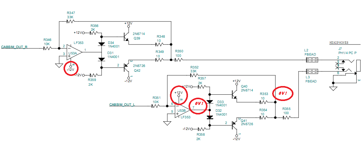

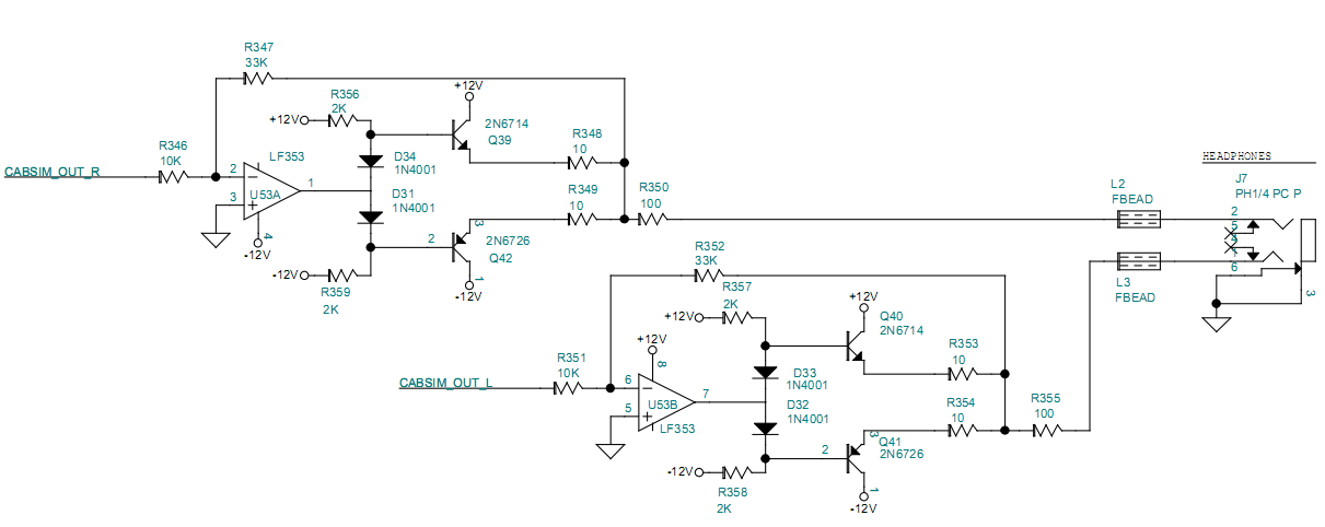

tady je GSP2120 schéma

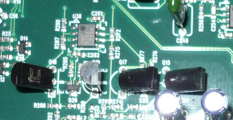

Foto DigiTechu
EDIT: nahrány kvalitnější do úvodního příspěvku.

. . . no fotky nic moc, ale dozvěděli jsme se že je to tohle schema . . .
tak měř multimetrem a opravuj . . .
zkontroluj napájení +12V/pin8, -12V/pin4
zkontroluj výstupy OZ -> 0V/pin1, 0V/pin7
zkontroluj výstupy do sluchátek -> také 0V !

Takže tady měření. Čísla jsou kontakty operačního zesilovače.
(R) 4-3: -14,96V
(L) 8-5: +15V
(R) 1-3: - 7,2mV
(L) 7-5: -1,3mV
(R) výstup R - 3: -0,6mV
(L) výstup L - 5: -0,6mV
Tak co dál? Kanály se zdají být nějak rozdílené, je to v pořádku? Stačí vyměnit ten operák?

jaké napětí je na odporech R348, R349 a R353, R354 ?

PříspěvekZaslal: so červenec 20 2013, 19:18    Předmět: Citovat
Všechny v rozmezí 90 .. 95 mV
Mám to měřit v jakém stavu?
Měřím to s připojeným výstupem v klidu.
NOVINKA: Oba výstupy momentálně pracují OK, ale při naběhnutí to jen jednou silně lupne.
Nemyslím teď to klasické lupnutí spojené s připojením napájení. Ale po tom, co to nabootuje tak ve chvíli, co to skočí do normálního provozu, tak to lupne násobně hlasitěji do obou kanálů nezávisle na nastavené hlasitosti.[/b]

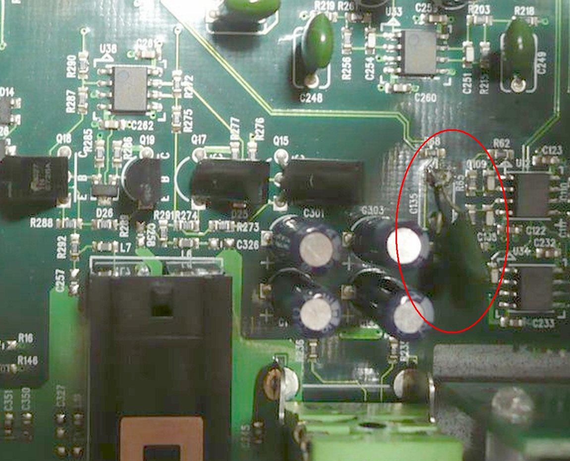

Jek je to napájené, nevím. Ty cesty jdou na druhou stranu desky. Regulace hlasitosti je propojena se 4mi modrými kondenzátory. Od nich vlevo je obvod se dvěma zelenými kondenzátory, ve kterých se vrtal opravář, co si s tím nevěděl rady a vrátil to, že bez schématu s tím nic neudělá. Nevím, tak třeba tam může být napájení.
http://www.ebastlirna.cz/modules/Forums/files/04_190.jpg

tady je dobrá rada drahá . . .
můžou to dělat i ty kondíky, teda asi jeden z nich . . .
zkus tam stříknout ochlazovacím sprejem, jestli ho máš
a ten "opravář" byl teda pěkný prase . . .
takhle rozhodně nevypadá "vrátit to zpátky" !!!
