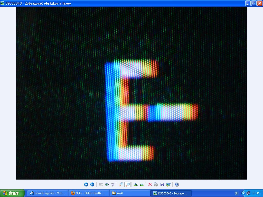

dostal som uvedeny TV od suseda. Problem je v zobrazovani pismen v menu DBVT prijimaca. Kazde pismeno je zobrazeno 3x v RGB farbe. Ako mam sustredit farby do jedneho pismena? Na obraze to posunutie nie je viditelne. Nemam k TV dialkovy ovladac, takze neviem sa dostat do menu TV.

To se přece nedá seřídit přes žádné menu.
Když tohle nevíš, radši na to nesahej a sežeň někoho, kdo pozná, zda jde o chybu statické nebo dynamické konvergence a seřídí ji.
Předpokládám, že menu settopboxu máš uprostřed obrazovky, takže podle tvého popisu zřejmě jde jen o chybu statické konvergence. Ale, když nevidíš černobílý obraz, nejlépe bílou mříž (mrežu) na černém pozadí, nebo aspoň zkušební stránku teletextu, těžko hádat.
Podle barevného obrazu a navíc pohyblivého ty konvergence stejně seřídit nejdou, tak sežeň i ovladač, ať můžeš aspoň vypnout barvu.

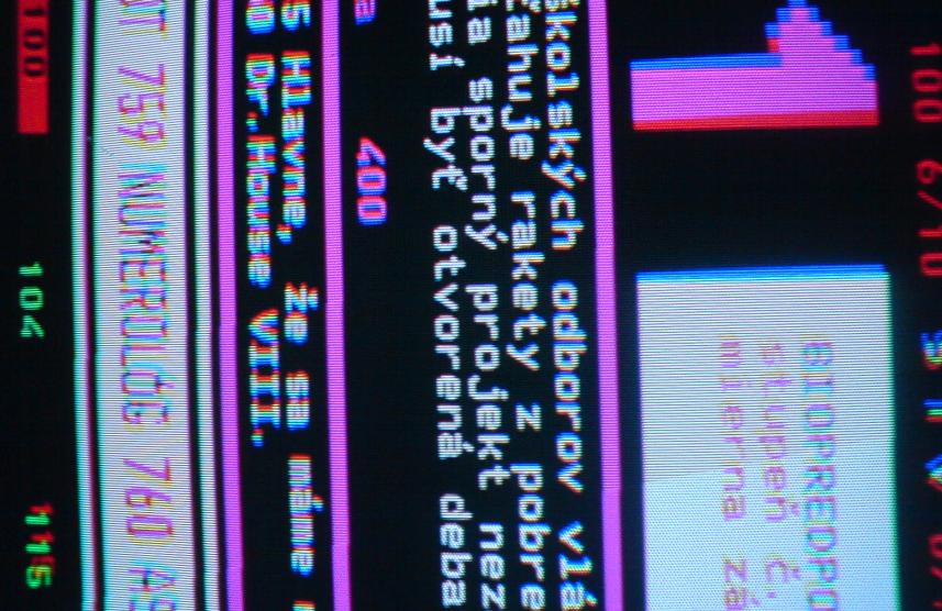

To písmeno jsi fotil uprostřed obrazovky nebo na okraji?
Jestli tedy na okraji, tak prosím přesně urči směr od středu.
Na okraji obrazu totiž může jít o souběh chyb způsobených jak špatnou dynamickou, tak statickou konvergencí. Proto potřebuji vidět střed stínítka a určení místa, odkud ja ta fotka nahoře.
Takže, až budu vědět, jestli uprostřed stínítka je obraz v pořádku a jak vypadá na okraji, navedu tě na to, cos u Víta asi přehlédl.

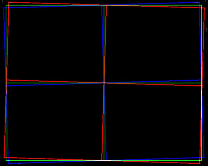

Pismeno v predchadzajucom foto je v pravom hornom rohu. Stred je OK podla dalsieho foto. Problemove su okrajove casti. Green luc je v strede ten je OK ide priamo ten sa neohyba. Red a Blue je potrebne dostat na miesto. Podla Vita luce su in line (o o o). Stred Green, po okrajoch Red A Blue, Predpokladam ze ich je treba ohnut pomocou magnetov na cievkach na hrdle obrazovky. Ale radsej si dam poradit.

Střed vypadá dobře, statická konvergence je zjevně v pořádku, tak na magnety (kroužky) nesahej.
Modrý a červený obraz jsou ale navzájem pootočené kolem středu, takže jsou skloněné vychylovací cívky dolů (do Víta se ti teď nepodívám, ale je to v něm také).
Obrazy jsou rozevřené o dost, takže je možné, že je celá jednotka vychylovacích cívek posunutá navíc po hrdle dozadu, ale na to nespoléhej.
Celá vychylovací jednotka je kyvná, uchycená na hrdle, ale na kónus nepřiléhá těsně, její poloha se fixuje obvykle gumovými podložkami. Zřejmě se rozpadly a koš vlastní vahou klesl.
Takže ti zbývá udělat si z tvrdé gumy klínky, a, aniž bys jimi pootočil kolem hrdla, cívky přizvedávat a podkládat těmi klínky, až se obrazy modrý a červený otočí na sebe.
Zelený se přitom hýbe jen minimálně (vlastně by neměl vůbec).
Pokud by pak modrý obraz byl větší, než červený, nebo naopak, bude to chtít pohnout s vychylovací jednotkou ještě doleva nebo doprava.
To nastavení je napoprvé děsný opruz, zvlášť, když nemůžeš vypnout barvu nebo nemáš generátor bílé mřížky. Podle barevného obrazu to jde blbě, minimálně pro nezkušeného. Na podruhé a na podesáté už bys to zvládl s prstem v nose za půlhodinu.
V každém případě ti přeji hodně trpělivosti a třicet minut času na to, abys s tím mohl pár hodin strávit.

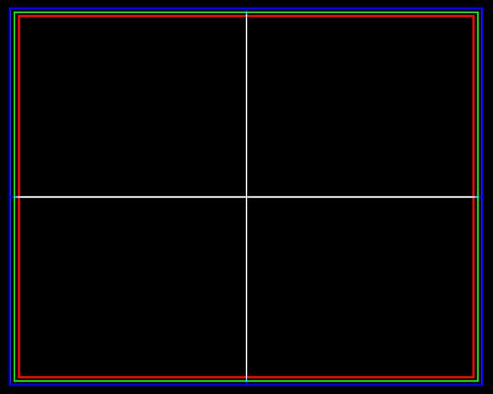

Pamatuješ dobře, to já dokonce pamatuju, že jsme to rozsáhle konzultovali s Kyblem, ale, ať děláme, co děláme....
V každém příadě ve Vítově bibli to najdeš na straně 785.
Na tu SD kartu si nahraj jen ten černobílý obrazec.
Na ty ostatní koukej radši na počítači, do televize je nepouštěj, aby tě nenapadlo pokoušet se o jejich seřízení. Každopádně jsou příklady idealizované, i když budeš mít statickou konvergenci uprostřed nastavenou naprosto přesně, nemůže chyba na protějších okrajích obrazovky zcela přesně souměrná.
Pravděpodobně se ti sejdou dvě či tři odchylky najednou, budeš muset postupně eliminovat jednu, druhou a třetí, přitom se může první rozhodit, tak postup několikrát opakuj.
Jo, a v rozích obrazu je 1 mm chyba konvergence přípustná.
OBRAZEC PRO NASTAVENÍ KONVERGENCÍ CRT 4:3

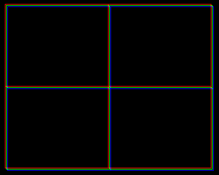

STATICKÁ KONVERGENCE: čtyřpólové kroužky rozhodí statickou konvergenci tak, že červený a modrý obraz se navzájem rozjedou. Nastavovat na kříž uprostřed a nevšímat si ničeho okolo!

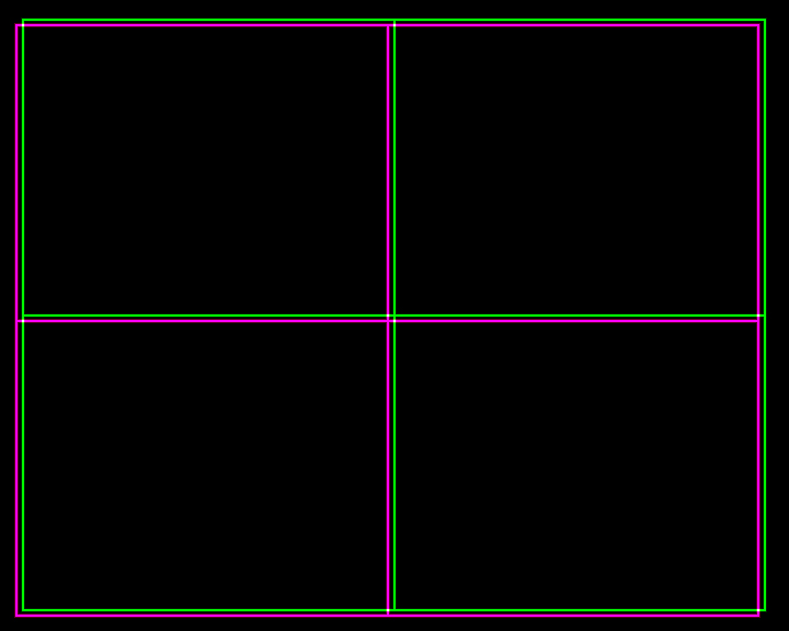

STATICKÁ KONVERGENCE: šestipólové kroužky použij, když jsou červená a modrá posunuté proti zelené stejným směrem. Nastavovat na kříž uprostřed a nevšímat si ničeho okolo!

Jsou-li vychylovací cívky nakloněné doleva nebo doprava, modrý a červený obraz mění velikost (jeden se zmenšuje, druhý zvětšuje)
 Soubor:  kovergence_DH.jpg
 Velikost:  87.98 kB
 Staženo:  186 krát
Jsou-li vychylovací cívky nakloněné nahoru nebo dolů, točí se červený a modrý obraz kolem středu souměrně proti sobě.

Druhá dvojice kroužků (čtyřpólových) způsobuje vzájemný posuv červeného a modrého obrazu navzájem, těmito kroužky lze dosáhnout nakrytí modré a červené a vytvoření purpurového kříže.
Třetí dvojice kroužků (šestipólových) posouvá modrý a červený obraz stejným směrem.
