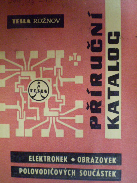

postupy najdeš na webu, zhruba tak, že salát sklepeš do kvádru, hřbet prořízneš asi 1 mm několika drážkama pilkou nebo zubatým nožem, natřeš Herkulesem, do drážek vsuneš režný nitě,přes hřbet pak přelepíš pruh gázy za který se pak navěsí obálka. Nedávno jsem opravoval šílený salát katalog, obálka už chyběla a našel jsem jen obrázek na webu nic moc, o to delší bylo restaurování. Ohmatané hrany listů jsem zbrousil smirkovým blokem po stažení brožury příložkama.

To Crifodo: Tak jsem ciste nahodou sehnal nakonec staryho knihare na penzi a ten me poradil uplne stejnej princip s tim narezanim hrbetu, co jsi psal. Ale dal me zaroven tip na lepidlo, ktery pouzivaji knihari a je lepsi nez Herkules a maji ho pry v kazdy drogerii. Nazev jsem ale nechal v praci, tak az zitra. Hlavni je to stazeni a narezani hrbetu pilkou, v pripade staryho salatu do hloubky 2 mm a roztec kolem 2 cm. Prave ty nite pak drzi starou vazbu, protoze do staryho lepidla se uz novy nevcucne. Dokonce mi rikal, ze je lepsi ty pravitka udelat dreveny, poradne zatahnout a pak se da stary lepidlo ohoblovat malym ziletkovym Narex hoblikem. Pak se novy lepidlo vcucne do listu uplne ideal. Bohuzel u tyhle opravy se nikdy nepovede odtrhnout a znovu pouzit obalku a tak je lepsi ji slepit dohromady s listy a ne nasledovne pres hrbet jako u novy brozury. Pak prelepit hrbet pruhem gazy prehnutym asi 1 cm na predni a zadni stranku a pak ji jeste prelepit krycim papirem. Za pytlik kafe jsem se dozvedel celkem dost. Bohuzel byl po operaci ruky, jinak by mi to za par kacek udelal sam.
To Jezevec: Krouzkova vazba je tak do 1 cm a ja zrovna potrebuju taky ten samej katalog jako Crifodo. Sad
