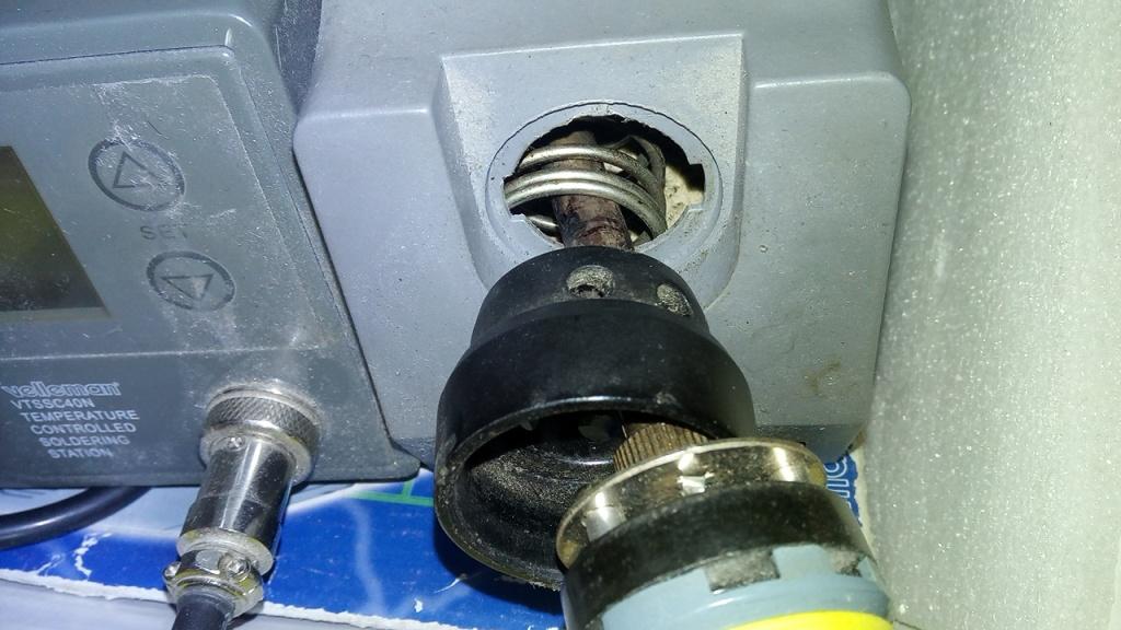

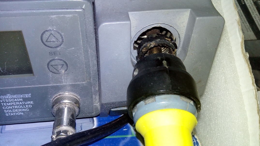

Zdravím,
nevíte někdo kde sehnat na ZD-931, ten bakelitový kroužek ke stojánku?
Ať hledám, jak hledám, tak nikde ho nemohu objevit jako díl.
Mám ho na dvě části a zkoušel jsem to různě spojit, ale bez toho, aby to skutečně drželo. Někdy to jen chvilku drželo, ale stejně to pero zatíží a kroužek se neudrží.
Díky.

PříspěvekZaslal: pá říjen 20 2023, 22:14    Předmět: Citovat
Pokud je to skutečně bakelit, tak slepení pomocí UHU Plus Endfest 300 je definitivní řešení.
Jestliže to ovšem bylo předtím oblemcáno kdečím, pak to nebude držet ani takto. Jedině odfrézovat na původní materiál, ale zase tam bude zbytečná mezera a nastane problém, jak ji vyplnit. UHU zvládne i to, ale musí se vědět jak.
Holt náprava zprasených věcí je vždycky problematická...

Tak typuji, že asi nic jiného by to nemělo být. Nevím z čeho by to ještě mohlo být?
No, aby to lepidlo nepřišlo dráž nežli ten díl někde koupit? U lepidla není psané, že by to bylo na bakelit. Fakt je, že ten díl nemohu nikde najít.
Bylo to jen pořádným lepidlem a stažený kovem. To vydrželo chvíli, ale jak to dostane zátěž tak konec. Dá se to očistit.
Jednou jsem potřeboval přilepit kobylku na kytaru, nějaký přes lepidla přímo mi doporučil dvě lepidla, prý to neurvu nikdo. Zkusil jsem to na dvou kytarách. Ani na jedno lepidlo neudrželo. Bylo to jako lepidlo, co stálo za pár stovek, které jsem zkusil na doporučení.

Ne, to nic nebylo s tím předtím dělaný tak, ono to prasklo právě. Pero udělalo páku. A ten bakelitový držák praskl. Úmělyna to není, protože to musí odolat teplu, tak jedině vychází bakelit. Ten se lepit nedá. To drží chvíli, ale pak to stejně neudrží, je to horké a namáhané.
Ono by stačilo jen ten díl, co je vadný. Jinak vše je v pořádku. Ten díl je výměnný.

Možná by se dal jako náhrada použít kroužek ze stojánku ZD-10T pokud by to rozměrově sedělo. Jinak pokud se nesežene původní tak vzít ty zbytky, změřit rozměry a požádat někoho, aby Vám vytočil náhradu třeba z hliníku, a to by Vám pak vydrželo déle, ale je samozřejmě na Vás jestli do toho chcete investovat, abyste měl kvalitnější řešení.
Klob1
Založen: Mar 18, 2014
Příspěvky: 333
PříspěvekZaslal: út říjen 24 2023, 13:41    Předmět: Citovat
Dávám nové foto.
