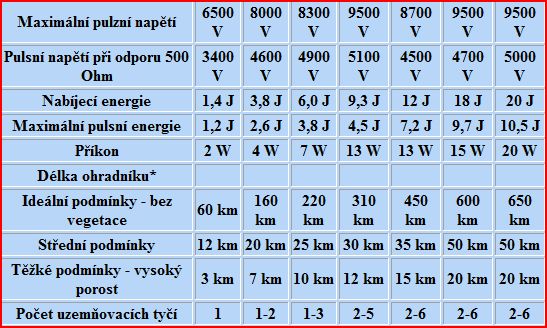

Potřeboval bych poradit, mam elektrycký ohradník pro ovce a potřeboval bych znát kolik joulů je na výstupy. Jak se to dá spočítat?

Joul je jednotka energie nebo práce. Náboj má jako jednotku COULOMB.

To je právě to , on po Tobě chce vědět "běžnou" velikost náboje při jednom pulzu do ohradníku . Sám jsem to nikdy nezjišťoval , koukal jsem jen , jak dlouhou jiskru ohradník generuje bez připojeného vedení .

Joule (= wattsekunda) je jednotka energie a práce. Pokud je v tom ohradníku stejnosměrné napětí, energie takového jakoby kondenzátoru je W= 1/2*C*U*U. Je tedy třeba změřit elektrickou kapacitu C (zdroje+ohradníku) a počet joulů vyjde z toho vzorce podle použitého napětí.

Je to novější typ s lcd ale chybý štítek.Celkový odběr má 16W, kondíky v něm jsou na ~ a mají 24µ/680V výstupní napětí je kolem 9KV.

Otázka je jednoduchá, chci vědět kolik má na výstupu J. Když se podíváš na ostatní odradníky ,tak u nich píšou kolik má J třeba 16,5 J.U tohoto chybý štítek, tak nevím jak velkou můžu mít ohradu, abych ji netáhnul po 4drátech 3Km a pak zjistil že mi to nestačí. Chci ho koupit od jednoho člověka a teď ho mam doma a než ho zaplatím, potřeboval bych znát jak tluče.

OK , myslím , že ne jen pro mne je novinkou dělení či nastavení výkonu . Z principu je to jasné , je to kond , ale dříve byli rádi , že to blejskalo . Takže jedině vyfotit a od znalce získat typ . A Ty znáš konstantu J/km ? Sem s ní . Přímo na zařízení to těžko někdo změří . Nestačí znát kondy a napětí , když neznáš účinnost .

Podle této zabulky by to mělo mít něco kolem 9,7J, ale je to jen tabulka.A ta délka ohradníku s * je s vegetací ta se dost liší tak ji tam nezapsali.

No vidíš to !!!!!!!!!! Máš tam i měřící metodu . Nyní jen k někomu blízko na skop . To je paráda ! Proto jsem nevěřil těm 5kV . Naprázdno to tahalo s klidem 2 cm jiskry !
