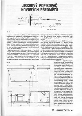

V tomto starém systému to byly jednotky Voltů .

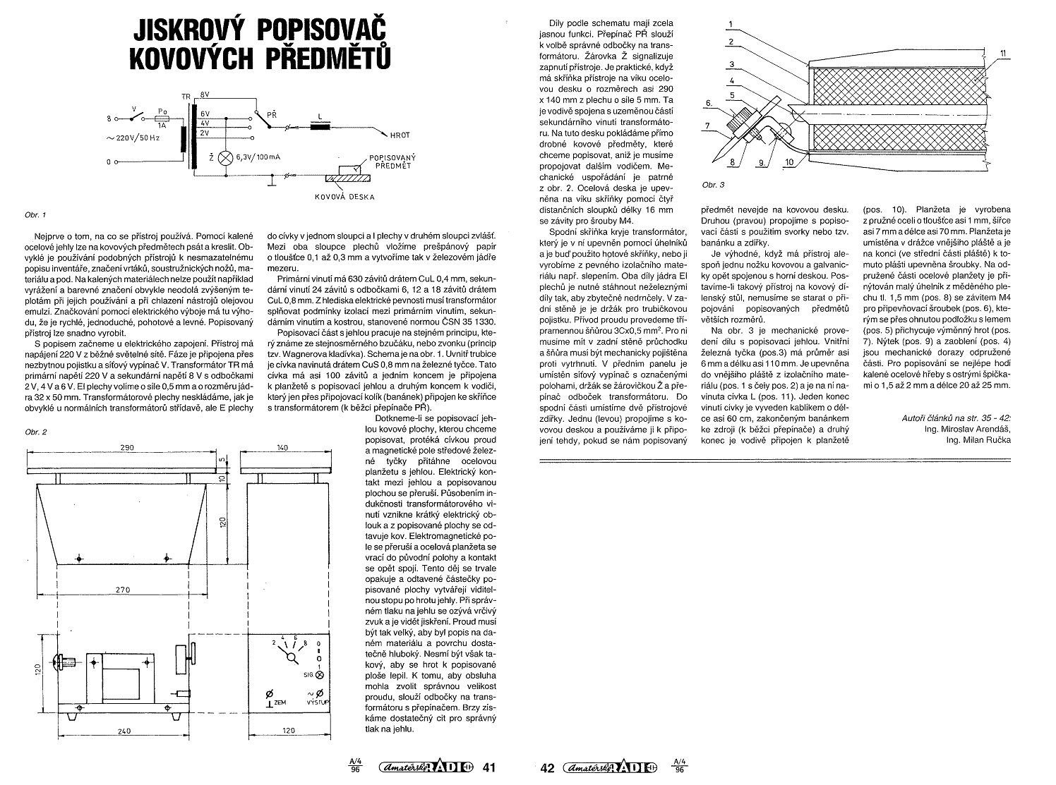

Dobrý den, neofotil by prosím někdo celý ten článek o tom jiskrovém peru? Kdysy jsem měl přímo to AR, ale pak jsem ho půjčil jednomu klukovi a ten ho někde ztratil. Děkuji moc.
Příspěvky: 13922
PříspěvekZaslal: so říjen 10 2009, 10:53    Předmět: Citovat
Tady ho máš:
 Soubor:  popisovač.png
 Velikost:  131.26 kB
 Staženo:  816 krát
anonym
PříspěvekZaslal: so říjen 10 2009, 11:49    Předmět: Citovat
Mockrát děkuji. Potřebuji teď něco podobného vyrobit do práce a už jsem zapomněl, jak to v tom AR bylo. Ještě jednou moc děkuji.
