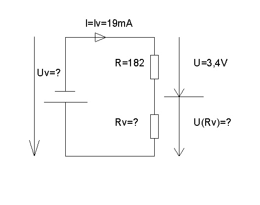

Ahoj, potřeboval bych pls vypočítat Iv v tomto obvodu (proud který dává naprázno), když dopočítáte i zbylé veličiny budu rád. Vím je to jednoduché, ale mě tyto výpočty se zdroji nikdy nešly, tak proto to dávám sem.
Kdyby nebylo jasné z náčtrtu, zatěžovací odpor je 182 Ohmů, proud na něm je 19 mAmpér a napětí je 3,4 Voltů.

PříspěvekZaslal: ne květen 03 2009, 19:02    Předmět: Citovat
No nevím...
Trochu jsem to schéma překreslil pro lepší pochopení.
Tak jako tak. Z matematiky víme, že pro výpočet jedné neznámé, potřebujeme dvě známé. Tady známe jen proud a že Uv>=3,4V.
Z toho vyplývá, že U(Rv)=0 až nekonečno........
Tedy Rv=0 až nekonečno.

PříspěvekZaslal: ne květen 03 2009, 19:17    Předmět: Citovat
Je to trochu jinak. Pro 2 neznámé je třeba sestavit 2 nezávislé rovnice, aby bylo jedno řešení. Tu se dá najít rovnice pro obvodový proud, jiná ne, takže řešení je kolik kdo chce, stačí si vymyslet Rv a vypočítat Uv (nebo naopak, jako Sendyx).
Mimochodem, na odporu 182 Ohm při proudu 19 mA nemůže být úbytek přesně 3,4 V, ale nebudeme malicherní. Smile
