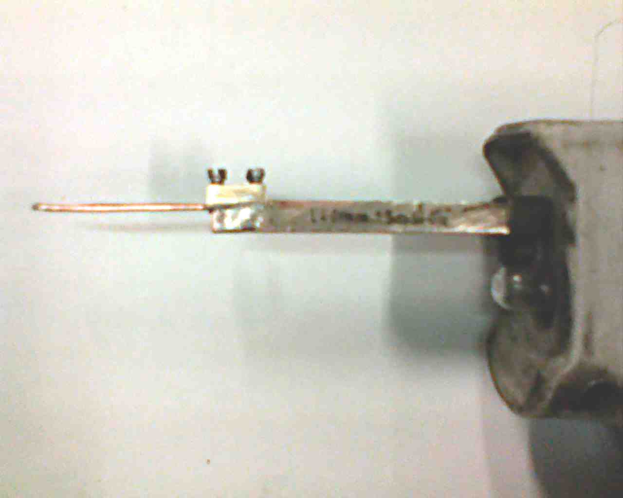

Příspěvky: 13897
PříspěvekZaslal: st únor 04 2009, 10:15    Předmět: Citovat
Vzít 2 mosazné svorky z "čokolády", částečně zbrousit oba konce páječky a přiletovat klempířskou pájkou. Výroba a výměna hrotů je pak mnohem rychlejší. Wink
Po mnoha letech...
 Soubor:  trafopájka.jpg
 Velikost:  30.3 kB
 Staženo:  667 krát
Naposledy upravil masar dne st únor 04 2009, 10:39, celkově upraveno 1 krát.

masar napsal(a):
Tahle předělávka je ověřená a kdo to jednou zkusil, ten už se nikdy nepatlá s nějakým očkem. Drží to tak léta a výměna hrotů je luxusní. Když se vykloktá přední M3, utahuješ do zadního a ty čokolády není problém jednou za pár let vyměnit. Můžu jenom doporučit.

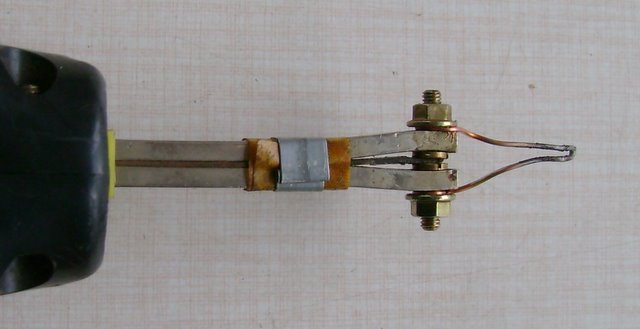

PříspěvekZaslal: st únor 04 2009, 11:08    Předmět: Citovat
Mám u všech mosazné šrouby M4 , hlavu válcovou zpiluji na výšku cca0,8mm , zašroubováno zevnitř . Dnes jsou matky jakoby s podložkou , tak ty používám .
 Soubor:  DSC00402.JPG
 Velikost:  44.15 kB
 Staženo:  679 krát

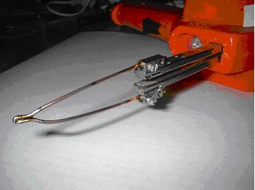

PříspěvekZaslal: st únor 04 2009, 12:56    Předmět: Citovat
Souhlasím s Masarem, jenom je letuji z boku.
Jindra
 Soubor:  pájka.jpg
 Velikost:  15.48 kB
 Staženo:  812 krát

PříspěvekZaslal: st únor 04 2009, 14:04    Předmět: Citovat
To letuješ skrz zeď, že tam máš ten kilometrovej hrot ? Very Happy
Jinak já tam mám 2xM3 šroubek se zápustnou hlavou (místo řezání závitu), vzhledem k tomu, že už klasickou pájku používám minimálně, vydrží mě tam hrot půl roku.

PříspěvekZaslal: st únor 04 2009, 14:30    Předmět: Citovat
ZdenekHQ napsal(a):
Délkou hrotu určuji výkon pájky, pro jemné pájení ho nechám dlouhý, pro větší výkon ho zastrčím (třeba demontáž součástek).
