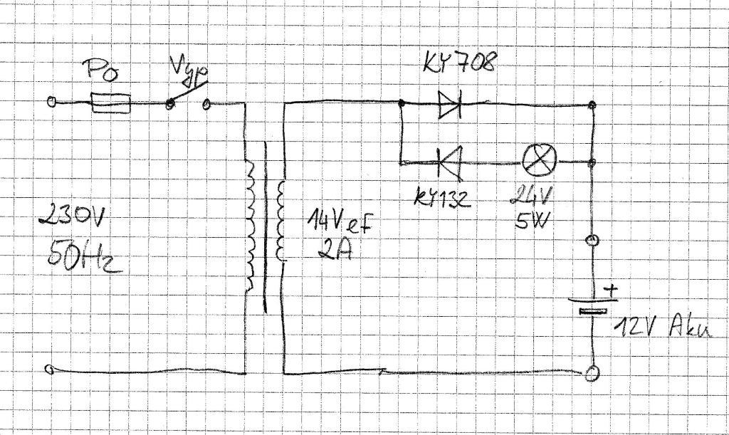

Ten desulfátor je docela síla - rozhodně tam chybí důležitá podmínka pro jeho fungování: musí se připojovat k baterii, která je trvale dobíjena zdrojem malého proudu jako udržovacím/konzervačním dobíječem, který navíc musí být zkratuvzdorný. Pokud se připojí k baterii bez konzervačního dobíječe, velice rychle ji svým pulsováním vybije a pokud se ta baterie zase hodně rychle nedobije, odešle ji milý "desulfátor" do pekel. Na obrázku je jednoduchý desulfatační dobíječ, který po připojení k akumulátoru na 24 hodin umí regenerovat zhruba 10% jeho kapacity. Kdo ho bude chtít nechat připojený dlouhodobě, musí jako trafo použít kus se sekundárním proudem asi 0,5A a použít kontrolkovou žárovku 24V/2W. VŠECHNY HODNOTY JSOU PRO AKUMULÁTOR 44-55Ah, běžně používaný v nejobvyklejších vozech. Pro akumulátory s větší kapacitou JE NENÍ POTŘEBA UPRAVOVAT - protože malé proudy olověnému akumulátoru neškodí, naopak mu prospívají.
 Soubor:  desulfátor1.jpg
 Velikost:  128.67 kB
 Staženo:  1429 krát

EKKAR ja by som do série hornej diody zapojil nejaký odpor na omedzenie prúdu.
