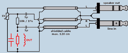

Nejjednodušší RLC měřič vytvořil belgický radioamatér ON7YD.
http://www.rcl-meter.strobbe.eu/
Tvoří ho jen šňůry, dva odpory a dva kondenzátory a PC. Co umí :
Capacitance :
range : 5 pF to 5 µF (non polarized)
accuracy : 5 % or 1 pF
Inductance
range : 5 µH to 50 mH
accuracy : 10 % or 1 µH
Resistance
range : 5 Ohm to 50 MOhm
accuracy : 5 % or 1 Ohm (10 % above 10 MOhm)
 Soubor:  RLC.gif
 Velikost:  4.6 kB
 Staženo:  205 krát

Tak závisí na softu, jestli je schopen vyhodnocovat a jak i ztrátové parametry. Uváděná přesnost je dost sporná.

Uváděná přesnost je vyzkoušená, proto ji autor uvádí. Z principu měření je jasné, že ztrátové parametry nemají na výsledek vliv. Při výpočtu jsou jedním z výsledků. na displeji nejsou, protože by byly jen matoucí. Podstata je stejná jako u měření třemi voltmetry, dostaneš plno parametrů, ale jen jeden, nebo dva jsou podstatné.
Nejdříve se Sendyxi seznam pořádně s principem, nebo to vyzkoušej a potom teprve kritizuj.

Sorry, kdyby to mělo aspoň hw rozsahy... už jen to, co udělají při měření malých kapacit ty kábly a vlastnosti karty... To je jako pokus čumět se dalekohledem na dno rybníka plného sinic. Nedovedu si představit, co to ukáže za výsledek třeba u kondu 22pF s velkým ESR (poškozený). Nějak slušně to může měřit na jistém oboru hodnot. Bez pořádného popisu toho software se dá těžko ledacos zjistit, leda postavit a otestovat.
Pro účely tazatele to může stačit a je na něm, aby si to nakalibroval a ověřil.

Popis SW je na stránkách autora, stačí se trochu porozhlédnout. Jinak tento přípravek měří úplně stejně, jako RLC metr za 2000Kč. Ten taky nemá na displeji Q ani žádné další údaje. Ostatně hojně užívaný PIC metr taky ne.

Popis programu a měřicí metoda
http://www.rcl-meter.strobbe.eu/readmore.html

Já na té stránce nevidím dostatek informací...
tohle je jak z reklamy na zubní pastu, ne technický popis :
"These problems were solved by taking the Fourier Transforms of Ur and Ux and use these to calculate the voltage ratio and phase shift. After using some tricks and a lot of calculations ...."
Software a šikovný algoritmus měnící kmitočet atd. může ledacos vylepšit a může to fungovat líp než laciný RLC metr. Něco takového taky umí jeden soft na akustická měření, co mám, akorát jsem to nikdy nezkoušel, nebyl důvod.
