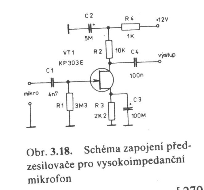

Dobrý den.
Sháním schéma náhrady uhlikového mikrofonu mikrofonem elektretovým.
Kdysi jsem viděl schema s fetem a mustkem v elektoru,ale nemohu to najít.Nemá prosím někdo nějaké schéma?
Děkuji.
Pepa
Radix
Založen: Nov 14, 2006
Příspěvky: 2633
PříspěvekZaslal: st prosinec 19 2007, 18:02    Předmět: Citovat
Co tohle:
 Soubor:  mic.jpeg
 Velikost:  35.82 kB
 Staženo:  401 krát
Příspěvky: 20926
PříspěvekZaslal: st prosinec 19 2007, 22:27    Předmět: Citovat
Elektretové kapsle mají vestavěný zesilovač a výstupní odpor v řádu jednotek kiloohmů.
Stačí normální bipolární tranzistor za něj a máš prakticky plnohodnotnou náhradu uhlíkového mikrofonu.

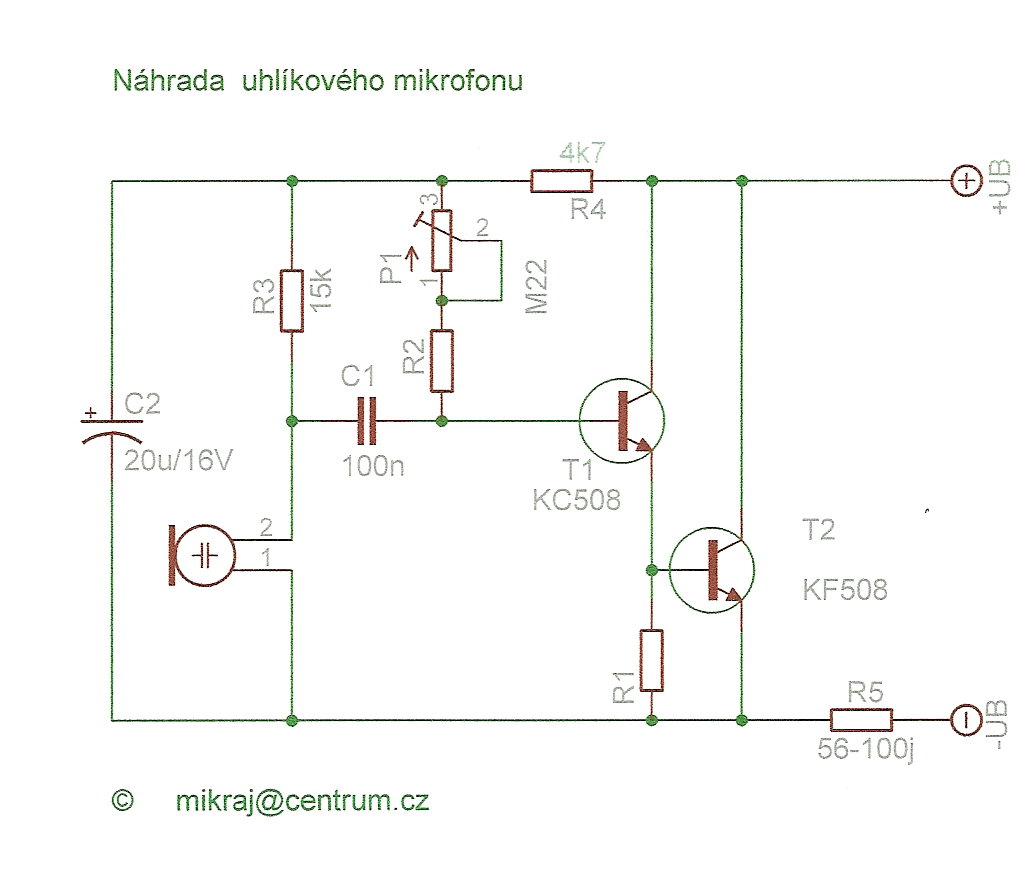

mikraj napsal(a):
Nazdárek
vymyslel jsem náhradu uhlíkového mikrofonu a už jsem jich postavil
aspon pět kousků a všechny fungují skvěle,jak do domovního telefonu
tak do el. vrátného u vchodu a i do starších telefonů s rotační číselnicí.
u novějších telefonů ze Stropkova už byl hovorový obvod na plošnáku
v plastovém pouzdru mikrotelefonu a tam se dá najít i jiná inspirace pro náhradu uhlíkového mikrofonu.
Jinak mám i návrh plošného spoje pro kulatou náhradu mikrofonu.
Až se mi povede vyfotit můj výtvor tak mohu poslat.
Ahoj
mikraj@centrum.cz
moje verze náhrady uhlíkového mikrofonu např pro domovní telefony apod.
 Soubor:  Naharada_uhl_mikr.jpg
 Velikost:  85.79 kB
 Staženo:  530 krát
