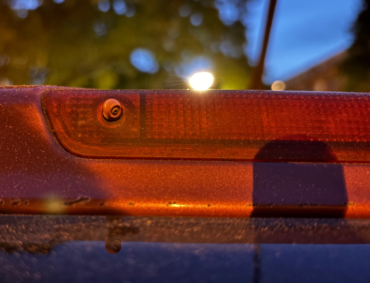

PříspěvekZaslal: po květen 11 2026, 11:42    Předmět: Citovat
Jde nahradit/opravit odlomená tryska nad pátými dveřmi vedle horního brzdového světla? Fabia 1 Combi 2004
Model pro 3D tisk?
Tryska, Zadní ostřik na Fabia 1
 Velikost:  290.19 kB
 Zobrazeno:  1 krát
Příspěvky: 7050
PříspěvekZaslal: po květen 11 2026, 12:02    Předmět: Citovat
https://www.vsaparts.cz/tryska-ostrikovace-zadniho-skla-fabia-i--octavia-i-kombi---6y9955957
