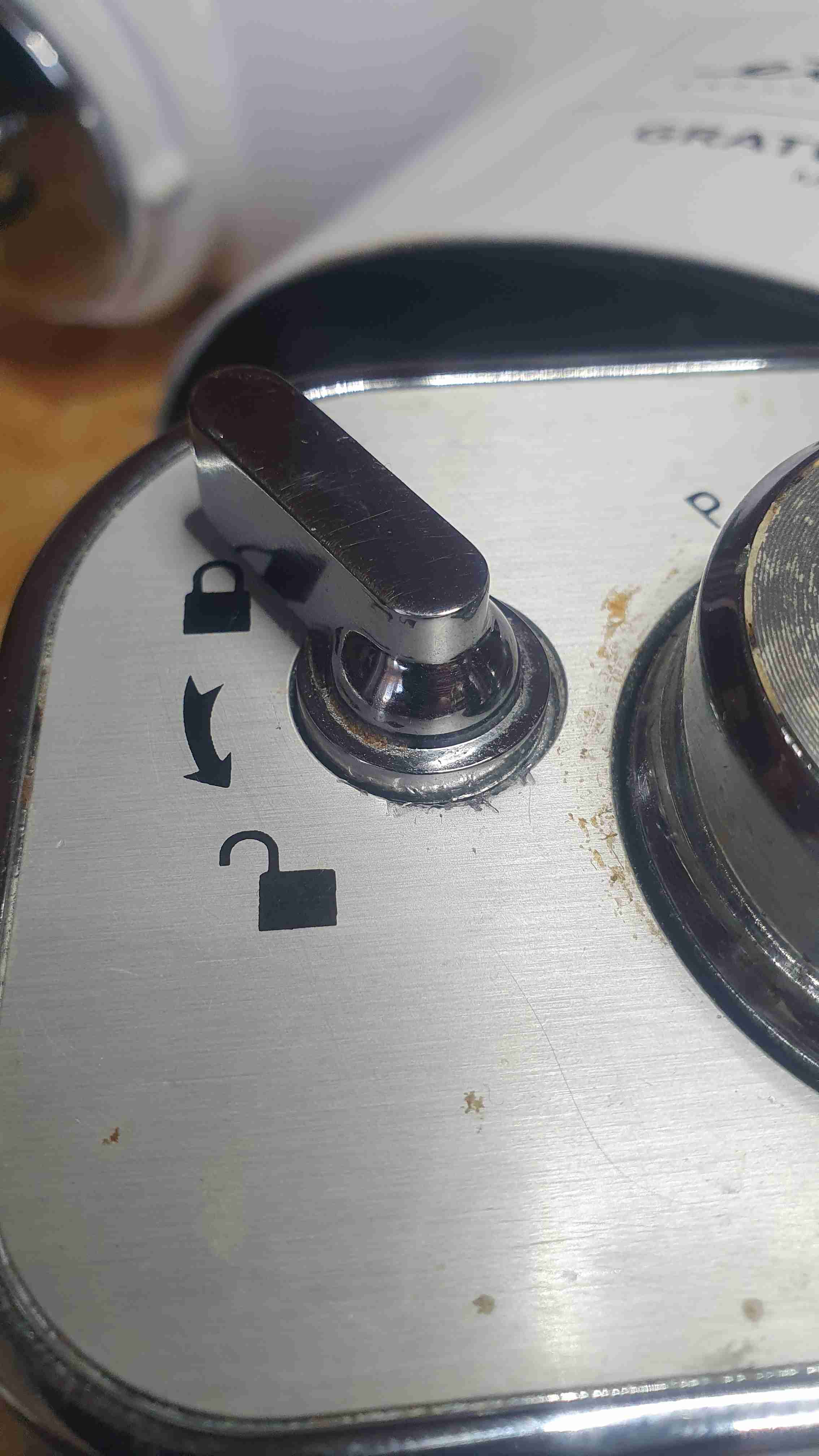

Dobrý den. Prosím o radu.Vypadá to že je taky utržený drát na desce potenciometru. Povolil jsem dva šrouby co drží desku ovladače, ale nevím jak sundat ovladač (přepínač) zámku robota v zavřené poloze co ovládá tu aretační tyčku na pružině. Zkoušel jsem tu páčku nadzvednout aby se vysunula z ovl. tyčky, ale moc se to nepohne.Potřeboval bych celou desku potenciometru demontovat mimo robot. Děkuji.

Zdravím, mám podobný problém. Otáčky občas jedou na 100% a pak zase OK. Prosím Může někdo popsat jak demontovat tu desku?

U mě byly přelámaný dráty k trimru řízení otáček
Ze spodku demontuj všechny šrouby, odpojit konektory, odšroubovat čtyři
šroubky ,které drží v plastové vaničce výkonovou desku, tak se dostaneš ke 3 šroubkům co drží vaničku v tělese robota. Po odšroubovaní dalších čtyř šroubků, které zajišťují ovládací panel, lze pak vysunout ovládací panel s regulačním knoflíkem a dlouhou osičkou ven.
