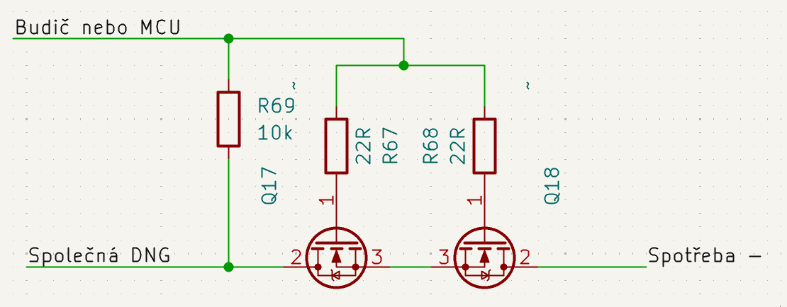

Ahoj, chtěl jsem ve svých bastlech nahradit relé N mosfety zapojených back to back spojené source.
Ať chci spínat + nebo - , nedaří se mi vymyslet, jak nad spojené source dostat ovládací úroveň.
Našel jsem nějaké těžko dostupné drivery s nábojovou pumpou, o jejich pidi pouzdře nemluvě ...
Nějaká nápad, jak to řešit jinak?
Dík

Záleží na tom jaké máš napájecí napětí a jak rychle potřebuješ spínat.
Pro nenáročné stačí úplně obyčejná nábojová pumpa nebo zdvojovač.
Nebo spínej mínus pól a tam nepotřebuješ vůbec žádnou specialitu.

Ahoj, teď řeším jak na 24VDC nahradit relé.
Pořád si nedokážu přestavit, jak nad spojené source udělat pevně plavající napětí. Plus pól muže měnit napětí (třeba aku).
I když budu spínat mínus pól, jak oddělím spojené source od zbytku země?

Třeba proudovovým zdrojem pereš z "vysokého" napětí 0,1mA do Gate a zenerkou ořízneš, co je přes.
Další řešení je třeba primitivní budič - z procesoru pustíš obdélník do dvou hradel. Na výstupu hradel máš oddělovací kondíky a za nimi násobič napětí s diodami a napětí na konci píchneš přímo na gate.
Většině rozumných mosfetů stačí Ugs 5 až 10V na plné otevření.
První věc, co potřebuješ udělat je naučit se základy jak funguje MOSFET. Pak můžeš stavět dál.

Ok, MCU a silové obvody mají společnou GND. Jak mohu bez specialit poslat signál na Gate? Dík

První otázka je, jestli vůbec to back to back zapojení potřebuješ.
Na druhé straně je, jak to dělaj profíci - https://www.analog.com/en/resources/design-notes/simple-powerfet-driver-is-isolated-and-dccoupled.html

Fotovoltaické gate drivery jsou na první pohled krásná věc, ale jen do okamžiku než se podíváš jaký jsou schopny dodat proud a lehkým výpočtem se zohlledněním kapacity gate zjistíš, že při sepnutí budeš mimo SOA dostatečně dlouho aby se mosfet zdekoval do křemíkového nebe.
Použij obvody k tomu přímo určené, namátkou třeba TPS4810 a nic dál neřešíš

Spínáš DC zátěž, nebo obousměrně připojuješ/odpojuješ aku?
Pokud je to jen DC zátěž, tak ti stačí jeden MOSFET (nebo několik paralelně), a asi není důvod nemít ho v minus větvi. Pak můžeš použít obyčejný low side driver, třeba TC4427, nebo i jen tranzistorový budič.
