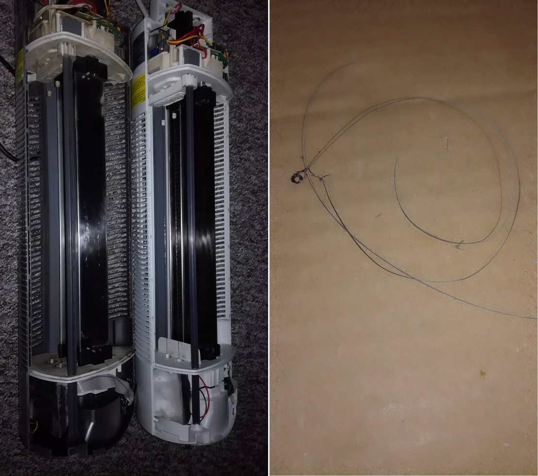

Mám dvě čističky Ionic Care. (Obě z SD). Ta bílá měla utržený ionizační drát vzadu před lesklýma elektrodama (jsou tam dva vedle sebe). Nahradil jsem je měděným telefoňáckým drátem. Jenže to nefunguje. DC napětí tam je a je stejné jako u té funkční. Zkoušel jsem šroubovákem až k výboji. Z té dobré jde citelný proud vzduchu a u té vadné nejde nic i když je pod napětím. Něco mi říká, že ty dráty nejde nahradit mědí, ale musí to být nějaký zvláštní materiál. Vypadá to jako struna z kytary a je nemagnetický. Mám pravdu?

Mal by to byt wolfram.

Věřím, že ten wolfram je ale volen jen z hlediska odolnosti a výdrže. Nejsem zdatný chemik, ale pro generování ozonu věřím, že by měl stačit jakýkoliv dobře elektricky vodivý materiál.
Ty spínače sestavení a doražení čistícího stírátka jsou v pořádku?

Všechno je funkční. I to DC napětí. Změřit to nemám čím, ale porovnáním s tou dobrou to dělá stejné prskance a výboje, šroubovák opřený o ty lesklé lamely a špičkou přibližený k tomu drátku hezky žhne. A fialová koróna s vůni ozónu. Při oblouku to vypne. Obě stejně. Takže fakt nevím v čem je fyzikální problém.

Už se to tu řešilo, nějaký náhrady drátků.

Závěr: Když jsem to měl rozebrané a naležato tak to očividně "foukalo". Tak jsem to skládal zapnuté a pořád to jelo. Po kompletním složení to jelo, ale postupně ten průvan ustával. V současné době to prakticky nejede. VN v tom je bo bezdotykovka svítí kolem dokola a ozón je velice lehce cítit. Tak už kašlu na to. Nechám to delší dobu zapnuté a pak kouknu na množství prachu co to zachytí. Konec.

Ionic Care Triton X6 jsem měl v kanceláři pár let. Jako nová foukala krásně, ale postupně časem to sláblo. Teď to ještě pořád nějak jede, ale proud vzduchu je cítit tak leda na hřbetu ruky. Ozon je cítit, ale strašně to zesláblo. Podle mě má problém elektronika a snížil se tomu výkon.

Odchadza tam sietovy elyt C4 a nasledne sa prerazi IGBT.
Skus ho premerat, ci uz neodchadza postupne.

Tak. Jede, ale fouká hodně málo. VN je v pořádku. Poslechem zblízka je slyšet sršení. Ozón taky je cítit.
