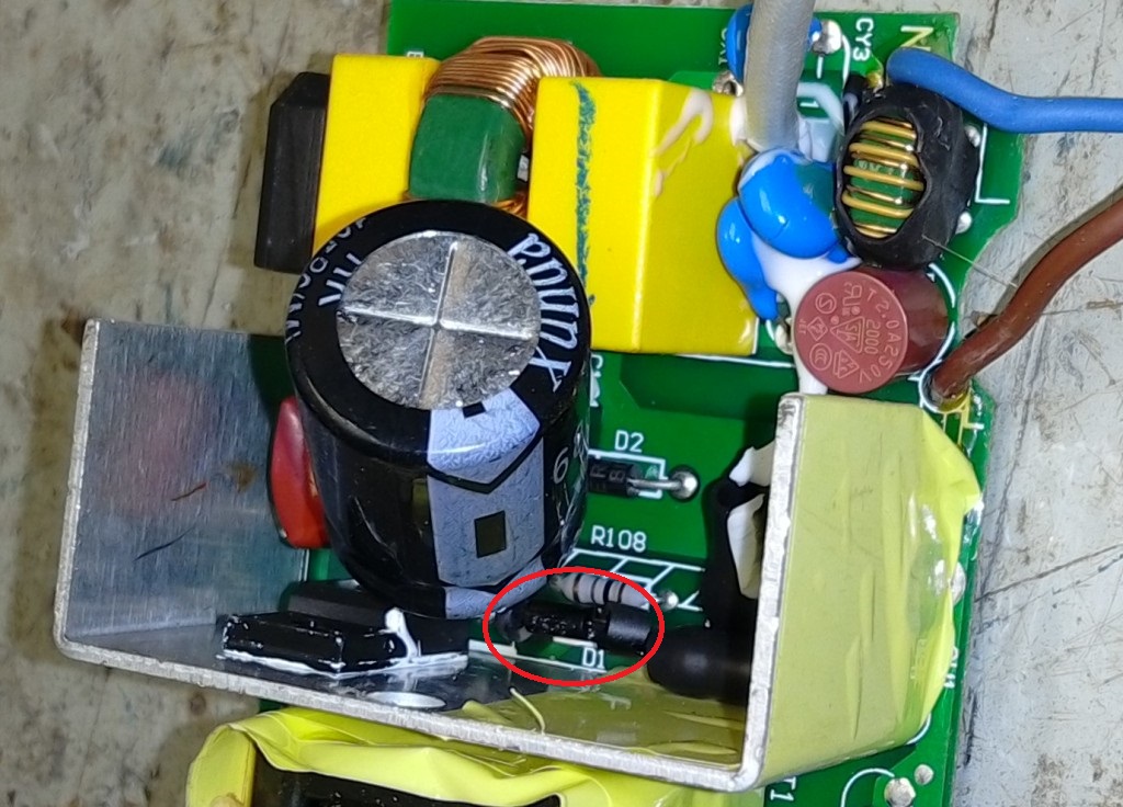

Zdravim,
Dostal som do daru mrtvolu nabijacky CEMONT ICHARGER 5.3.
SM sa mi nepodarilo najst.
Po rozobrati som zistil spalenu diodu D1 na primarnej strane.
Na chladici je tranzistor 1K52A-nenameral som ziadne skraty medzi vyvodmi.

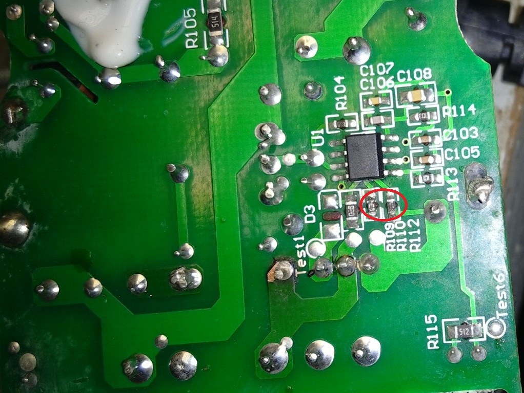

Z druhej strany dosky je svab 3842B a pri nom nejako pofiderne vyzerajuce R110, R112 ,ktorych hodnoty sa daju namerat 100k a 160k.
Nakolko nemam nejake skusenosti so spinanymi zdrojmi ,rad by som sa poradil ohladom postupu.
Cize vymenim urcite D1 a neviem co s tym tranzistorom,ci ho vymenit,alebo nechat...Ci popripade este nieco merat?

V těchto případech si vytáhni vždycky datasheet a tam bývá základní zapojení . Ty si překreslíš realitu a porovnáš . Takovéto zdroje , jak již bylo 100x zde popsáno , se pouští přes žárovku . Já tam mám 40W .

To jsou odpory, které napájí 3842B, změř si napětí na pinu 7, musí tam být napájecí 9 až 12V, pokud tam nebude je předřadný odpor přepálený.
Prvně si zkontroluj, jestli máš na hlavním elytu 310 V
a tu diodu, co si objevil vadnou vyměň za nějakou na 400V Smile
Kdyby byl 3842 vadný, tak ho společně s mosfetem najdeš v každém 14 palcovém monitoru ve zdroji a buď vyřízneš kus destičky s ním, nebo naletuješ na místo SMD
Příspěvky: 37016
PříspěvekZaslal: pá květen 22 2015, 9:59    Předmět: Citovat
A zmeraj ten velky elyt, je dost pochybnej znacky "Xunda" Very Happy. Este by tam mal byt nejaky mensi, ten tiez.
UC3842 maju za par korun vsade.

mám tiež nabíjačku spálenu,je v nej okrem popálených odporov R110 a 112 ešte prasknutý odpor R 111 a z tej diody D1 je napojená asi dioda D 103,je to tam zvláštne napojené,alebo to bude spálené(zlepené),kde by som našiel nejaku schému,aby som zistil niektore hodnoty,príp.typ sučiastok

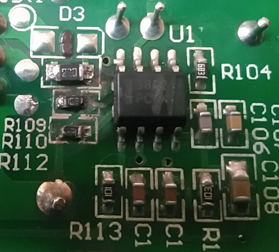

Dobrý deň,mám tu nabíjačku.no neviem popis tých odporov keď,že sú spečené na pozíciach pozíciach r109,rr110,r112.Vie mi niekto dať fotku.,alebo popis odporov? Ďakujem

PříspěvekZaslal: út leden 06 2026, 20:49    Předmět: Citovat
Tak, posielam aj fotku.ďakujem.

PříspěvekZaslal: út leden 06 2026, 20:58    Předmět: Citovat
Fotka

Já bych kouknul na DS a dal tam to , co je u záklzap .

A kde to nájdem.
Příspěvky: 20686
PříspěvekZaslal: út leden 06 2026, 21:29    Předmět: Citovat
Třeba zde https://www.microcontrollers-ic.com/files/d7/uc3842bd1g.pdf str.16

Tolko expertov sa pyta na hodnoty, ale nikto z nich ani nenapisal, kam su tie odpory zapojene...
Příspěvky: 20686
PříspěvekZaslal: út leden 06 2026, 21:35    Předmět: Citovat
A vyzkoušej vše , u spínáků nezůstane dobré skoro nic , není to nijak nákladné , ale i jedna ponechaná vadná součástka ti zajistí , že shoří vše znovu .
