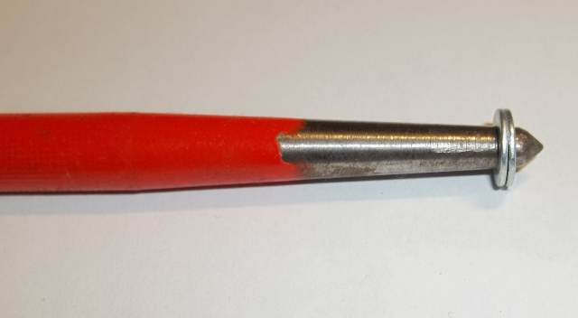

Jeste jak to zanytovat. Pouzit dulcik a podlozky?

Už si to moc nepamatuj, ale pokud jsou uvnitř na nýtech navlečené distanční sloupky, tak by to neměl být problém.

Ahoj. kdysi jsem dělal v podniku, kde se tyhle remosky opravovaly. Topný tělesa šly a ještě snad jdou koupit.
Dutý nejty se odvrtali a to víko rozlouplo na dva díly. Dovnitř se vložila nová spirála, zapojila se na svorkovnici a víko se zkompletovalo. Dutý nejty se používaly hlavně z toho důvodu, protože bylo nežádoucí, aby spojení časem měnilo své vlastnosti - matka se může povolit a pak může nastat změna usazení těch dvou půlek (horní a spodní). Dále to bylo jednoduchý na kompletaci - jeden upravený důlčík do svěráku a druhým se to zapertlilo.
Vadnou spirálu neopravovat. Správně bys ji po vytažení neměl ani použít zpět. Ona se Ti totiž vytahá a ty korále pak nemusí stačit. Je to smotaná "pružinka" v korálcích, kde jeden korálek zapadá do druhýho. Veškerá izolace je jen na nich. Při manipulaci s touhle spirálkou se nevyvaruješ jejímu natažení. Nová spirála je ještě tuhá, protože se ještě nepopustila.
Vyměnit spirálu není těžký, ale je důležitý si pohlídat izolační stav při prvním zapnutí.

Však už se používají duté nerezové šrouby ... Já tam dávám nýty a pokud již někdo vyhodil distance , tak si je vyrobím . O hodně to zjednoduší a zrychlí montáž . Já nejdříve roztáhnu důlčíkem a doklepu postupně malým kladívkem .

Koukám že nejaký kšefty mají že jako přímo pro Remosky dutý korozivzdorný šrouby M6, ale abych dával vokolo padesát vočí za kus, při vyříznutí závitu do distančního sloupku 6 ks čili tři kila, to se posrali v lese.
Zdá se, že stejnou službu udělají stavěcí šrouby do brzdovejch páček na kolo, stojí pětinu, holt nejsou nerezový (na to srát), za deset minut si přiříznu závity a přibrousím hlavy, aby tak netrčely, hotovo dvacet. A bude to opětovně rozebíratelný…nečekám že by to nejak hnilo, mastnota z pečení to namastí a po umytí se to vysuší raz dva.

Jj nábytkový někde i mám, ale tam je dutá jenom ta jedna půlka (vnější). Zkusim ty stavěcí šrouby do kol, to vypadá celkem OK, a výhoda využití tech původních trubiček je že to má zároveň správnou výšku, jako distanční sloupek. Plus to pak bude (na rozdíl od nýtů) rozebíratelný. Ale teď je minimálně do víkendu všecko zavřený Very Happy
Tadleta co sem rozdělával nejspíš nemá žádnou vadu, jenom se nejak vytáhl kus drátu (nevim esli to tak bylo blbě z výroby, nebo to už někdo měnil), povylezl z těch keramickejch prstýnků, a dotýkalo se to šáška, takže vostrej zkrat.
