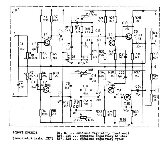

radioelectrum

Před časem jsem se bavil s jedním hifistou a ten mi tvrdil že při renovaci magnetofonu Tesla B115 do desky s korekcemi (ale i jinde do cesty audia) dal svitky místo elektrolitů. Prý to potom lépe hraje. Jsou tam především 2uF. jaký na to máte názor?

Jj, to se dělávalo, žluté svitky ES (původně Tesla) jedny z nejkvalitnějších.

Většinou to hraje o něco lépe, ale pořád žádný zázrak.
Jen se tam nesmí dát svitek s polyesterovou fólií. OK je polystyren, polyetylen nebo polypropylen.

Problém u zpětnovazebních korekcí jsou svodové proudy vazebních elektrolytů (na příkladu z B115 uvedeném výše jde zejména o C3, C5 a C17, resp. C4, C6 a C18, tedy vlastně všechny o kapacitě 2µ), protože ty proudy se uzavírají přes běžce potenciometrů hloubek a hlasitosti. A na zem to jde od řízení hloubek přes hodně velké odpory R33 (R34), do nichž přispívají svými svodovými proudy také C23 a C24. To ustálení po zapnutí trvá proto zbytečně dlouho, následkem je, že jakkoli jsou tyto proudy nepatrné, ty potenciometry začnou poměrně brzy chrastit a vynechávat. S polyesterovými svitky vydrží podstatně déle.
Sice jsem neměl možnost bezprostředního srovnání, ale nevěřím, že by ten rozdíl byl zrovna v tomto zapojení nějak slyšet.
To také vysvětluje, proč potenciometry výšek ještě po 50 letech na chrastění netrpí, především tedy u Baxandallů a Williamsonů.
