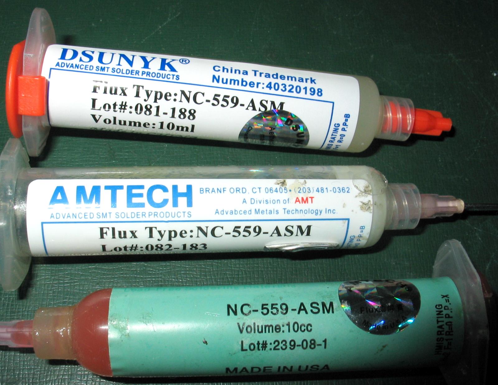

PříspěvekZaslal: st květen 07 2025, 18:36    Předmět: Citovat
Falosny cinsky Amtech sa minul, tak som objednal lacnejsi variant "DSUNYK". Vyzera a smrdi rovnako ako ten posledny falosny Amtech. Predajca mal aj "original", rozdiel je asi len v etikete.
Na fotke: DSUNYK, novsi falosny Amtech, starsi falosny Amtech. Ten starsi je iny - farba aj smrad. Funguje asi rovnako.
