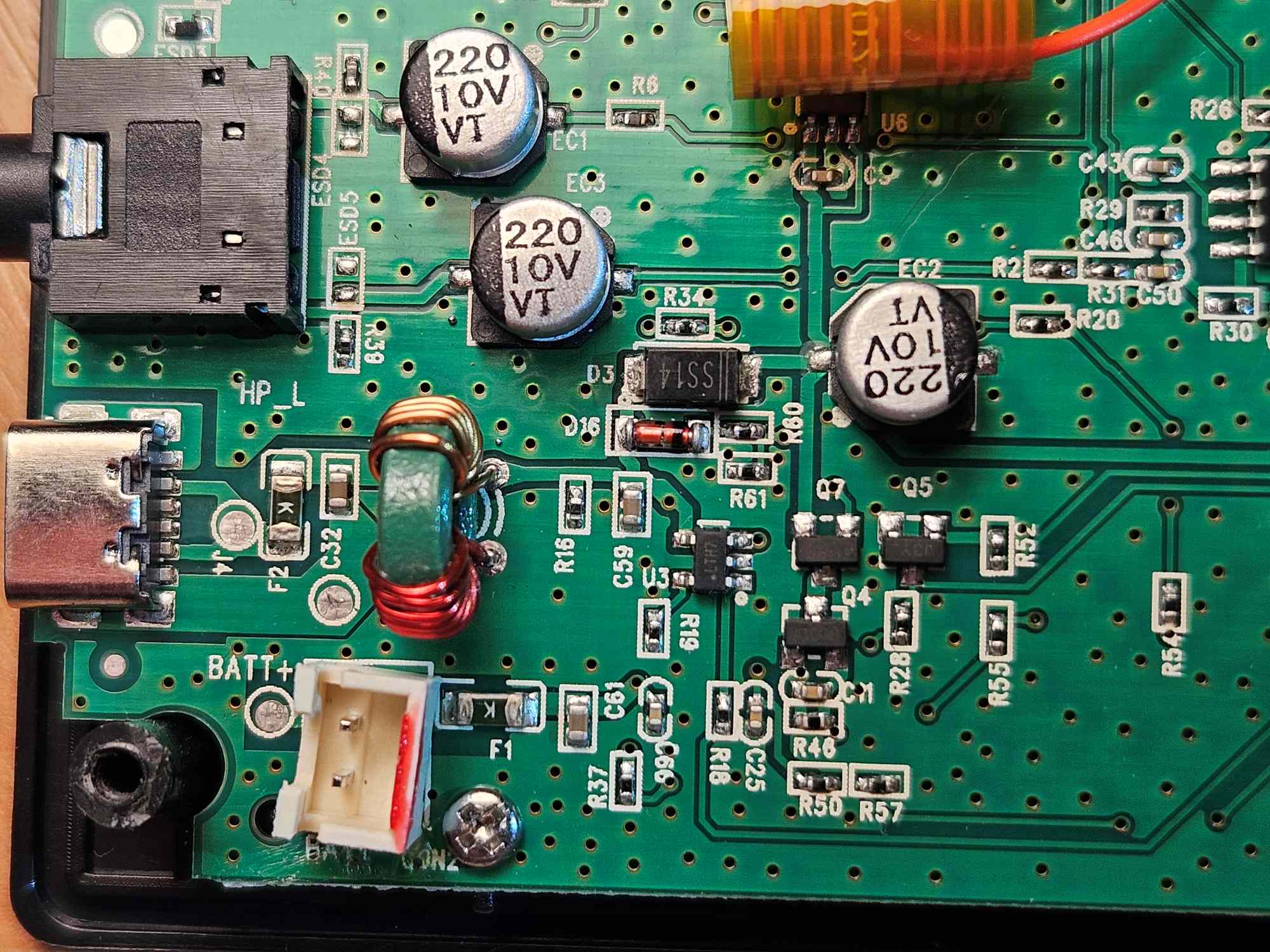

Zdravím, lze nějak eliminovat vypnutí hrajícího rádia napájeného z vestavěného akumulátoru (odpojený konektor) po připojení ext.napájení přes USB-C ?
Když už je připojeno ext. napájení a radio hraje, tak při odpojení adaptéru již nedochází k jeho vypnutí.
Dá se tomu nějakým zapojením něčeho zabránit ?

Ale jistě.
Reverse engineering celé věci => schéma => návrh, testování, finální konstrukce a výroba příslušného dodatečného obvodu => jeho instalace a další test.
Možná by to šlo řešit i nějak jednoduše, ale k tomu nezbytně potřebuješ udělat první dva kroky.

Proč k tomu výpadku dojde jen při připojení adaptéru ?
Příspěvky: 20919
PříspěvekZaslal: út březen 04 2025, 21:47    Předmět: Citovat
Zkusils jiný adaptér? Co když ten tvůj v okamžiku připojení testuje odběr a napětí najíždí pomalu?
Mám SDR 1.5 B1 a tomu je jedno, jestli vnější napájení připojuji či odpojuji, jen s jedním adaptérem nevypne, pouze oznámí, že služba není dostupná. Ale o tom adaptéru vím, že ruší, jak Ruhmkorffův induktor.

Chtělo by to zjistit jak je zapojen LTH7. Možná by stačilo přidat elyt cca 100uF na vývod procesoru.
Příspěvky: 10068
PříspěvekZaslal: st březen 05 2025, 23:22    Předmět: Citovat
Tyhle tranďáčky fungují tak, že při připojení do sítě přes zdroj se rádio přepne do aktívního pohotovostního stavu. Při napájení z baterie se vypne úplně, takže proto se při připojení zdroje inicializuje procesor rádia jinak. Mimo jiné ten zmiňovaný švabus je nabíjecí obvod baterie.

Ještě takový jeden dotaz. Proč má deska tolik prokovů ?
Příspěvky: 20919
PříspěvekZaslal: čt březen 06 2025, 9:28    Předmět: Citovat
Protože to technologie dovoluje.
Ono je to totiž pak už jedno, zda je potřeba jeden dva prokovy, nebo rovnou stovka. Usnadní to rozmísťování součástek, zkrátí vedení spojů, možná i redukuje parazitní vazby (i když příliš nevěřím, že se jimi při konstrukci tak levného tranzistoráku někdo vůbec vážněji zabýval).

väčšina tých prekovov je zbytočná (všetky na rozliatej medi). Reálne funkčných je tak 7 ks. Asi mali v Kitánii prekovy v zľave alebo na sklade a potrebovali minúť.

A nejsou náhodou i nějaké součástky (IO) třeba z druhé strany, a není ta deska náhodou i vícevrstvá?
Vašek
Příspěvky: 36889
PříspěvekZaslal: pá březen 07 2025, 0:03    Předmět: Citovat
Doska bude asi len obojstranna.
Tie prekovy spajaju GND plochy na oboch stranach, funguje to asi ako tienenie.
