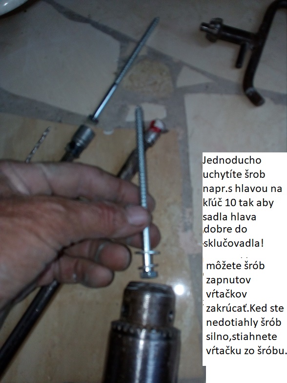

Aj takto jednoducho mozete zo stredne velkov vrtackov, niektore aj akuvrtackov rychlo zakrucat sroby s hranatou hlavou do dreva.Pravdaze, podla tvdosti dreva treba dieru na srob predvrtat asi 1/3-novym vrtakom ako srob.Niekedy pre neskusenych je lesie predvrtanie tensim (1/3) vrtakom vyskusat predom ,aby ste diery nepredvrtali viac ,a sroby v dreve aj po tom silno drzali!!! Ja davam aj olej jemne na zavit.Takze nedotahujte nasilu sklucovadlo,uplne staci aj dotiahnut rukou,a po dotiahnuti srobu stiahnete lachko vrtacku zo srobu.Robte to tak, ze vrtacku vypnite kusok pred uplnym dotiahnutim šrobu a tych par (dve, tri)otocok srobom dotiahnie klucom.
POZOR. tak ako pri vrtani hruhbým vrtakom ,tak aj tu je potreba hlavne pre zaciatocnikov davat velky pozor na vytrhnutie vrtacky z ruky!! Vzdy treba drzat vrtacku silno v rukach ,vrtacku zapnut radsej na jednu ,dve sekunky ,ak treba este dalsiu sekundu,dve,hlavne davat pozor nato co robite. Pre skusenych tu problem nehrozi,vypinac treba jemne kratko stlacit,a musi byt OK,tzn.vypinat ako ma! Aj mne uz asi jeden krat vytrhlo z ruky vrtacku pri vrtani hruhsim vrtakom, ktory sa zarezal do materialu a behala po zemi az sa odtrhol kabel!!! Pri vrtani vacsich dier to bolo velakrat aj u mna o zivot!

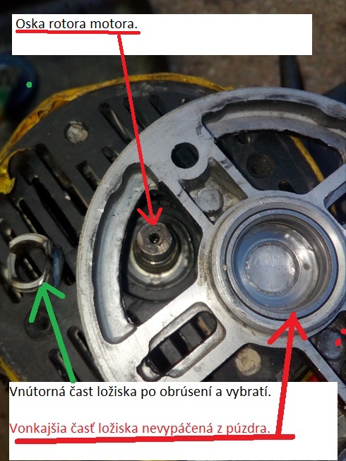

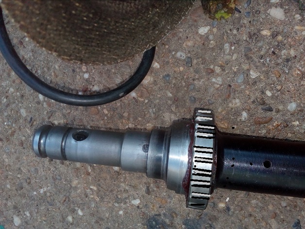

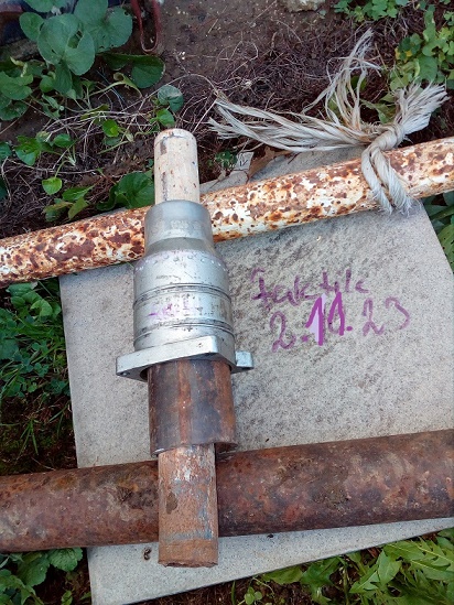

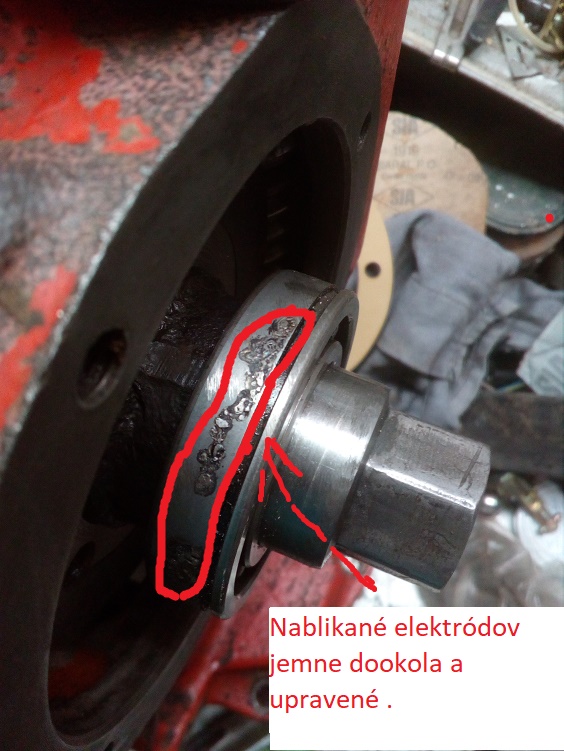

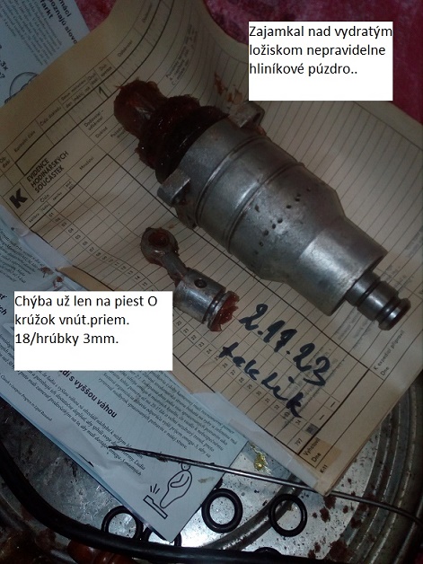

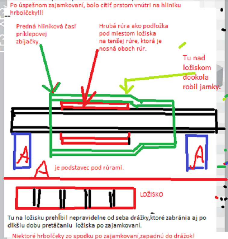

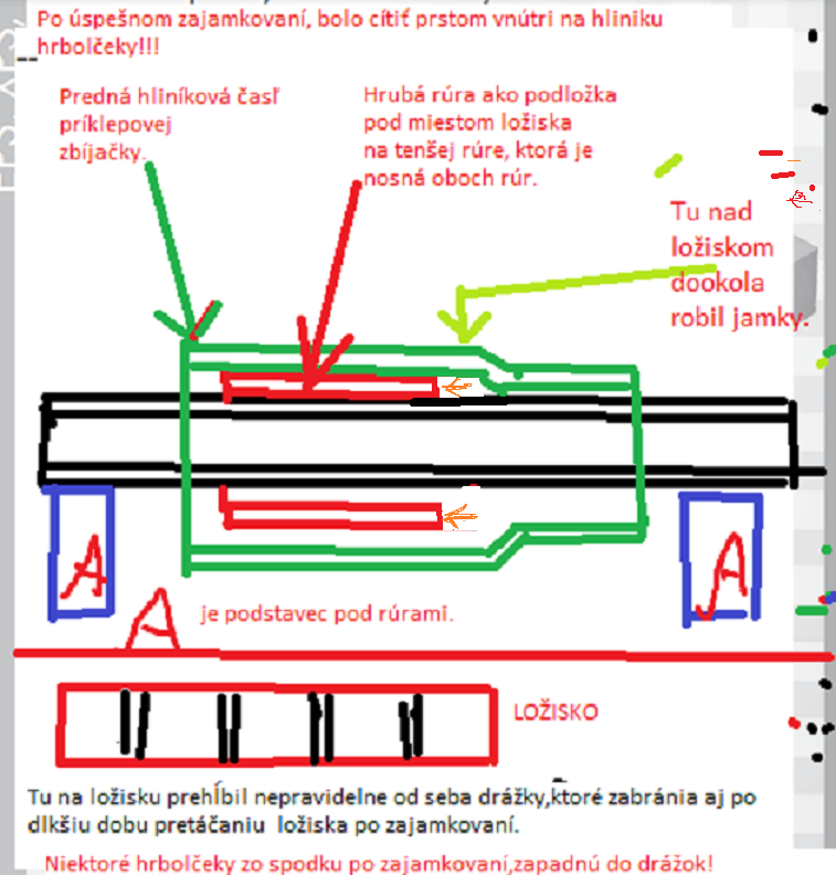

Dnes som jednoduchym sposobom opravil vydraté púzdro ložiska na príklepke,mozete to tak urobit pri troche stastia a zo skusenostami ako ja.Kde sa da tak zajamkujem vydrate puzdro z vnutra,alebo na lozisko nablikam jemne elektrodov a potom zvar dookola opracujem,ale tu sa dostat do vnutra jamkarom neda! Takze, do teho!
prvy obr pod textom su tie prehlbene drazky karbobruskov na lozisku.
Na poslednom obrazku je dalsia moznost taka,ze hruba rura NE-bude podlozena pod miestom loziska ale HNED vedla.Vtedy to pojde zajamkat laksie ale aj hlbsie,nato bacha. Tych prehlbenych drazok na vonkajsku loziska nemusi byt zase vela ako na obrazku!Su dolezite, aby zabranili conajdksiemu pretacaniu loziska.Ked pri skladani a narazani loziska (dobre vyskusat este pred namazanim)budete vidiet primerany otpor,jeto OK.Ja som trafil bez vyskusania na suchu,nerobim prvykrat taketo veci.Dobry a rokmi ošlahany hodinar musi dokazat aj pri vydratych hodinkach,nastenych hodinach nemozne veci!
Bolo by dobre,keby vam pritom niekto drzal tie rury a hlinikove puzdro ,neskakalo to.

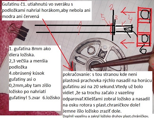

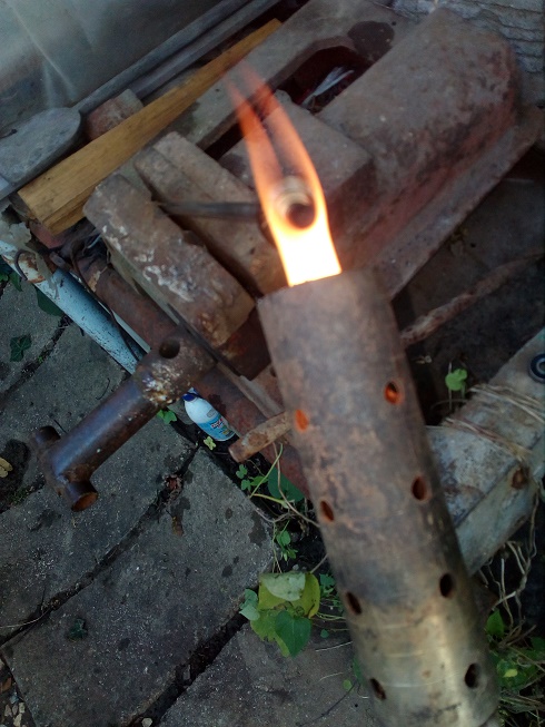

Tu je dalsi dobry navod ,ako rychloa bezpecne vybrat rozpadnute spodne lozisko bez rozobratia celej zbijacky ! Pri obrusovani stredu loziska mi kamos flexkov obrusoval,ja som osku rotora drzal a dvihal,samemu by to bol problem.Po odbruseni z dvoch stran,ked to uz išlo primeranou silov ten kusok z loziska stiahol dole tymi srobuvakmi. Aby sa nedostal bordel z brusky do vinutia,ci inde,jeto zakryte handov s dierov strede osky.Popisky dam ked budem stihat,sorry.zatial pozrite a nemkomentujte,z obr.je dost zrejme,mnohe obr. coby viac ozrejmilo nedal pre zaneprazdnenost.
Obr. nemusia byt podla toho ako som to robilMate cas ,pozeraje,ja idem dalej pracovat do noci vonka.
Na obr.052 nahrievam ocelovu gulatinu horakom a potom nasadim lozisko..... Viac dopisem dolezite pri tom vecer.
Na obrazku 052 je, ako nahrievam tú guľatinu vo sveráku na roztiahnutie vnútornej časti ložiska.Obr.sa nevydaril ,oska je zadymena,lebo som to sam fotil.Po riadnom plameni horaka uz gulatina nebola zacmudena! Na obr.919 vidiet tu gulatinu s podlozkami.
Na obr. 001 je obrusovanie vnutor. časti ložiska,pričom plochymi šrobuvakmi je rotor nadvyhovany.

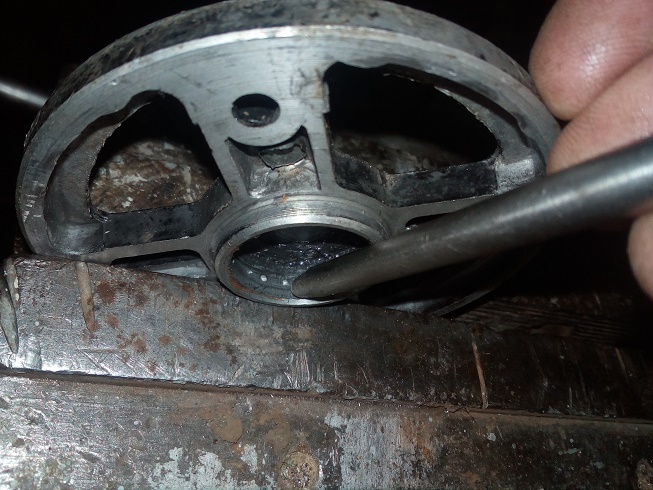

Este dalsi min jeden dolezity obr.aby ste to vydrate puzdlo vonk.casti loziska nezajamkovali zlym sposobom .Treba to chytit do sveraka pevne a na spodku robit,jamky.
Takto isto upnute vo sveraku treba aj stiahnut dole vonkajsiu cast loziska tak,ze pod ložisko treba zaražat dookola tenky plochy srobuvak.Najprv sa musi celkom dole kusok z loziska nadvyhnut,az potam postupovat pootacanim dookola!Ked date tenky plochy srobuvak,ci sekac a nejde,dajte hrubsi!!

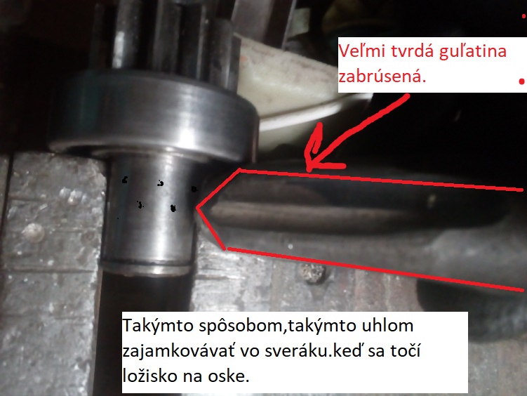

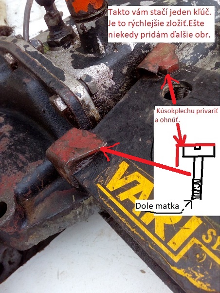

Kedze robim s prevodovkou Terra T20 a mam k nej dobry zlepsovak ktory oceni kazdy,tak ho sem šupnem.Staci vam pri vymene toho tiahla jeden kluč tzn.nepotrebujete dva kluče. Na šrob privarite kusok plechu asi 2,5 cm X 1,5 cm a ohnete ako na obr. Nekomentujte to,
Takto upravujem a nelepím roky ložiská narýchlo,ked sa tocia na oske alebo v puzdre.To naprskanie musi byt jemne,vacsie hrbole zbrusit na stejnu hrubku.Taktiez na oske sa to da takto dostatocne zajamkovat hrubym priebojnikom,nie tenkym!!!Samoze spic tupy uhol.

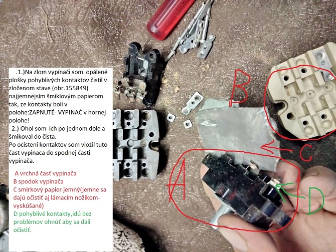

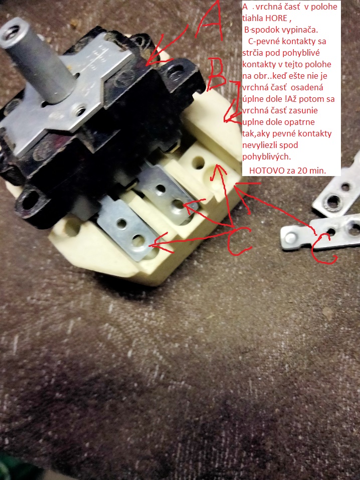

Dnes sme na fore riesili skladanie vypinača TAHEM zapni STISKEM vypni 16A.Je to naozaj fuška ako to poskladat.nikto neprisiel z navodom,ani borec EKKI a tak som ostal sam v tom!Mna napadol husarsky kusok, ako tomu rozoberaniu a skladaniu tych pruziniek sa vyhnut .Bezpacne vypinac ako celok 100% opravit za 30 min aj s obedom. ABY BOLO JASNE este raz,treba to rozobrat tak,ze vrchnu cast na obr.oznacenu A v polohe ZAPNUTE oddelite od spodnej casti vypinaca az po vybrati 6-tych pevnych kontaktov.TZN.vtedy sa mechanizmus NEROZPADNE!!!Je otazka par minut a vypinac je v stopro stave ako new! Pevne kontakty 6X ocistite vybrate vonku!Staci aj lamacim nozikom jemne zoskrabat sajrajt,a budu vypadat ako po smirklovaní.

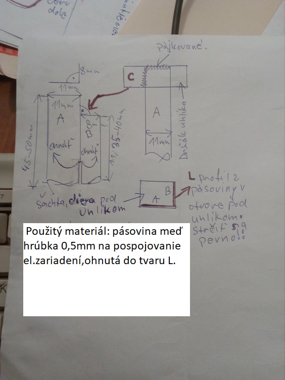

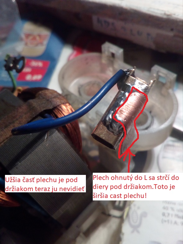

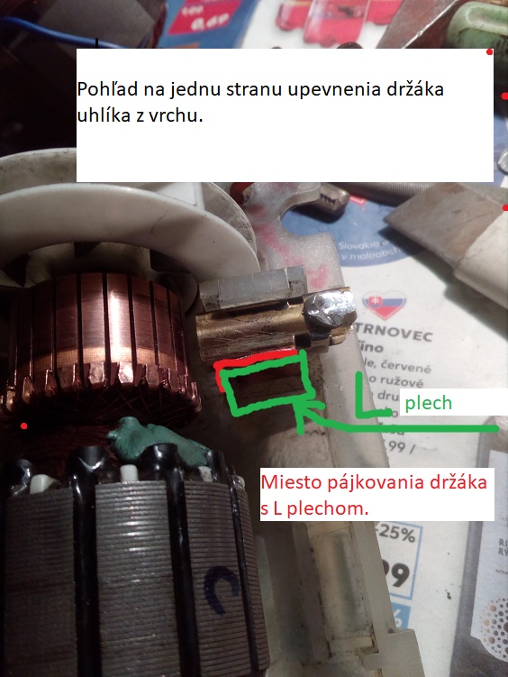

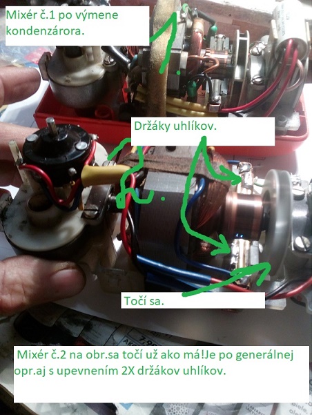

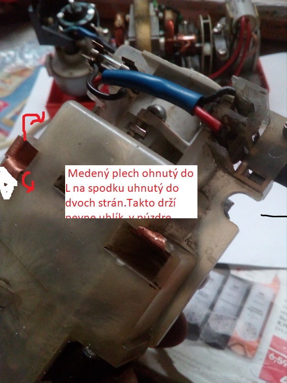

Možno budete potrebovat ako já teraz na mixeri ETA upevniť držáky uhlikov ,pripadne na inom spotrebici.Tu je jednoduhý ale zaručený navod.Samoze to musi byt poctiva robota a musi splnovat bezpecnost prevedenia.Pozor nezabudnite držák uhlika osadit do spravnej polohy voci komutatoru!

Obrazky su do 300kb!Zalezi ako ti prehliadac obr.zvacsi ked na obr.klikneš!Ked nan nekliknes,nezvacsi ti ho o dosť.Mne GCH zvacsi dobre,aj niektore obr.neviem preco nie! Mobil tiez rozne zvacsi.Co chces vidiet napis.Podla nakresu aj obr.by to hlavne malo byt zrejme.Je to bezpecne prevedene,drzi to bez uvolnenia,da sa drzak aj drotom stiahnut ale to by sem nemohol dat.Nechcem davat zbytocne vela obr.aby druhi nehovorili ze naco.

PříspěvekZaslal: so prosinec 14 2024, 23:42    Předmět: Citovat
Nafotené je to blbo ale predstaviť sa to nejako dá. Skrátka na pôvodný držiak naletoval medený L profil takže vzniklo také T, ktoré nožičkou prestrčil do diery a zahol. Cool

PříspěvekZaslal: ne prosinec 15 2024, 0:53    Předmět: Citovat
aha, už to asi chňápu, OK
prohlížeč to zvětší na nativní velikost Laughing

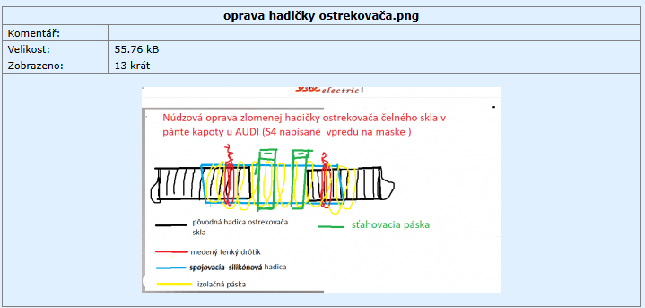

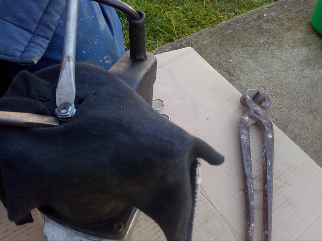

Ako v nudzi spojit rozthnutu hadičku ostrekovača predného skla,ci zadného.
Synovi čo robí v BA ,sa na Audi praskla tatao hadička pri pante kapoty ked isiel z BA do Levíc. Myslel ze mu praskla nadrzka a kvapalina z nej usla!Dnes sme to narychlo bez nahradnej hadicky ,nedostaku miesta na manipulaciu a nedostatku casu takto zmakli.Myslel som ze natiahnem zmrstovaciu hadicku s lepom,lenze som nenasiel.Spojil som to silikonovov hadickov tak,ze som stare hadicky skoro spojil do kopy.Zatiahol som silikonovu spojovaciu hadicku drotikmi a vyskusali.Spojovaciu silikonovu hadicku roztahovalo v mieste spoja,tak com obviazal este izolackov viackrat a nakoniec stiahol dvoma plastovymi sponami.Myslel som aj, zeby spoj hadic oblepil tavnou pištoľou,lenze nebolo na to prevedenie ,manipulaciu s pistolov dostatocne miesto! Do BA to vraj dobre fungovalo!Nic na rychlo ma nena....! Spojit to tak ,zeby do nutra strcil kusok tensej trubky vzhladom ze hadica sa lamala nebolo mozne!V zime by to miesto asi v BYPASE spoji zamrzalo urcite zase!Mate neake nudzové ,bleskove lepčie spojenie rozpadavajucej sa hadicky v stiesnenom priestore?Neviem presne co je to za audi,len to ,ze ma v predu
S4.Ked sa mu nieco pokazi,robia mu to polroka v BA.Uz sme opravovali aj zlomene droty v predu pantoch a krku na smerovky,to bola tiez fuska .Neni nad opr.skodovky.
Dodávam ešte,že izolačnú pásku v dlžke asi 30 cm som namotal pred obtáčaním okolo spoja poškodenej hadičky na kúsok plastovej rúrky hrubky cca 8mm, aby ju bolo možné obtáčať okolo spájaného miesta .Pásku treba vzhľadom lámaniu mierne naťahovat,potom ešte miesto spevnit sľahoacou páskov 1-2X vedťa seba.

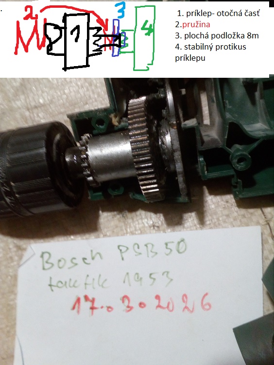

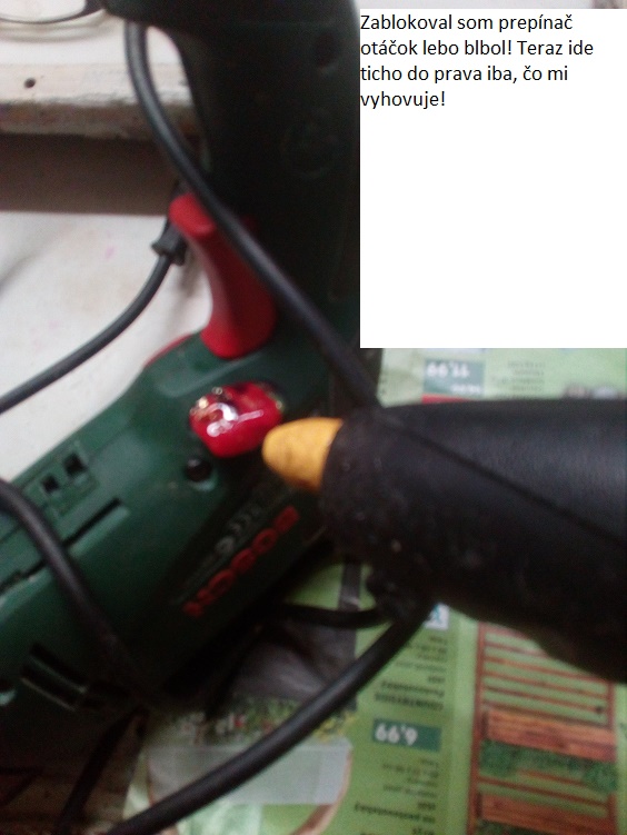

Prerábka nefunkčnej príklepovej vŕtačky jednoduchým sposobom na obyčajnu . Sused ju nepozival, aj ju vraj aj TZV opravovat a isiel ju vyhodit , lebo sa nedalo s nou robit! Hucala vraj ako blázon,hlava sa mykala ,ani nefungoval priklep, ani poriadne sa nedolo s nou obycajne vrtat. Rozobral som ju dnes vecer a rozmyslal ,že ako z nej urobit obycajnu ,bezproblemovu,tichu ak to pojde.Napokon ma napa... dat obycajnu plochu okruhlu podlozku s 8mm dierov podla obrázku a vyskusat co to urobí. Zafungovalo to ,ide to skvele,potichu a NO PROBLEMA! Takze dalsi moj dobry zlepsovak ,ako z nefunkcnej priklepky vrtacky urobit obycajnu a funkcnu ako NEW. Paku smeru otaciek som zaaretoval,lebo aj ten mechanizmus uz bol poskodeny. Vrchnu paku priklep/ normalne vrtanie som zaaretoval v polohe obycajne vrtanie tavnov pištolov.Nakoniec nezabudnite ked vsetko vam funguje poriadne, namazat vsetky trecie casti mechanizmu!!!! Podlozka z makeho zeleza by sa nasucho rychlejsie odierala.
Spodny obrazok zablokovanie paky otacok do ľava.Vy to robit nemusíte ,ak bude na vasej vrtacke tento mechanizmus OK.
Odpovedam Karlovi.Karel,mam min. desat roznych stredne velkych vrtaciek aj do desat tzv. profi zbíjaciek .Karel,mal som ju nechat vyhodit do el.odpadu.Mam desat tzv.dielní kde je naj.mat tam co najviac naradia.Dalsi suded mi dal pred mesiacom tri čaina el.pily na 230V.Jedna prska,vyhodim druhe dve asi opravim,Chudoby clovek predsa Karel zo zasady nic nekupuje!

No vidíš. Mne takto tiež blbol príklep, tak som ho vyhodil a napasoval som tam ložisko, takže vŕtačka chodí ako po masle.

Zafungovalo to ,ide to skvele,potichu a NO PROBLEMA! Takze dalsi moj dobry zlepsovak ,ako z nefunkcnej priklepky vrtacky urobit obycajnu a funkcnu ako NEW. Paku otaciek som zaaretoval,lebo aj ten mechanizmus uz bol poskodeny.
