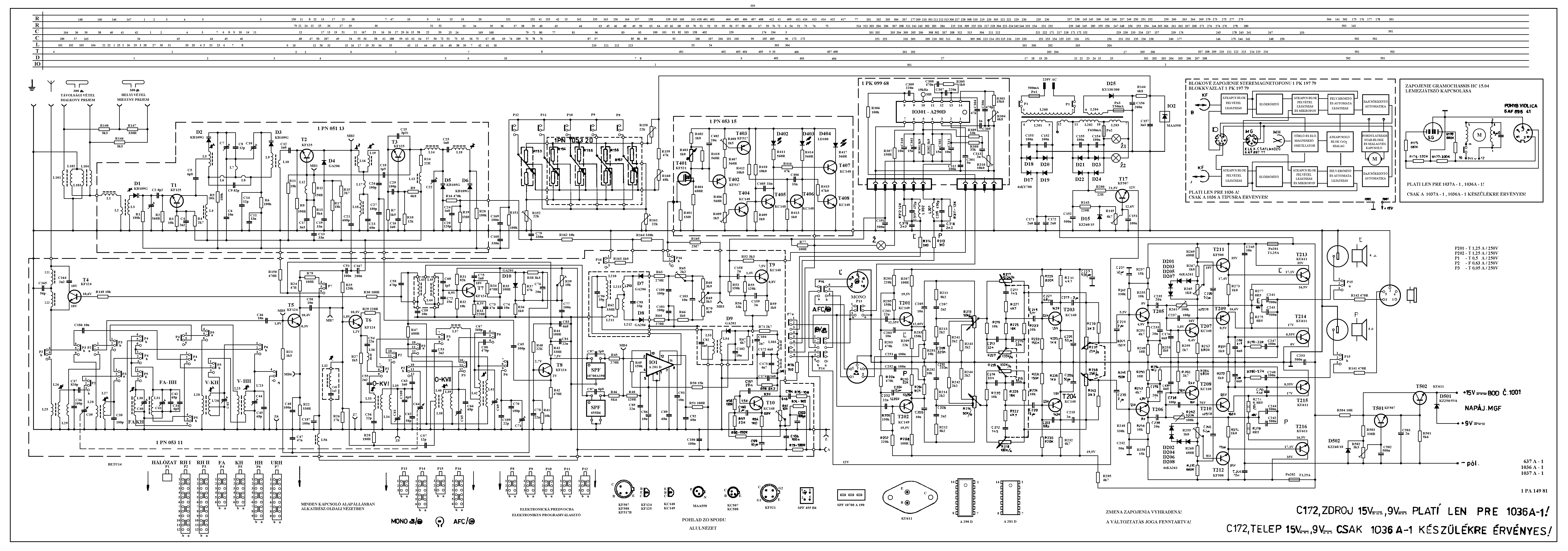

PříspěvekZaslal: pá říjen 04 2024, 13:52    Předmět: Citovat
Schéma Moderato
Tesla Moderato
 Velikost:  272.49 kB
 Zobrazeno:  118 krát
Zdraví Pája...
Příspěvky: 8393
PříspěvekZaslal: ne říjen 06 2024, 11:40    Předmět: Citovat
Existují dvě verze zapojení. Ta na schématu je ta starší, pak ještě existuje verze, kdy je indikátor vyladění nahrazen jinou deskou používající OZ. Střední LED pak ukazuje sílu signálu, nesvítí jako střed vyladění. Zbytek je stejný.
