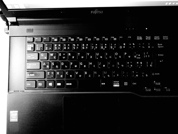

Hezký večer. Existuje nějaký způsob, jak na tyhle klávesnici napsat zavináč?
Notebook je Fujitsu Lifebook A574/H. Pod WIn 10 fungovalo ctrl+alt+V. Tady v Mintu to nějak nefunguje. Varianta s externí klávesnicí je až poslední možnost.

Lader: Jde o to, že notebook má nejspíš japonskou klávesnici a je "počeštěná" nálepkama.
Pravý ALT není k dispozici. Přes to "unicode" to šlo.

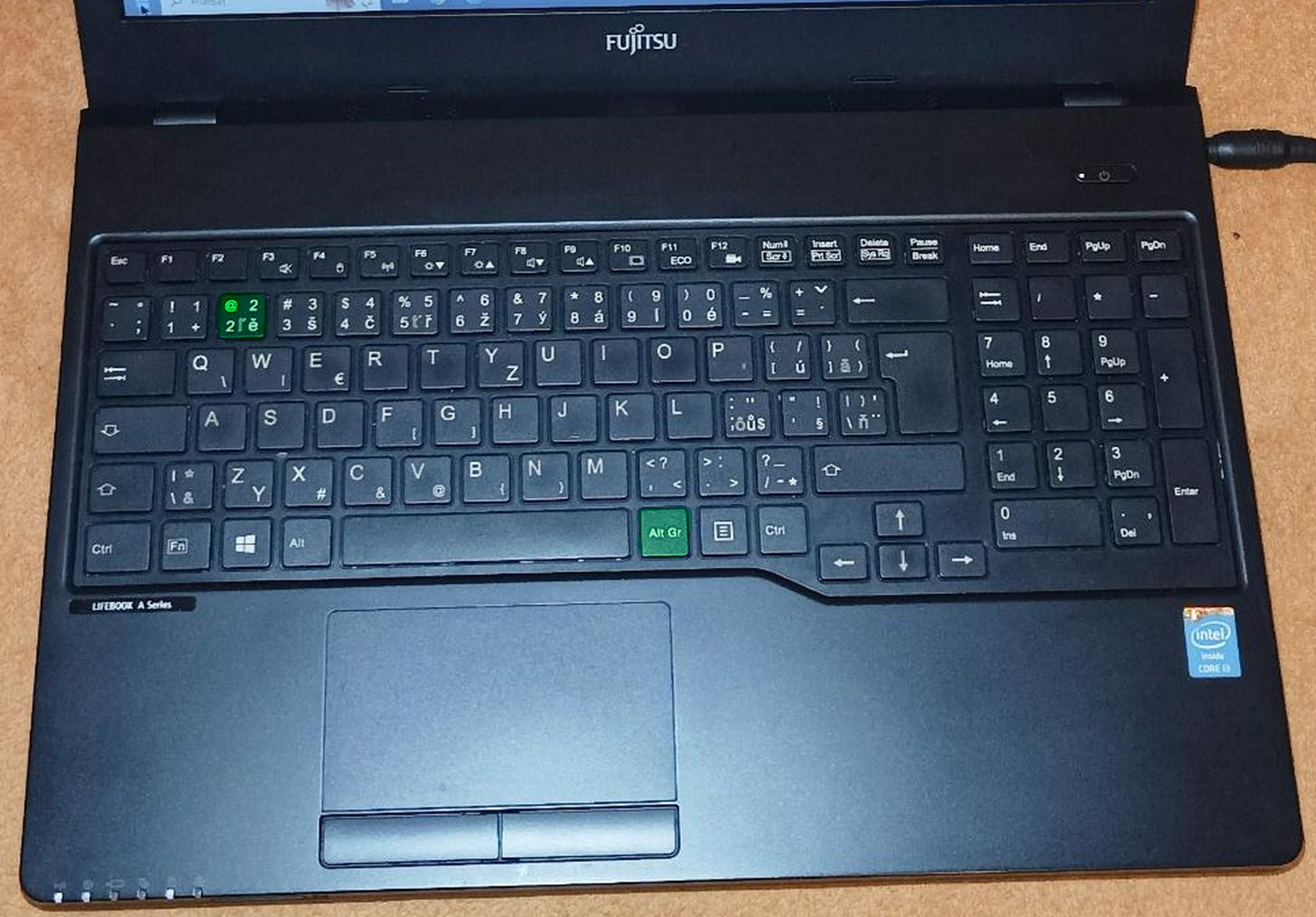

PříspěvekZaslal: ne duben 14 2024, 21:54    Předmět: Citovat
[R-Alt] + [ě/2] (co je nad Q a W; u týhle řady kláves s pravým altem napíšeš cokoliv, co je na klávese v 1. kvadrantu). Mělo by (minimálně na CZ QWERTY) fungovat i [R-Alt] + [V]. A samozřejmě, jak píše Lader, U+40 (počáteční nuly netřeba psát).

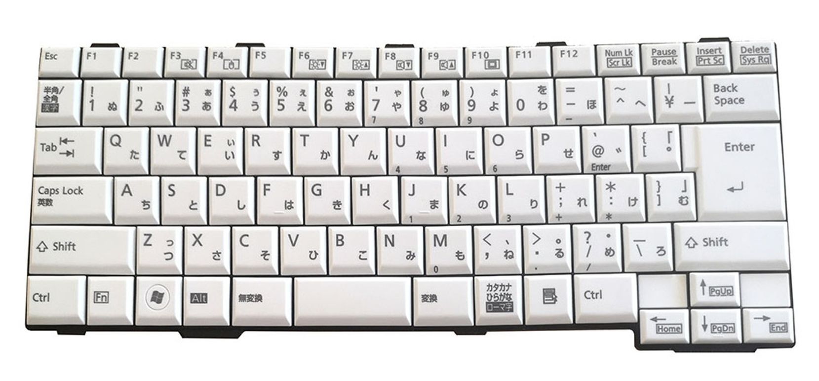

Příspěvky: 12583
PříspěvekZaslal: ne duben 14 2024, 22:05    Předmět: Citovat
ten tvůj obrázek je úplně nečitelný a ještě to není celé . . .
ta klávesnice je úplně normální HW a když se tam nainstaluje SW normální klávesnice, tak to bude fungovat úplně normálně, jen si uděláš přelepky kde co je . . .

PříspěvekZaslal: ne duben 14 2024, 22:24    Předmět: Citovat
Hele, jo? A to @ na tom čudliku je.

Příspěvky: 12583
PříspěvekZaslal: ne duben 14 2024, 22:58    Předmět: Citovat
a tady je zavináč taky . . .

Příspěvky: 10068
PříspěvekZaslal: po duben 15 2024, 8:37    Předmět: Citovat
klávesa před mezerníkem a dvě za ním nemají na nic vliv - buď jsou vadný, nebo jsou využitý jen v Japonštině a tady jsou "mrtvý".
Takže asi nic jinýho, než externí klávesnice nepomůže.

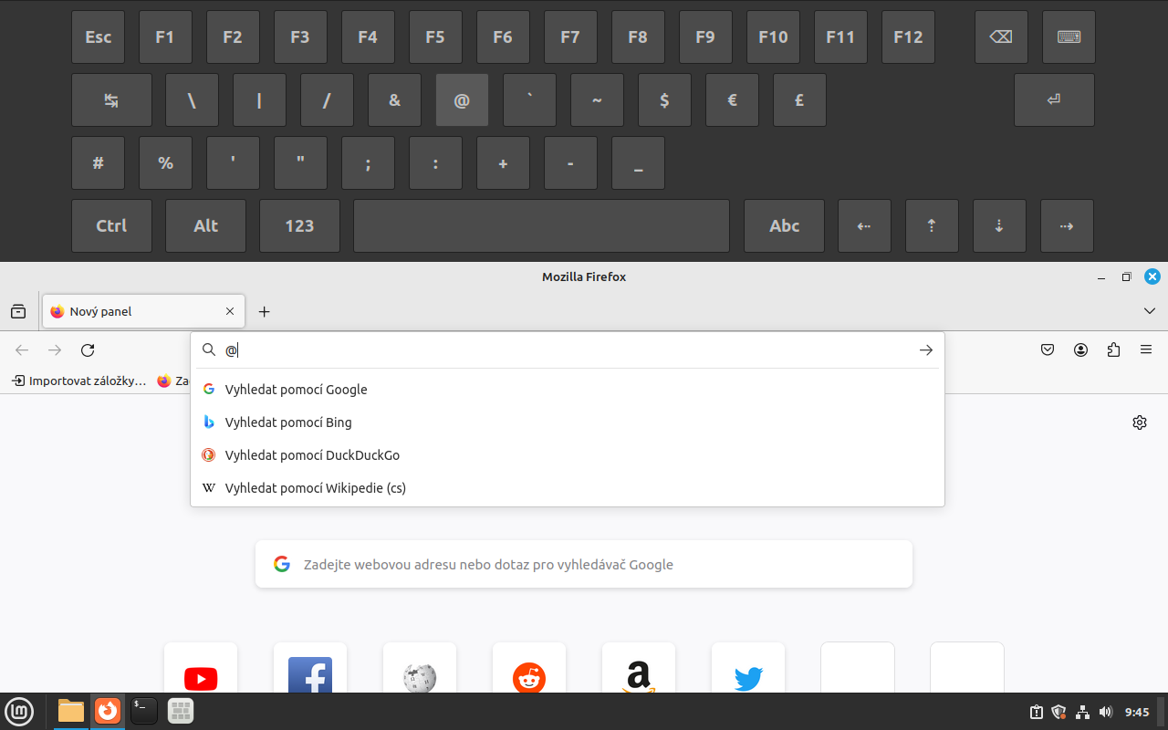

matahari
Založen: Oct 29, 2017
Příspěvky: 1150
PříspěvekZaslal: po duben 15 2024, 8:47    Předmět: Citovat
Tak si dopomož přes virtuální klávesnici. Tu má každý systém.
