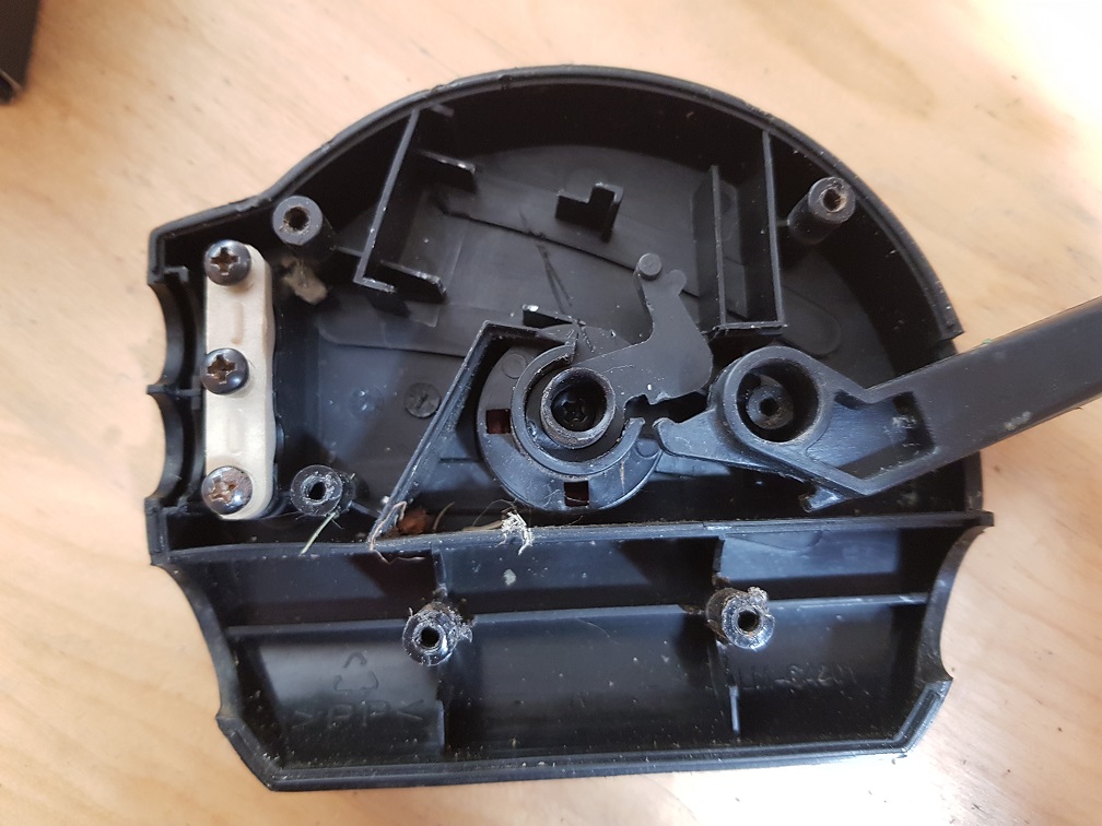

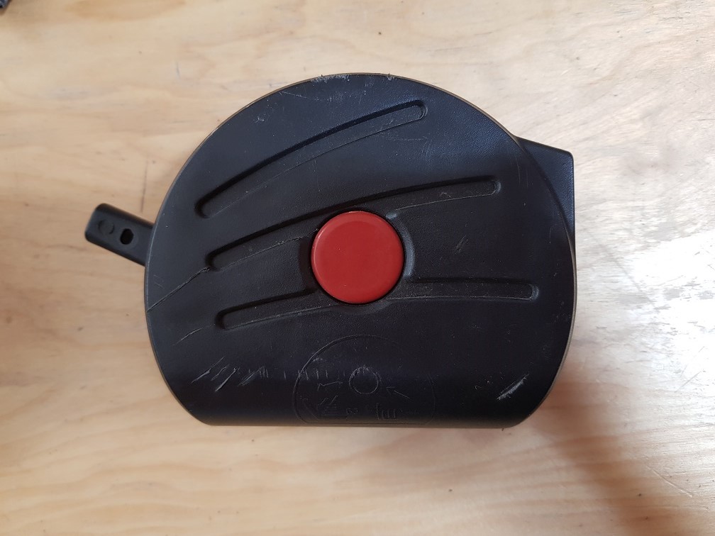

Netuší někdo, jaký typ spínače tam chybí či jaký se tam dá nabastlit?
Tchán to provozoval spojené čokoládou. Si říkám, že je na čase to uvést do nějakého bezpečnějšího stavu Smile

Široký plastový spínač se čtyřmi fastony. Funkce spínače je jako tlačítko.

funkcia OFF - (ON) rozmery odhadom 22 x 30 mm

Jo, a co ho vrací zpátky? Já mám v Hechtoj mikrospínač 230V/10A. Na beton, už jsem ho jednou měnil.

Já mám na sekačce asi něco podobného:
https://www.garteko.cz/spinac-sekackovy-univerzalni
Funguje to tak, že se jednou rukou stiskne a drží ten žlutý čudllík a současně druhou rukou se přitáhne a drží ta žlutá páka (v odkazu je černá), tím se rozeběhne sekačka, ten žlutý čudlík se pak může pustit a sekačka seká dokud se ta žlutá páka drží. Zřejmě to je kvůli bezpečnosti, když se ta žlutá páka pustí, tak se sekačka vypne.

A co třeba tento?
https://www.hsparts.cz/univerzalni-vypinac-elektrickych-sekacek-a-vertikutatoru-kabel-130cm/

pružina v spínači. Bežný kolískový spínač čo je zopnutý len pokiaľ ho držís stlačený

mam z jednej starej sekacky, skusim zajtra pohladat a ked sa mi podari rozobrat, tak nafotim co je vnutri. Ale podla mna tam bude tlacidlo.

Může tam být třeba i tento. To mám z SD jako náhradní díl.
Ten spínač se sám vrací.

Jsem to původně tipoval na nějaký tandemový mikrospínač a on tam vlastně může být i takhle velký.
