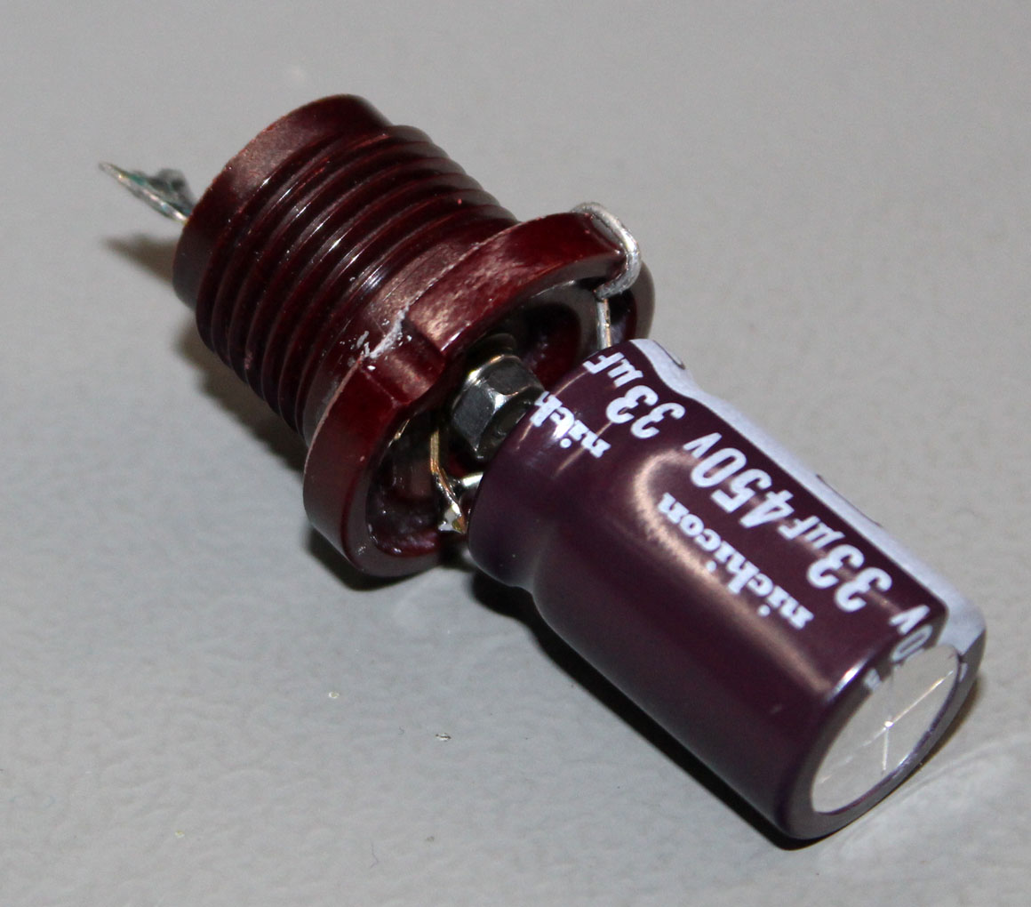

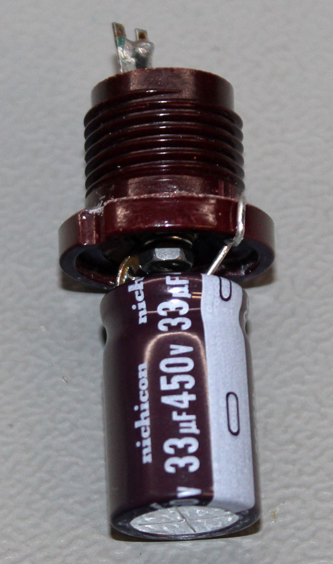

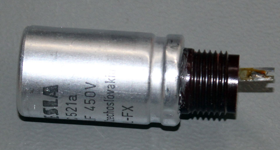

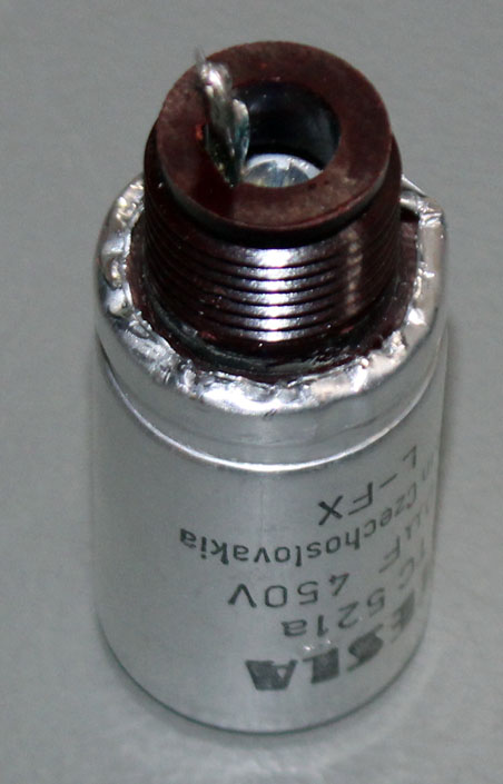

PříspěvekZaslal: st březen 13 2024, 19:35    Předmět: Citovat
Tak jsem to nakonec taky otevřel na soustruhu. Olepil jsem to páskou a přivřel do sklíčidla. Bál jsem se to dotáhnout, abych ten hliník nezdeformoval, ale samozřejmě mi to při ubírání vyletělo a omlátilo se. Twisted Evil No tak jsem to dotáhl dost a už to šlo dobře.
Dovnitř jsem strčil 33 µF místo 20 µF. Ve schématu je taky na té pozici 32 µF.
Na pertlování mám co dohánět, ale ono to stejně vidět nebude. Kontakt to s pouzdrem snad neztratí a stejně to bude přitáhlý na podložku.

PříspěvekZaslal: st březen 13 2024, 19:43    Předmět: Citovat
Zajímavě to dělá na YT uživatel "Tesla rádio". Ten to řeže nad tím zúžením, zabrousí a pak ta vrchní část jde nasadit na to zúžení. Je to asi snadnější než bez přípravku řešit to zahnutí.
Příspěvky: 20146
PříspěvekZaslal: st březen 13 2024, 23:54    Předmět: Citovat
Na ten pertl si dej do kostky soustruhu tyčku z 12-16 mm hlazenky, namaž vazelínou a na malý točky tu tyčku přitlačuj s postupně větším a větším úhlem natočení kostky až se to úplně zapertluje. Je to hlubokotažnej hliník, celej ten futrál elytu je vytlačenej z tablety hliníku velikosti cca šumivýho Celeskonu.
Příspěvky: 34827
PříspěvekZaslal: čt březen 14 2024, 1:40    Předmět: Citovat
Co vytlačenej - doslova vystřelenej! Nejdřív se v Tesle lisem vysekávaly průbojníkem z pásu 3-5mm silnýho hnilíku kolečka různýho průměru (podle poptřeby) a ty se pak v raznici mazaný mejdlem v excentrovým lisu podrobovaly doslova nárazu razníku, kterej ten hnilík doslova rozstříknul v tenký šlupce nahoru po stěnách matrice - raznice. Vzniklej kalíšek se na soustruhu oříznul a šel do plničky ...
