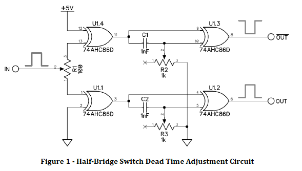

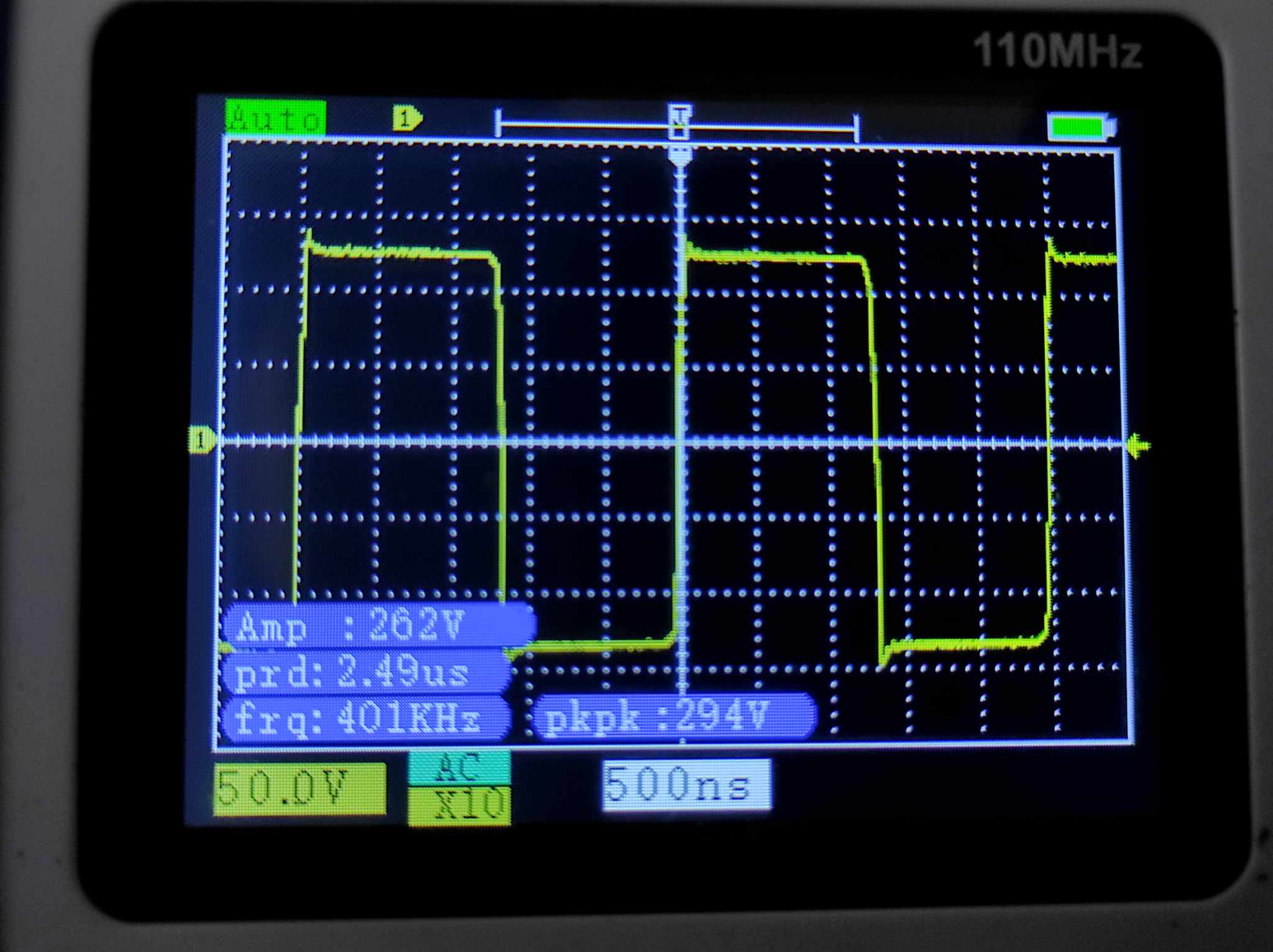

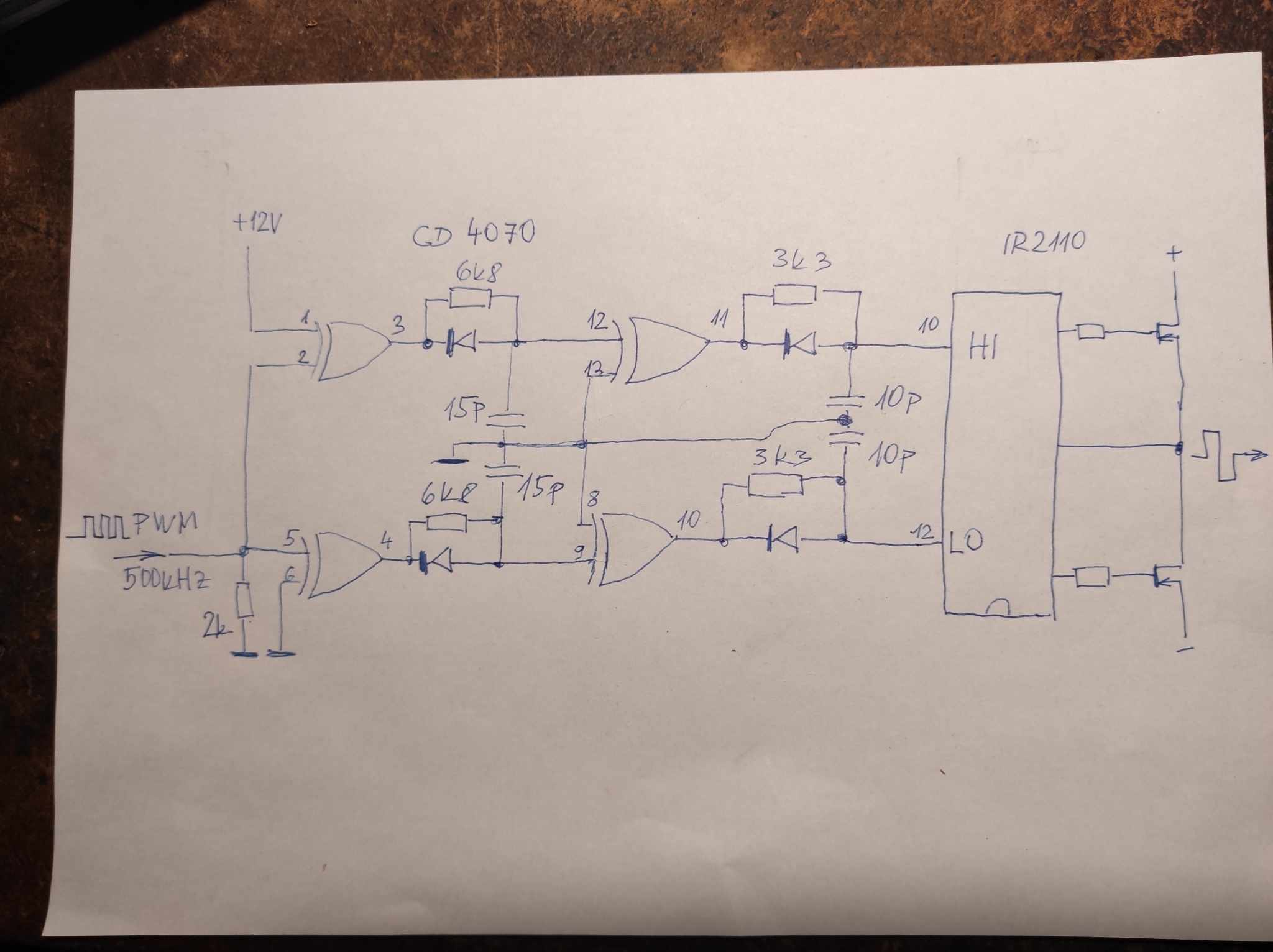

Zdá se mě, že to nefunguje, když měním velikosti odporů, tak je na výstupu stále 75ns vždycky a přitom na vstupu to vidět je a zároveň při 260V to jede a na 300V už teče příčný proud jakoby to šlo proti sobě a mrtvý čas nebyl, mosfet jsou ochuzené IRFP4868, že by už šly pomalu do zkratu ?

Někdy se ochuzené hodí, třeba teď, protože mají třetinový čip a třetinovou kapacitu Cgs 3n4, protože s pravými 11nF by to na 400kHz a bez budičů nejelo než osadím pravé SiC C3M0065090.

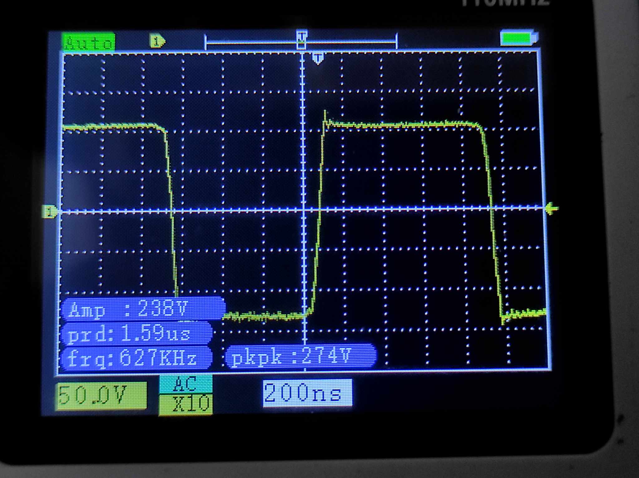

Ćím to, že se neukazuje mrtvý čas, ani když to zatížím žárovkou, když na vstupu je už mrtvý čas 500ns ? A na výstupu se to neprojevuje, něco mě uniká... ( Je to jenom půl mostu, jinak by to bylo 520Vpp 400KHz a cíl je 560Vpp)

Řeším proč se neukazuje mrtvý čas a něco dělám špatně. Pouze tuším, že přestávají stíhat napěťově a rychlosti náběhu a pádu kvůli výstupu IR a taky Cgs, když při 260V ještě dobrý a 280V už ne, příčnej proud neteče do asi 240V, pak narůstá.
Je možné, že mám všechno správně a osazením SiC s gatedrivery to poběží bez příčného proudu, jen si to chci ověřit.
Jde mě o to, jestli je generátor mrtvého času zapojený správně, protože na tom moc záleží a pokud je to špatně nepůjde to ani s SiC.

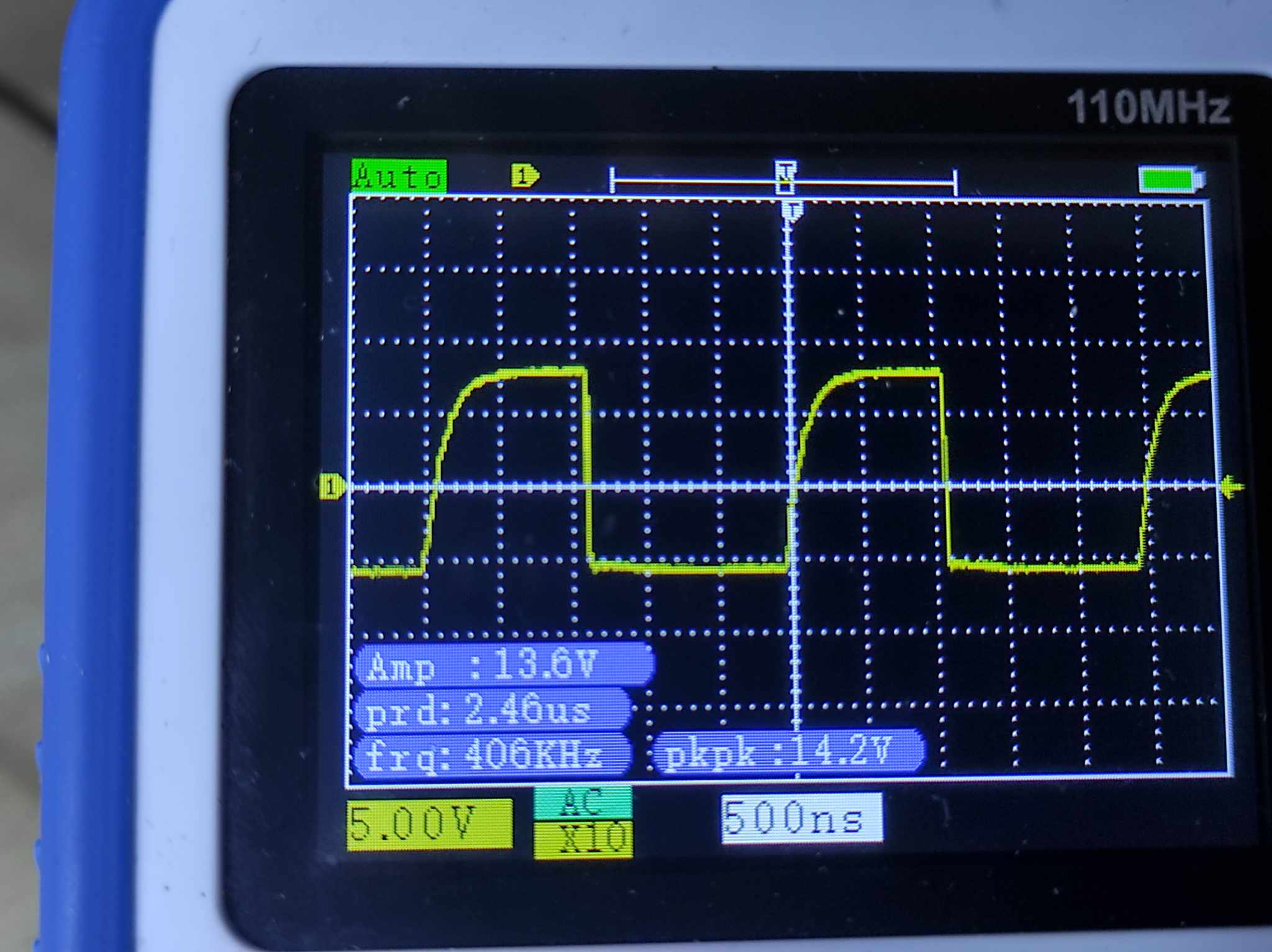

Já ti nevím, turn on/ turn off delay se může dost lišit.
Navíc, tím, že zpomalíš hranu na vstupu ještě nemusí být výhra.
Krom toho, už si konečně zapni tu DC vazbu na osciloskopu! Jinak se budem jen dohadovat co tam je...
Máš doufám 2 kanály na skopu? Zkus použít oba dva. A třeba je hned zapoj na oba gejty těch koncových tranzistorů. První si dej obě sondy na jeden signál a změř si časový mismatch mezi kanály.
Jaký máš odpor před gate tranzistoru?
Jaké máš napájení MOSFET budiče?
Na co tam máš ty diody?

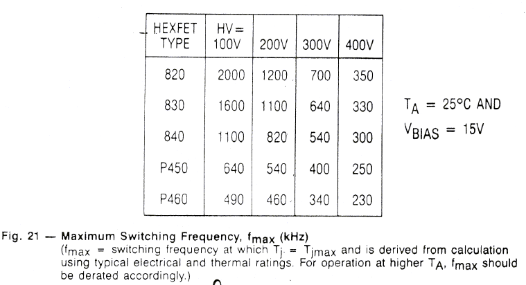

A nejsi se spínací frekvenci 400kHz a použitým tranzistorem už mimo parametry IR2110?
https://pdf1.alldatasheet.com/datasheet-pdf/view/323402/IRF/IR2110.html

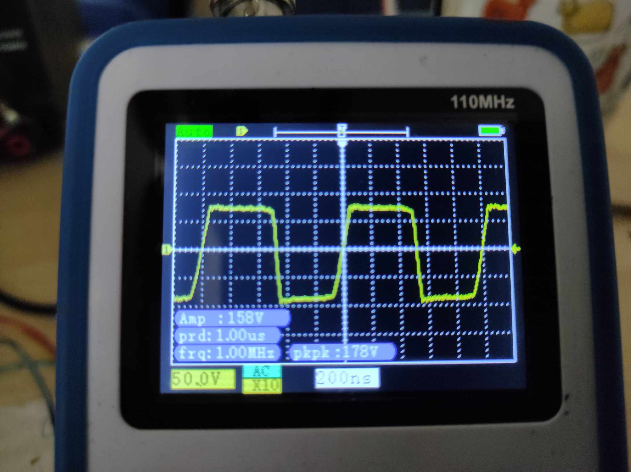

Aha, diody zkratují odpory a vybíjejí kondenzátory 15pF do 4070 a odpory v gate jsou 15R, zkusím přidat budiče. Na IR2110 je 13.8V a zvyšováním, nebo snižováním se to nemění.
Mimo rozsah to zřejmě bude, protože čím vyšší frekvence, tím víc to zkratuje.
Na 1MHz to zkratuje už při 180V.
Měřím to na výstupu mezi mosfet a mám zapojené DC servo, stejnosměrná složka na výstupu je stále 0V i když se napětí kolejnic liší.

To je stará fotka, teď to nemám tady, může generátor s diodami fungovat ? Tento je bez diod. S tím, že kondíky dám 15p a odpory 6k8 a místo 7486 bude 4070 a napájení 13.8V.
Může být možný, že vybíjení kondíku do 4070 škodí.

Neptej se a měř. Smile
Jinak rychlý spínače jsem dělal s budičem 2EDN8524F, ty spínali tranzistory (tuším 5 A do gate), které vytvářeli napětí pro koncový spínací tranzistor tak, že vyrobili -8 V a pak rychle skočili na +18 V (nešli z nuly, aby gradient byl co nejvyšší), pak zase gate napětí padalo do záporna. Ale už je složitější řídicí pulsy vyrábět. Já tam měl nějakou atmegu, posuvy fází na ECL obvodech, každopádně na 1 MHz to pak jelo dobře s časováním s přesností pod 1 ns. Jsem si kvůli tomu koupi i osciloskop s 8 GS/s.
