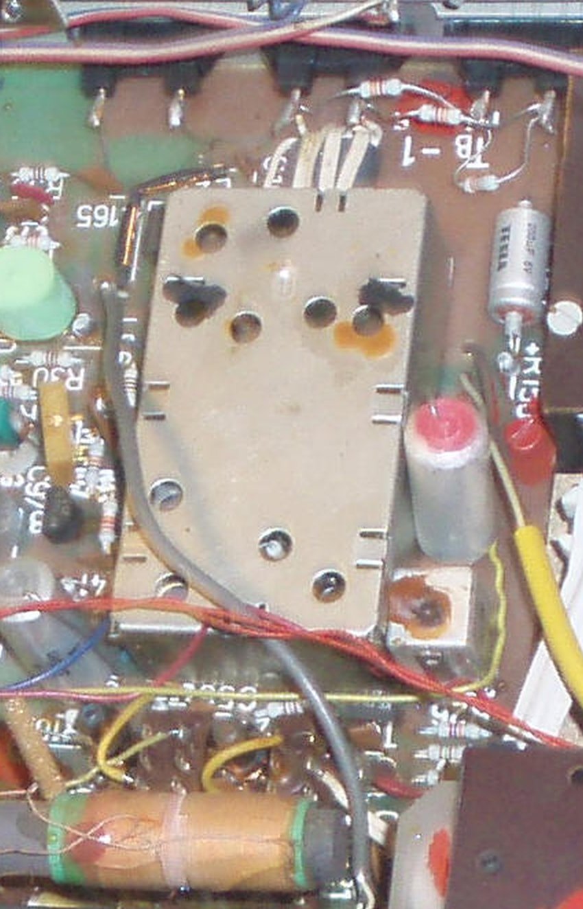

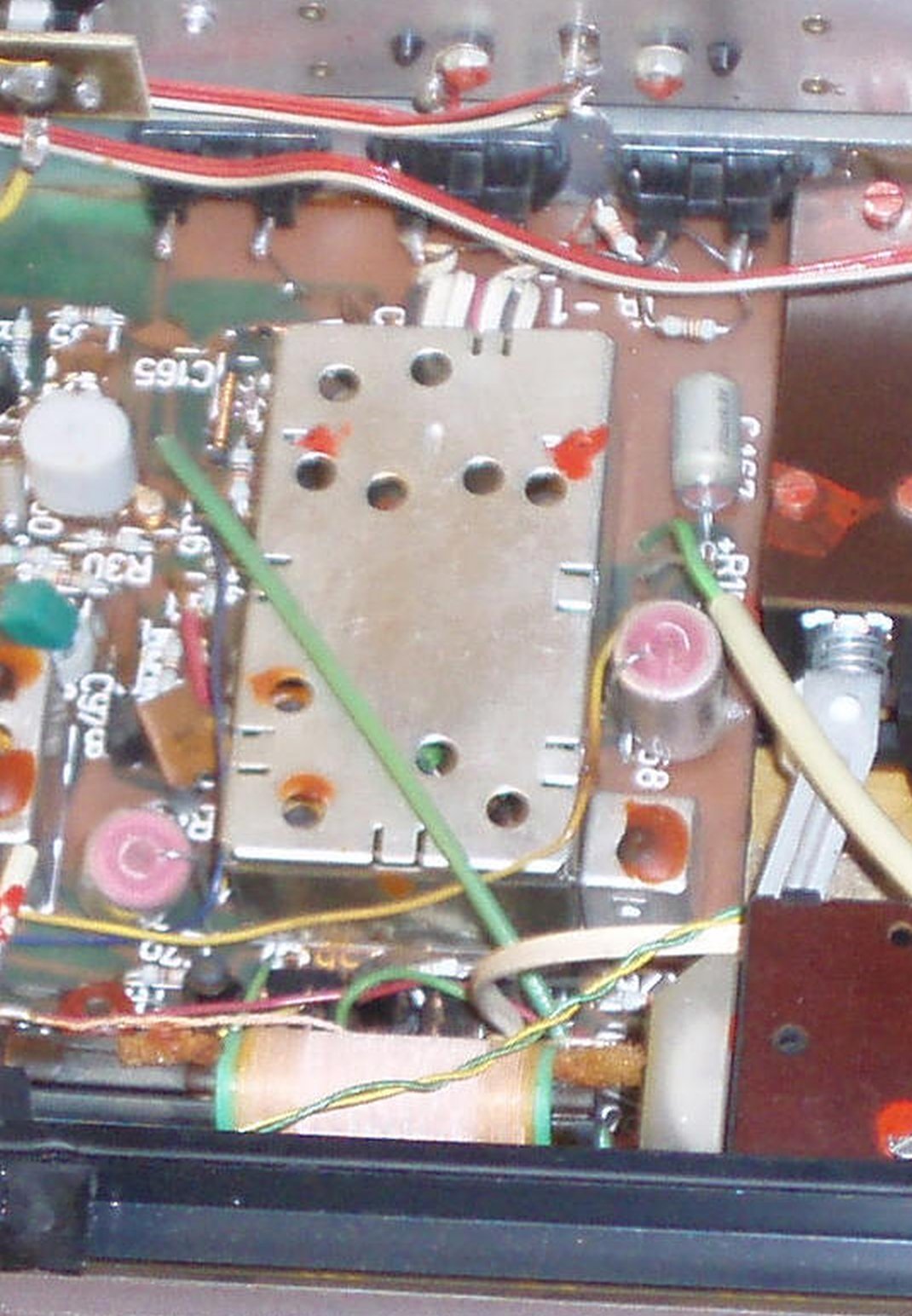

Příspěvky: 12583
PříspěvekZaslal: ne březen 03 2024, 20:01    Předmět: Citovat
workhard napsal(a):
Oscilátor je v nějaký plechovce, kterou bych musel vypájet, kašlu na to
ta "plechovka" nemá oddělávací víčko ?
. . . samozřejmě, že má !!!
stačí narovnat dvě plechové západky zakápnuté barvou a víčko odklopit !!!

PříspěvekZaslal: ne březen 03 2024, 22:16    Předmět: Citovat
To jsem měl odklopený, je tam plošňák, na který se zespodu nedostaneš a zezhora se v tom nedá vyznat. Na SD tomu bude fajn Smile

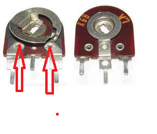

Keď to šumí tak to žije...
Modul FM zatiaľ nerieš.
Zmeraj prítomnosť (aha to si zmeral) , ale aj funkčnosť a rozsah ladiaceho napätia, lebo tie trimre TP040 na zladenie rozsahu trpia "samoamputáciou" nožičiek. Rovnako aj potenciometre na predvolbách (KFxx detto) ... Uhnívajú duté nity a nožičky stratia kontakt s odporovou dráhou. Potom to neladí...
