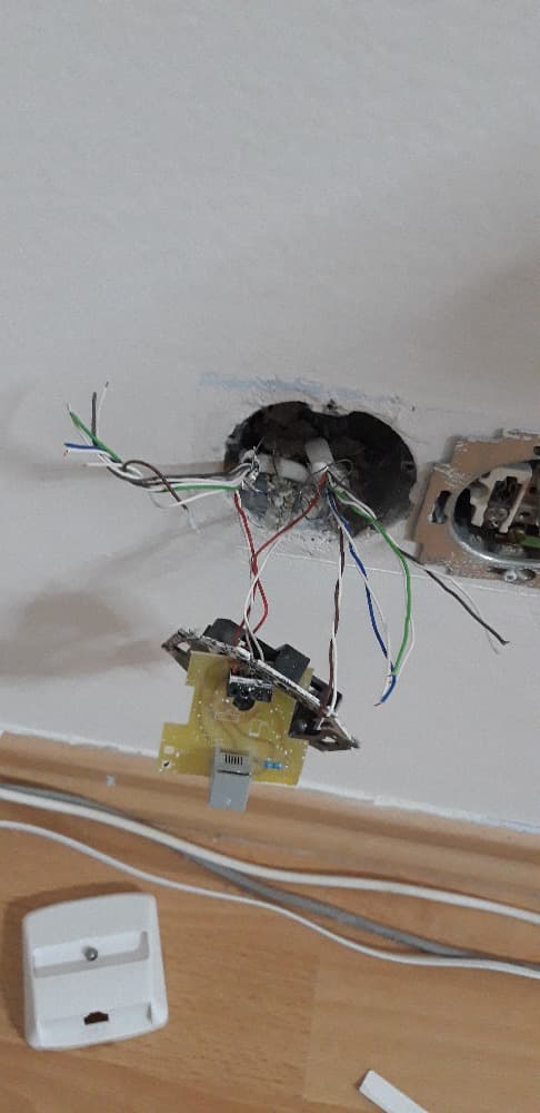

Ahoj, dneska jsem rozebral telefonní zásuvku, z důvodu malování, když jsem nandaval zpět kryt, všiml jsem si vzadu něčeho zvláštního, tak jsem telefonní zásuvku vyndal z krabičky, a s velkým údivem jsem zjistil že vzadu vede něco jako STP kabel, který má 4x kroucené dvojžíly pro ethernet + 1 kroucenou 2 žílu pro telefon. Po podrobnějším prozkoumání jsem zjistil, že to vede od zásuvky k zásuvce, tudíž je možnost vše zapojit jedině sériově za sebe, jako je ted telefon. Moje otázka zní, když zapojím sériově za sebe 6 ethernetových zásuvek, a na konci na to přidělám koncovku, a zapojím to do roteru, bude to spolehlivě fungovat, a bude to spolehlivě zvládat přenést 1 Gb/s? Pokud ne, jaké jsou možná řešení jak toho aby to fungovalo jak má docílit?

Čeho konkrétně fotku? 1x analogový telefon tam vede po tý jedný 2 lince už od doby co ten barák postavily, zbylé žíly jsou nezapojeny a smotány vzadu v krabičkách, a dole v telekom telefonní krabičce. Za nedlouho nám budou dělat optickou přípojku, kterou nám udělají úplně dole v patře, s největší pravděpodobností vedle telekom telefonní krabičky. Z tý telekom krabičky bych si potřeboval vytáhnou a prodloužit ty 4 nezapojené páry, a poslat s nimi internet (ethernet 1Gb/s) o patro víš, a potom pokud by to šlo, tak nejideálnějc do celýho rozvodu. Bylo to takhle už od postavení domu, co s tím zamýšlely dál to netuším, já to jen po 11 letech tu objevil.

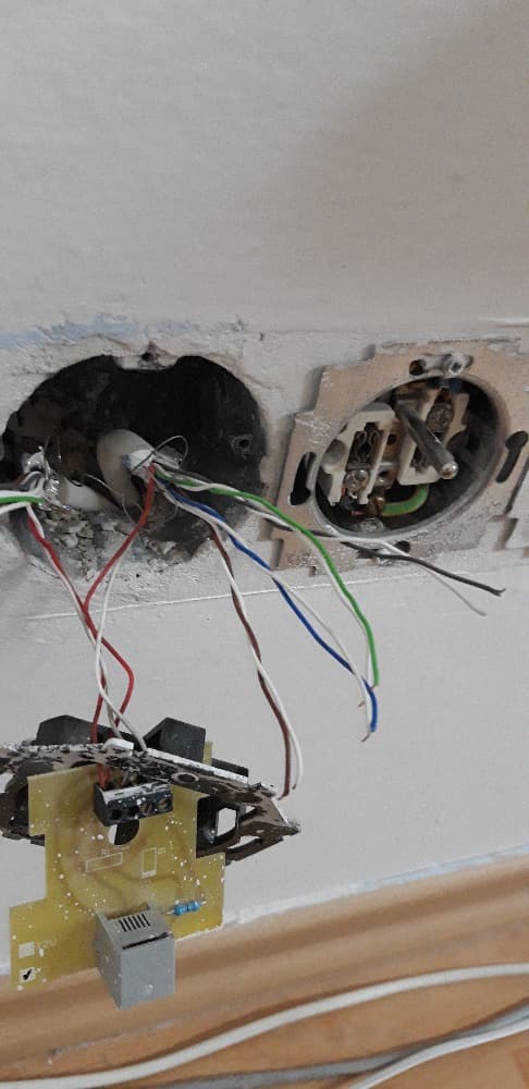

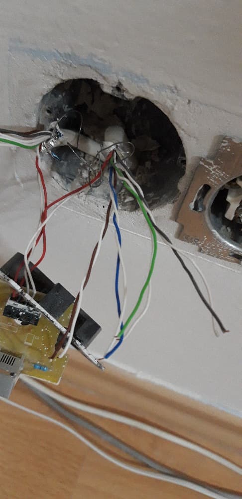

Dráty jsou tu takové.

A pak, že fotka nepomůže - rozhodně se nejedná o UTP, či STP Cat5e. Tam jsou úplně jiné standardizované barvy.

Je to krutene (a dokonca tienene), su tam 4 pary, akurat ta oranzova je nejaka tmava. Na 100Mbit by to fungovat mohlo.
Keby boli vsetky kable natahane z jedneho miesta, tak staci osadit RJ45 zasuvky. Ak idu kable od zasuvky k zasuvke, tak je to na hovno.

To je SYKFY 5x2x0.5 kabel.

Podle fotek SYKFY 5x2x0,5. Mě po něm leze 50Mbps internet do baráku.

Oranžová tam není. Jak tu už kolega psal, je to sykfy 5x2 - něco takového: https://shop.elektro-sychra.cz/kabel-sykfy-5x2x0-5-p5869/ Možná tak na dsl, nic víc. Rozhodně ne gigabit ethernet.
