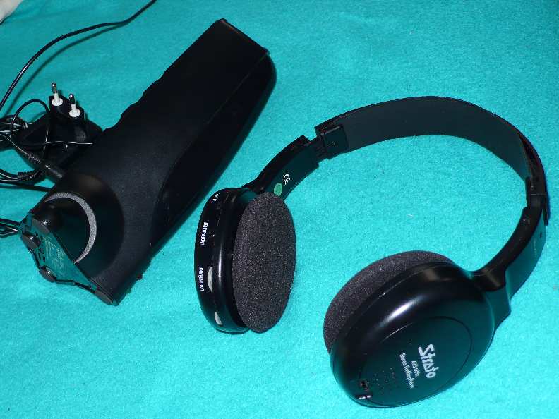

Tak ma napadá... mám tu bezdrôtové slúchadlá na 433 MHz a keď je vypnutý vysielač, tak to chytá diaľkové ovládače z ďalekého okolia. Na akú vzdialenosť vysielajú bežné diaľkové ovládače v rádiovom pásme? On je totiž signál pre IR LEDku namodulovaný na 433 MHz, a väčšinou je kontakt batérie a IO na opačnom konci DPS ako LEDka, takže je to slušná minimálne 10 cm anténa. Pri napájaní 3V alebo 6V pri starších ovládačoch je to slušné rušidlo. V slúchadlách počuť aktivitu skoro v kuse, rôzne ovládače, to nebude iba od najbližších susedov.

jaký je to typ sluchátek ? (dej alespoň odkaz)
nepleteš si KHz a MHz ???

Niektore televizory (napr. LG) maju radiove dialkove ovladace a bude to prave na 433 MHz.
Příspěvky: 5887
Bydliště: BA
PříspěvekZaslal: so únor 24 2024, 10:53    Předmět: Citovat
Sakra, a to som ešte v noci pri písaní opravoval MHz na kHz, a ono to bolo pôvodne správne. No čo, nočná únava. Samozrejme je na nich 433 MHz.
Neviem, to 433 je mi nejaké známe, ale či z diaľkových ovládačov alebo odkiaľ, to už presne neviem.
Značka je Strato 433MHz, typ asi RS-430 pokiaľ teda to číslo neznamená niečo iné. Moc označené teda niesu, iba nemecké popisky.
Fotky prikladám, zvuk nahrám neskôr.

tak to je jasné, na 433 MHz může být mnoho signálů . . .
otevírání aut, ovládání vrat garáže, meteostanice se vzdálenými čidly teploty . . . a mnoho dalšího.

Příspěvky: 36920
PříspěvekZaslal: so únor 24 2024, 11:50    Předmět: Citovat
Ked je vysielac vypnuty, zvysi prijimac zisk na maximum a potom chyta vsetko/

Příspěvky: 5887
Bydliště: BA
PříspěvekZaslal: so únor 24 2024, 12:17    Předmět: Citovat
Predsa na detekciu aktivity susedov. Keď sa vysielač zapne, rušenie počuť nieje. Cool
PavelFF
Založen: Feb 18, 2008
Příspěvky: 5277
PříspěvekZaslal: so únor 24 2024, 12:20    Předmět: Citovat
Aha, omlouvám se. Unikla mi důležitá informace, že to zlobí jen při režimu, pro který sluchátka nejsou navržena.
