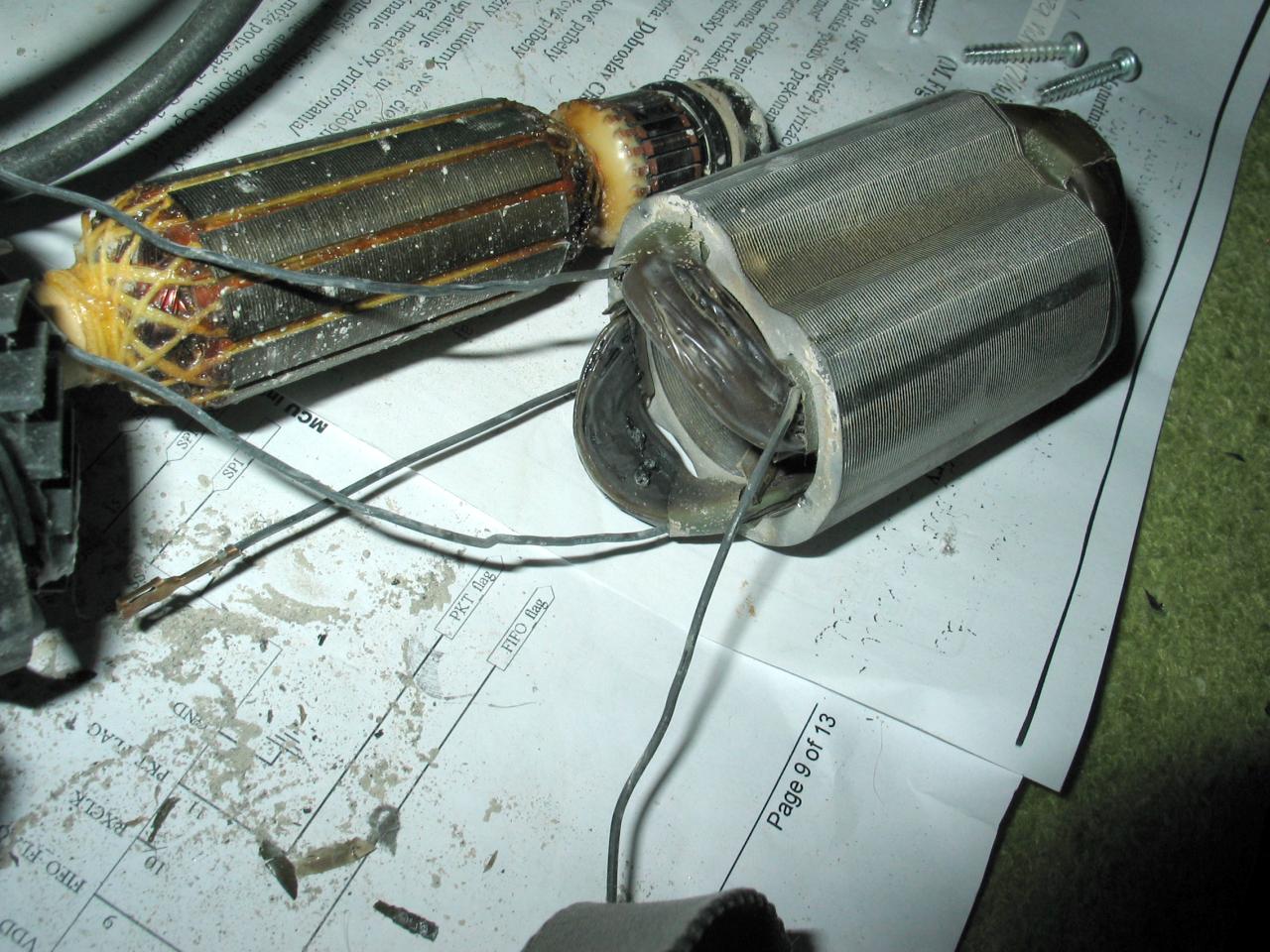

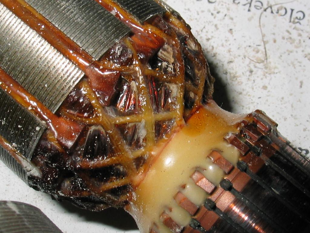

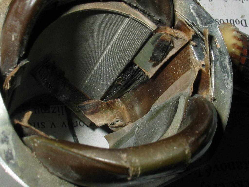

PříspěvekZaslal: so únor 17 2024, 11:51    Předmět: Citovat
Tak je to spalene kompletne aj so statorom. Alebo moze byt ten rotor dobry?

PříspěvekZaslal: so únor 17 2024, 12:19    Předmět: Citovat
Rotor vypadá dobře. Pro jistotu ho ještě proměř.
Příspěvky: 8624
PříspěvekZaslal: so únor 17 2024, 12:25    Předmět: Citovat
Bohužel úhlová bruska nasává díky chlazení i železný prach. Ten časem prorazí stator do plechů. Jeden průraz nepoznáš, třída spotřebiče II. Ale druhý průraz už způsobí tohle.
Příspěvky: 36899
PříspěvekZaslal: so únor 17 2024, 13:15    Předmět: Citovat
Meral som indukcnost cez protilahle lamely komutatora. Nameral som od 1,2mH po 0. Predpokladam, ze by mali byt hodnoty rovnake. Takze to rotor neprezil.
Příspěvky: 3734
PříspěvekZaslal: so únor 17 2024, 13:46    Předmět: Citovat
To je zřejmě kompletně na odvoz do sběrného dvora.
Já úplně nevylučuju, že stroji uživatel dal "koprovku" (např. opakovaně činnost až do zablokování kotouče apod.).
Znáš ho osobně a můžeš to vyloučit?
Příspěvky: 36899
PříspěvekZaslal: so únor 17 2024, 14:02    Předmět: Citovat
Rotor aj stator stoji po 20,21 eur + 6,03 eur doprava. Za 62 eur sa predava nova. Takze sa to vyhodi. EU ekologia v praxi.
Pretazovanie vylucit nemozem. V profesionalnom naradi by som ocakaval tepelnu poistku.
