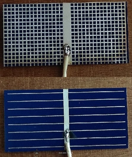

Jak přepůlit destičku solárního článu?
jodaps
Založen: Jun 21, 2007
Příspěvky: 194
Bydliště: Brno 62500
PříspěvekZaslal: st leden 24 2024, 18:33    Předmět: Jak přepůlit destičku solárního článu? Citovat
Napadá mě jen narušit tu keramiku špičkou pilníčku, v té prostřední čáře, podle pravítka a odlomit.
Síla destičky je 0,35mm. Zničení druhé poloviny nevadí.
Má s tím někdo zkušenost nebo nápad?

Dremelka a diamantovej kotouček Wink
Příspěvky: 6989
PříspěvekZaslal: st leden 24 2024, 19:31    Předmět: Citovat
Diamant asi ano, ale s pořádným vedením a vodním chlazením. Mám zkušenoti s řezáním optického skla Dremelkou a z ruky se to nedá. Škrábnout a zlomit může zafungovat, záleží na kvalitě vrypu.

jenicek napsal(a):
Mám obojí, ale jak píše Zaky - v ruce si to nelajznu...
jodaps
Příspěvky: 194
PříspěvekZaslal: st leden 24 2024, 21:26    Předmět: Citovat
Tak jsem to porépal jehl. pilníčkem, stiskl mezi plátky a na vrypu přes hranu zlomil.
Dopadlo to docela dobře - rozpad jen na 5 kousků...
Tleskáme
Kdybych neměl ještě 4 tyto segmenty tak to ani nezkouším.
No nic, druhou polovinu tedy jen zaslepím. A je to.

PříspěvekZaslal: st leden 24 2024, 23:51    Předmět: Citovat
Ani to nedopadne dobře Sad
To sklo je velmi křehké. Před cca dvaceti lety byly pořádané na středoškolské úrovni soutěže solárních vozítek podle vlastních návrhů a výroby konstruované právě na tyto maličké panely. Jezdilo se s tím soutěžit tuším do Ostravy na vejšku.
Tenkrát jsem panely pro ty experimentální vozítka musel dohromady do série + vývody plus a minus pájet sám, protože se na ně stačilo jen křivě podívat a okamžitě praskaly. A i ta plocha pro pájení tam moc nedržela, bylo to vše takové docela fórové.

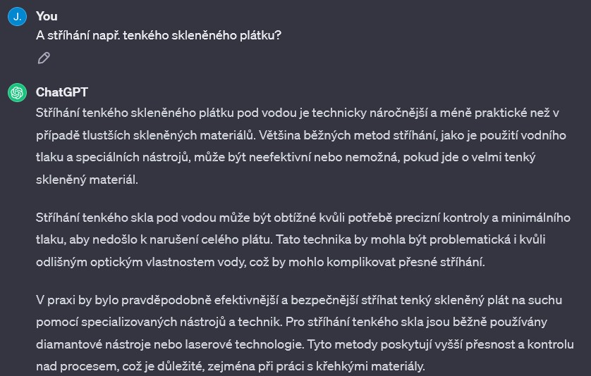

rnbw napsal(a):
Skus to odstrihnut noznicami pod vodou.
 Velikost:  96.31 kB
 Zobrazeno:  105 krát
Příspěvky: 36899
PříspěvekZaslal: čt leden 25 2024, 8:28    Předmět: Citovat
Odpoved ako od Valdana. Dlha a bez informacnej hodnoty. Navyse to nechape rozdiel medzi strihanim a rezanim. V anglictine sa totiz obe nazyvaju cutting.

Podobné panely jsem upravoval následovně:
Panel nejprve pomocí brusky, hranou kotouče na povrchu „naříznu“, v místě naříznutí zlomím a opatrně zarovnám. Ideální je na práci použít diamantový brusný kotouč, v nouzi se dá použít i kotouč obyčejný a panel dorovnat na ručním brousku.
Většinou se dalo minimálně jednu půlku vždycky zachránit. Chce to ale držet v ruce, nějaké upínání je nesmysl, to se ten panel rozdrtí. Kdyby ti došly, tak se ozvi, nějaké tu určitě ještě mám.
