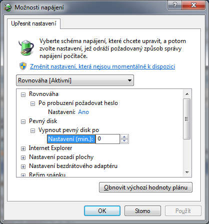

Do kompu se systémovým SSD jsem si přidal terový HDD jako úložiště. Jenže ten HDD stále točí i když ho vůbec nepotřebuji. Dá se to nějak napravit aby netočil zbytečně? PC není zrovna moje oblíbené téma, proto laický dotaz, prosím přiměřeně laickou odpověď. Dík

Vypínání HDD lze nastavit v napájení.
 Velikost:  42.42 kB
 Zobrazeno:  103 krát

Vo Windows sa to da niekde nastavit tiez, ale disk sa ti bude nahodne roozbiehat, pretoze niektore programy maju nutkavu potrebu hrabat na vsetky disky.

Ve Windows to moc nemá cenu, protože se opravdu bude probouzet často. Bez problému se uspává např. kryptovaný disk, který není namapován.
V Linuxu mám s hdparm jen neblahé zkušenosti. Léta mám zkompilovaný hd-idle a disky uspávám podle UUID, protože se po restartu dost často přehodí jako /dev/sd*.

Vhodnost trvalého chodu, případně změna času vypnutí záleží na konkrétním používání PC. V desítkách jsem měl vypínání datového HDD nastavené defaultně, snad po 20 minutách, ale brzo jsem to zakázal. Když byl potřeba přístup, disk byl většinou vypnutý a reagoval se zpožděním, což bylo v mém případě dost otravné.
