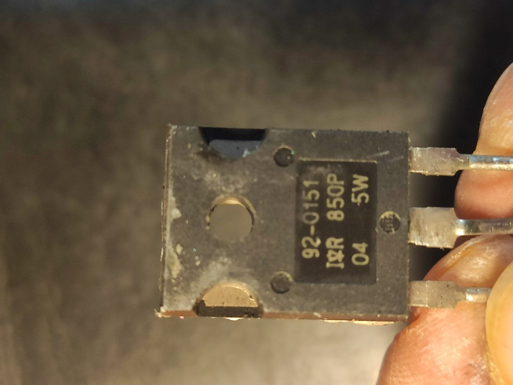

PříspěvekZaslal: čt prosinec 07 2023, 19:01    Předmět: Identifikace tranzistoru Citovat
Marně googlím, netušil by někdo?

PříspěvekZaslal: čt prosinec 07 2023, 19:21    Předmět: Citovat
Z coho to je? Nieco z auta?

PříspěvekZaslal: čt prosinec 07 2023, 19:24    Předmět: Citovat
Výkonový tranzistor z frekvenčního měniče 0,5 kW/400V

PříspěvekZaslal: čt prosinec 07 2023, 19:29    Předmět: Citovat
https://monitor.net.ru/forum/threads/670853/
Pozdravuje Vás Martin
Příspěvky: 36899
PříspěvekZaslal: čt prosinec 07 2023, 19:31    Předmět: Citovat
Vyrobca je IRF, ale typ 92-0151 nenajdes - je to nejaky zakazkovy typ pre vyrobcu toho menica.

PříspěvekZaslal: čt prosinec 07 2023, 20:40    Předmět: Citovat
Díky. Náhrada dle rusáků IRG4PH20KDPBF se už bohužel nevyrábí, takže to bude chtít náhradu náhrady. Těžko říct, jak se potkají parametry... Co třeba IKW08T120?
Anebo ten 92-0151 koupit z AliExpressu. Dával bych tomu trochu větší šanci, že nejde o pajc vzhledem k tomu, že tranzistor byl pravděpodobně na zakázku pro výrobce měniče a Číňan tak neměl moc důvodů pajcovat, když to stejně nikdo jiný než výrobce měniče nekupoval. Anebo to budou kusy, co neprošly výstupní kontrolou...

PříspěvekZaslal: čt prosinec 07 2023, 21:18    Předmět: Citovat
Na Ali se podle mě nekšeftuje s pajci, ale s kousky, které neprošli výrobním testem a měli být ekologicky zlikvidovány.

PříspěvekZaslal: čt prosinec 07 2023, 22:13    Předmět: Citovat
Cinan je schopny preznacit lubovolnu suciastku.
V lepsom pripade ide o recyklaty z vrakov. Tam je akurat otazne, ci tie tranzistory vo vrakovom menici boli dobre.

gaminn napsal(a):
... co třeba IKW08T120? ...
trefa ... https://www.infineon.com/cms/en/search.html#!view=discontinued&term=92-0151

Je to z Lenze 8200? Mal by som mať pohľadám.

PříspěvekZaslal: pá prosinec 08 2023, 7:54    Předmět: Citovat
Ano, Lenze 8200. Jestli máš tranzistor nebo třeba vadný měnič, ze kterého by se dal vzít, tak pecka.

mirku napsal(a):
Stejně ale těžko říct, jestli v tom zapojení pojedou tak, jak mají, a jestli nebude potřeba upravit něco v obvodu driveru... To je mimo moje možnosti.

PříspěvekZaslal: pá prosinec 08 2023, 9:19    Předmět: Citovat
Ty tranzistory IKW08T120 nejsou zase tak drahé a měnič není nijak výkonný typ, tak tím netečou žádné veliké proudy. Náhrada modernějším typem má šanci na úspěch. Jestli máš druhý funkční měnič, tak bych je prostě v nefunkčním nahradil, nechal bych to chvíli běžet do zátěže pár set W, změřil teplotu chladiče a totéž pak provedl s funkčním kusem. Když nebude chladič teplejší, tak bych to prohlásil za OK. Pokud se ti chce zkoumat, jak to spíná osciloskopem, budeš vědět víc, ale nejspíš to nebude potřeba řešit. Hlavně pozor, abys měl po vystřílených tranzistorech určitě v pořádku gatedrivery.

PříspěvekZaslal: pá prosinec 08 2023, 10:13    Předmět: Citovat
V tom měniči je rozstřelených všech 6 kousků tranzistorů, součástka Lenze 82B.1A, která snad slouží k omezení proudového nárazu do hlavních kondenzátorů, nějaké SOT23 tranzistory nebo diody v gatech hlavních tranzistorů a 3 nejspíš odpory R039, každý řekl bych v jedné větvi 3fázového můstku, možná na měření proudu, ale nevidím kolem nich žádný IC, co by signál z nich zpracovával.
To jsou všechno viditelně rozstřelené součástky, kdo ví, co dalšího tam bude blbě. Asi bude rozumné odpájet vše, co způsobuje zkrat na desce a vyzkoušet, jestli vůbec naběhne řídicí elektronika.

PříspěvekZaslal: pá prosinec 08 2023, 10:44    Předmět: Citovat
Zdá se, že řídicí elektronika je OK, takže nejhůř co tam ještě může být blbě, snad už bude jen gatedriver.
