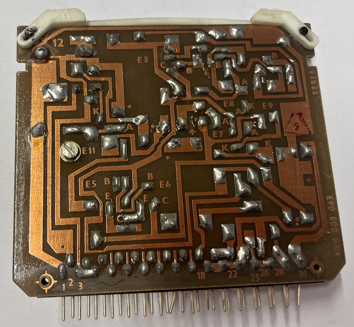

na první pohled to vypadá jako žárovka, ale má to 4 vývody a uvnitř jsou ty vlákna uspořádána nějak zvláštně - uprostřed jsou spojena jakousi kuličkou, přikládám i fotky staré desky na které to je (čitelný potisk už na baňce není)

Termokříž? Dá se tím měřit proud vysílací anténou nepřímou metodou.

Řekl bych, že to bude žhavený perličkový termistor Pramet NR522.

Tyhle nahřívané termistory se dřive používaly na měření efektivní hodnoty nesinusových signálů a signálů s vyšší frekvencí, než zvládly tehdejší součástky. Viděl jsem je i ve starých laboratorních multimetrech od Siemense i v nějakých přístrojích od HP. Samozřejmě v jiném provedení.

To fakt bude něco dost starého, když jsou aktivní prvky ještě značeny indexem E.
Od kdy se vyráběly elyty řady TExxx? Už v šedesátých letech?

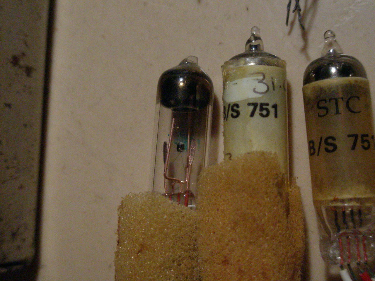

Podobný nepřímožhavený termistor (ruský) jsem měl kdysi v RC generátoru. Fugovalo to skvěle, pak ale odešel a nahradil jsem ho destičkou s usměrňovačem a J-FETem

Tak jsem schválně "hrábnul do historických pokladů", a nějaké skleněné baňky by se i našly Wink
Ale jsou špinavé od molitanu, protože to v něm je zabalené kvůli eliminaci otřesů.
