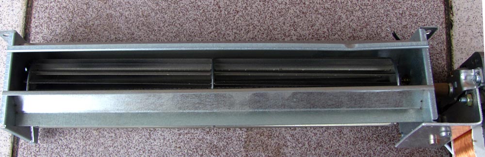

V praxi potkávám tři druhy ventilátorů - axiální s vrtulí, radiální odstředivý a třetí druh - radiální viz obr. Zatímco funkce prvních dvou je mi jasná, u toho třetího mi to tak jasné nepřipadá. Asi lopatky tvoří vír a vzduch pak vyletuje výdechem. Ale vůle mezi lopatkami a tělesem vent. je dost malá. Možná se vzduch natlačí do prostoru lopatek a pak uvolní? Může mi někdo věrohodně popsat jak to fachčí?

To je tangenciální ventilátor do akumulaček. Točí se obráceně než odstředivý ventilátor, lopatky tlačí vzduch dovnitř rotoru. V místě širokého výřezu ale vyvinou větší tlak než v místě úzké štěrbiny - takže vzduch tou štěrbinou odchází.
Hodí se právě nejlíp na tohle, udělá malý tlak a malou rychlost vzduchu ve velkém průřezu.

Rozdíl je v použití. Axiální ventilátor má problém s foukáním do přetlaku (pokud nemá na výstupní straně stacionární rozváděcí lopatky, pak už se jedná o axiální kompresor, např v proudovém motoru) pokud fouká do přetlaku, lopatky vytváří na výstupu víry a účinnost klesá. Ale nevadí mu podtlak na vstupu s výstupem do volného prostoru. Proto v PC zdrojích vzduch ze zdroje vyfukuje… Radiální ventilátor nasává středem a na výstupu, kde mají lopatky nevětší rychlost, pracuje do přetlaku.

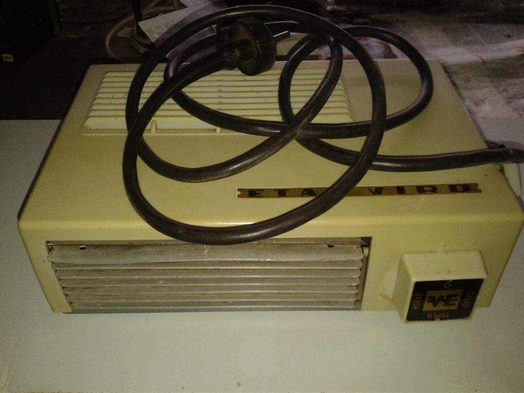

Je to v tomhle stroji a je to hlučné jak šlak.

Lopatky nabírají vzduch a "vhazují" je do výstupní štěrbiny. Hlučný by být neměl. Pokud je větráček v cajku, je extrémně tichý. Máš v háji "ložisko" na opačném konci bubnu. Z podobných ventilátorků, ale na 24V mám pár motorků. Umřely na stejnou nemoc: vychodilo se pouzdro uložení bubnu, ventilátor se přidíral, až se hřídel z mosazným tisícihranem protočila v gumovým náhonu vrtule/bubnu. Pak se ventilátor vyhodí. To druhý ložisko je taky v gumě (aspoň u těch 24V verzí PAPST jsou)

Nemám. On má špatně udělanou tu kastli ve které se točí. To je turbínový zvuk vířeného vzduchu. Proto jsem ho odložil. Mám ho po rodičích.

Jo, tak šelesti vzduchu se nezbavíš - já se bavím o použití těchto větráčků třeba v případě, že máš místnost s velkým oknem, před oknem máš v zemi kanálek a v něm je topný registr s tímhle větráčkem. Ventilátorek přes registr fouká vzduch a ten jde z kanálku ven. Takže takový "neviditelný" radiátor.
Příspěvky: 36876
PříspěvekZaslal: ne prosinec 03 2023, 10:56    Předmět: Citovat
Taketo ventilatory su aj vo vnutornych jednotkach klimatizacii. Akurat plastove a tiche.
