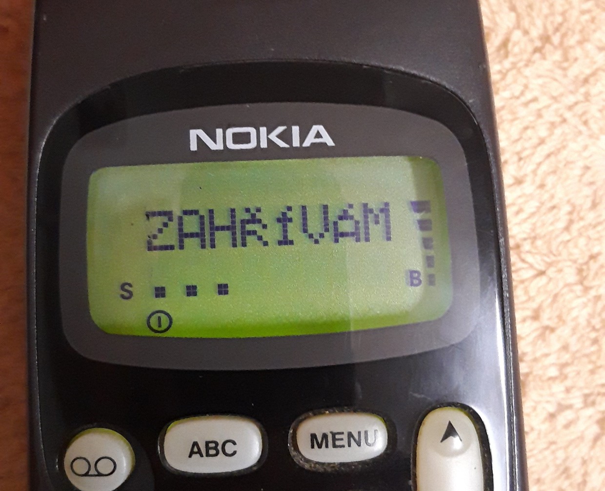

Ahoj, dostala se ke mě Nokia 1610, chtěl jsem jí zkusit oživit, ale po připojení na nabíječku se ukáže že nabíji, a když ji zapnu tlačítkem tak napíše nápis zahřívám a nehne se dál, nevíte co to může způsobovat ? Nemůže to dělat kvůli neoriginální nabíječce nebo špatné baterce?

Zmeraj teplotu, či sa zohrieva. Ak je v poriadku výhrevný element, tak potom to bude nabíjačkou, že nabíja batérku neoriginálnymi voltami. Pre správnu činnosť musíš mať v batérii originálne volty. Na nejaké čínske Wolty to nebude fungovať.

Ten text tam asi vtipny majitel nastavil ako "welcome message".

Možné to je, ale proč mě to přes něj nechce pustit dál zasekne se to na něm a konec, ale spíš tomu tak nebude protože tu mám ještě jednu stejnou na díly, a ta dělá úplně to samé .

taka blba otazka: mas tam vlozenu nejaku simku? stare telefony sa zvykli odmietnut spustit, ked tam nebola. Sice zvykli vypisat, ze vlozte sim, ale tu to moze byt potlacene touto vlastnou spravou
Pripadne skus hard reset. zapni telefon a stlac a drz tieto 4 tlacidla: * 3 call power
bezpecnostny kod je standardne 12345

Zkoušel jsem to se SIM i bez a furt je to stejné, hard reset zkusím.

pockat, podla jednej recenzie je to este na velke sim a starsie verzie vedeli sms len prijimat, nie posielat.
Takze je dost mozne, ze bez sim sa nespusti a akceptuje len stare sim - pravdepodobne tie, ktore este neboli 3G
Takze skusit s nejakou prastarou sim, ci sa nechyti

Problém se vyřešil, nic nepomohlo, tak jsem koupil nové články a postavil novou baterii, a po tom co jsem tam dal novou baterii tak to bez problémů naběhlo, a mobil funguje jak má. (Je to na velké sim, udělal jsem si redukci ze staré eurototel karty ze které někdo vyloupl už tu malou simku)
