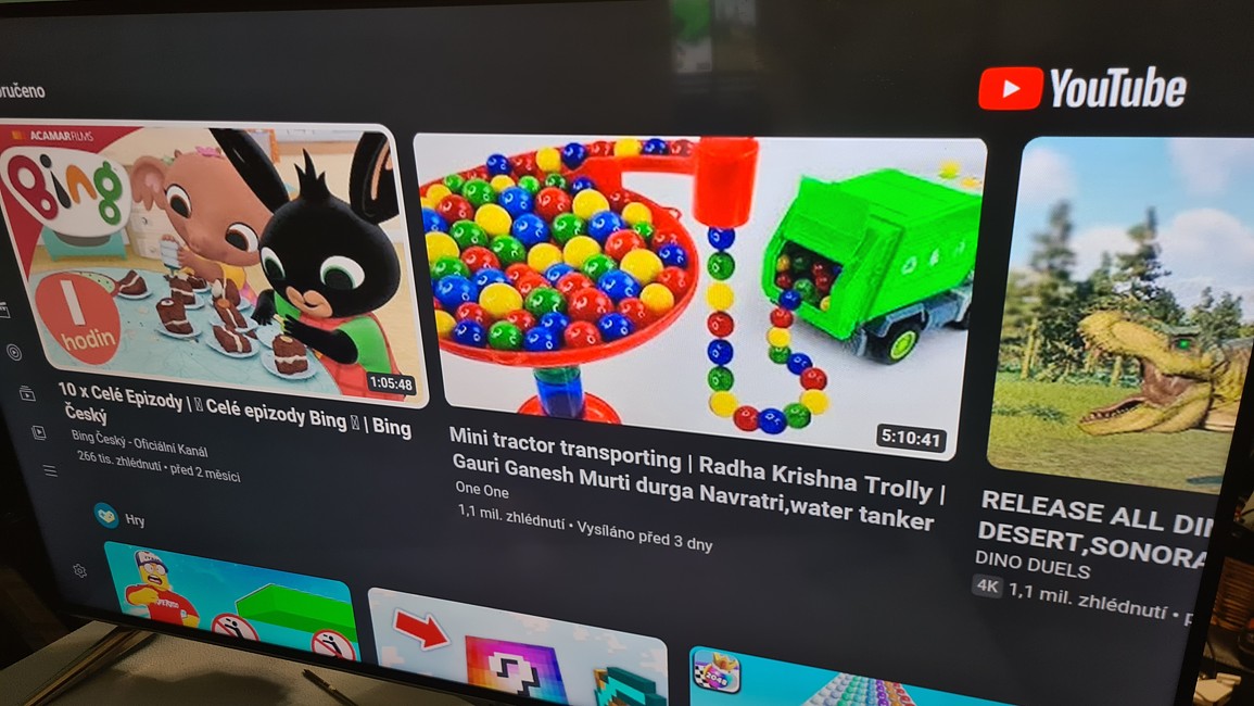

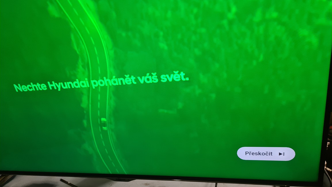

Hezký večer všem,známý mi dotáhl tuto tv s tím,že menu,miniaturky na youtube jsou v pořádku,ale jakmile se spustí video na youtub,tak je vše teměř stejnou barvou zelené..když zesiluji zvuk,lišta je přirozeně barevná..co by to u této uhd 3D tv mohlo dělat?Nesetkal se někdo s tím?Nebude vadný T-con?za minutu už hlavní čip na něm (VTU11A1)se dosti zahřívá..moc díky

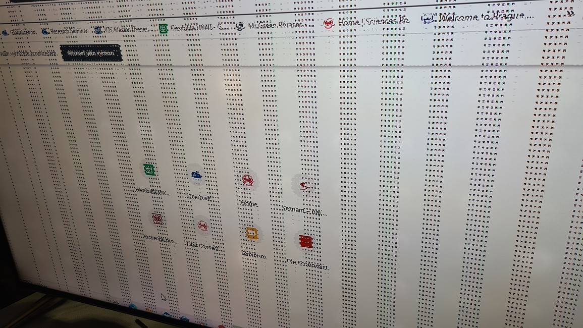

Tak přes hdmi je obraz také naprd..něco odešlo na mainu?Sou tam v obraze linky s 5ti symbulky ve stejných řadách..

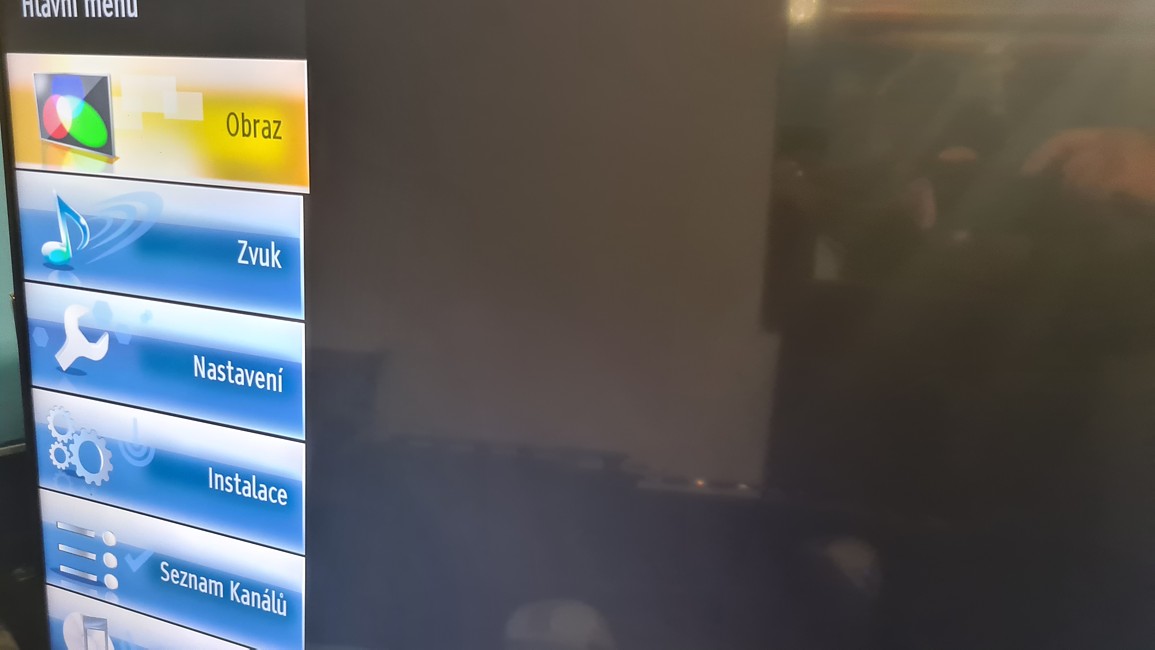

Takto se to chová..poslední foto je připojený ntb přes hdmi

Posledna fotka vyzera ako vadna RAM.
