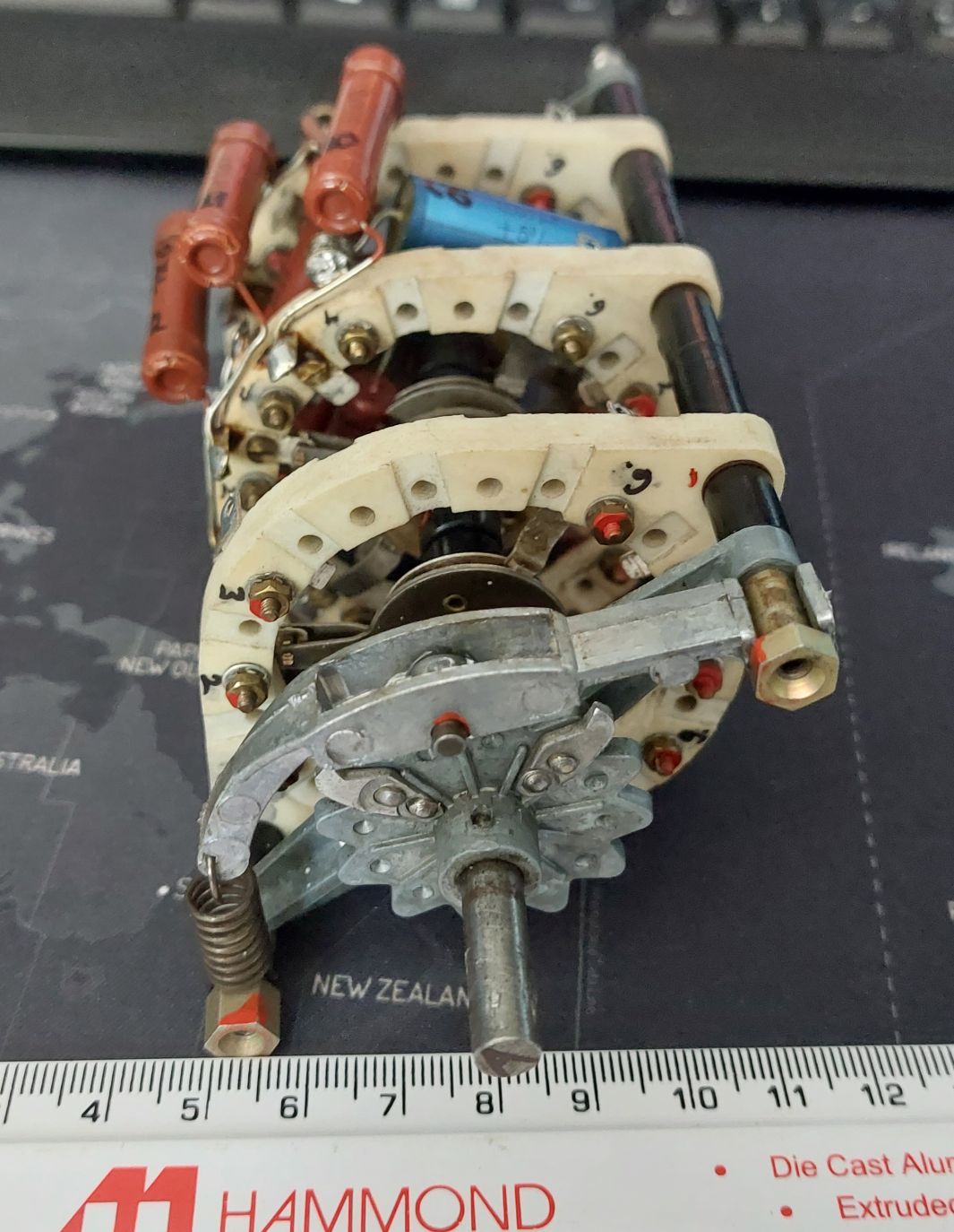

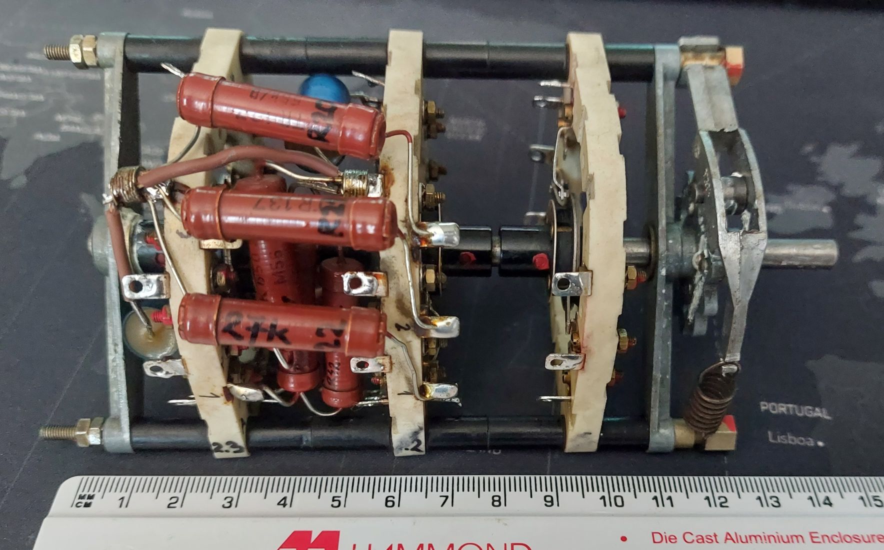

Zhanam taketo prepinace. Su pouzite v BS452 (a mozno aj inde, prvykrat som to videl v BSku). Moze byt aj ina koncepcia ako na foto, da sa to rozobrat a vyskladat podla potreby.
Dakujem.

Nie nie, tie z ciny su mensie atd. Ja potrebujem v takych rozmeroch ako na foto, nemusia byt 3 pakety, staci aj jeden... chcem to do nahrady do povodneho, zatial som mal problem len s jednym, ale este ma cakaju 3...

1AK 534 67
1AK 534 68
aneb též paketový přepínač.
Vzhledem k období výroby ale nepředpokládám, že by se dala sehnat jak dokumentace, tak vlastní přepínače.
Přepínače podobné koncepce jsou použité např. v mnohem novějším osciloskopu Kikusui COS5020TM (a možná i jiných modelech), tam jde o ALPS S21P2421, S21P2YC apod. Sehnatelnost se bude opět blížit nule.
Ono jde o to, že paketové přepínače uvedeného typu pocházejí z elektronkové doby a dnes se vše dělá řádově menší (a příslušně méně opravitelné, což je pro výrobce žádoucí)...

Napiš jakou funkci paletů potřebuješ. Když koukám na měřítko, nejspíš tenhle rozměr v keramice budu mít náhradní z EC1033. Určitě mám 1-2 jednopaketový a asi jeden dvopaket. Ale můžu se kouknout až příští týden.

Aktualne ziadnu nepotrebujem, zhanam to len ako darcov organov do povodnych prepinacov, kedze na jednom (zatial) som mal puknute upevnenie bezca na oske, podarilo sa mi to zalepit, zatial drzi... ale moze sa vyskytnut prasknuta keramika, ci zlomeny kontakt apod. preto zhanam presne taketo, na konfiguracii az tak nezalezi.

Prasklá keramika se dá po dokonalém očištění (pak už nesahat!) slepit třeba pomocí UHU Plus Endfest 300 (za horka, např. 150 stupňů). Kontakt se dá opravit nebo vyrobit nový atd.
Myslím si, že jiný postup nebude možný.

Tak bohuzel nemam. Ty moje prepinace sice vypadaji podobne, ale nosne desky jsou pertinaxove a aretacni mechanizmus je z plechu.

Jaká je přesně rozteč těch bočních sloupků? Ono to možná bude kompatibilní s nějakými typy do RDST techniky.

Roztec je cca 72mm.
