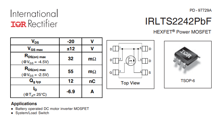

JirkaZ napsal(a):
Pardon, slepě následuju jezevce, pořádně nečtu dotaz a nedívám se.
To zapojení je OK. Vhodný SMD typ viz třeba tady.
Nicméně u takto jednoduchého zapojení počítej s jednou věcí: pokud se aku napětím při vybíjení dostane pod nějakou rozumnou mez pro spolehlivé otevření MOSFETu, tak se MOSFET začne přivírat a při odběru 1A se může "usmažit".
Řešením je použít aku s vnitřní ochranou, která vypne při ještě dostatečném napětí (je nutné to vypínací napětí porovnat s charakteristikou v DS, Fig. 1 až 3).
Případně se za pár Kč dají koupit hotové externí ochrany (mimochodem: možná by samy fungovaly jako ochrana proti přepólování - to je třeba ověřit ze zapojení, nebo raději i vlastním měřením).
ZD řekněme někde mezi 10 až 15V (spodní limit tak, aby se spolehlivě neotevírala napětím z aku a horní tak, aby byla spolehlivě pod Ugsmax - opět z DS).
Odpor vůbec není kritický, třeba někde mezi 10 až 100 kOhm.
Ještě koukám na ten datasheet - ten MOSFET má Vgs max +-12V. Tak ta Zenerka by byla lepší spíš tak 8 V, aby to bylo mezi 12 a 4,2 V (max. napětí baterky)?
Díky

Příspěvky: 3413
PříspěvekZaslal: čt září 14 2023, 13:44    Předmět: Citovat
Jo, máš pravdu, moje chyba. No vidíš, už začínáš makat sám....

PříspěvekZaslal: čt září 14 2023, 20:47    Předmět: Citovat
Ještě jedna věc - ten MOSFET má Drain na 4 pinech. Já potřebuji využít pouze jeden, KiCad mi naznačuje všechny drainy propojit. Mám to tak udělat nebo to připojit jen na jeden a nepropojovat je?
Příspěvky: 3413
PříspěvekZaslal: čt září 14 2023, 21:00    Předmět: Citovat
Systémovější je piny propojit.

PříspěvekZaslal: pá září 15 2023, 6:08    Předmět: Citovat
Kvôli chladeniu je potrebné zaletovať do plošáku všetky 4 piny.
Příspěvky: 3413
PříspěvekZaslal: pá září 15 2023, 9:02    Předmět: Citovat
Tak v tomto případě určitě o chlazení nepůjde...
Jinak ale ano, i tento důvod existuje, pak se samozřejmě nepoužívají tenké spoje, ale více či méně rozlitá plocha mědi.

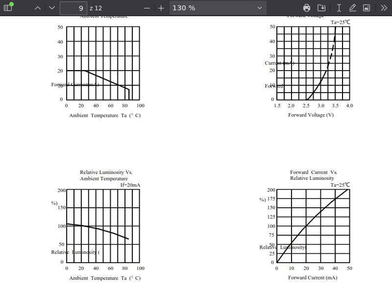

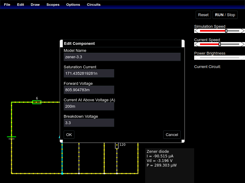

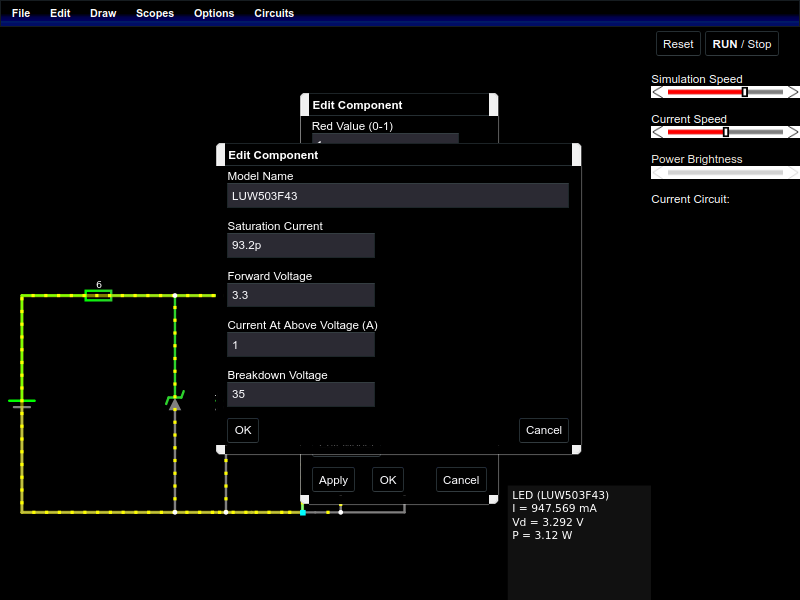

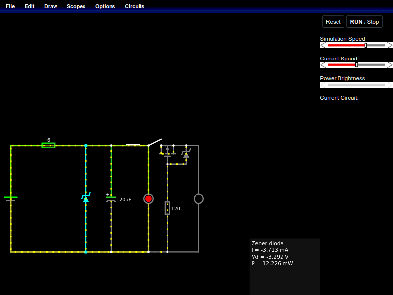

Chci zatím sdělit, že už se mi to povedlo nakonfigurovat. S tím původním 1K rezistorem to vůbec nejelo. Nechápu proč. Ale toto závisí na té zátěži. Takže jsem se podíval na datasheet diody kterou jsem si vybral a pokusil se to opravit. Vložím fotky abyste viděli jak jsem to konfiguroval a dejte vědět jestli jsem postupoval správně. Na ten MOSFET se teprve podívám.
Tady je to zapojení s rezistorem 6 ohm, proud kolem 1A.
http://www.falstad.com/circuit/circuitjs.html?ctz=CQAgjCAMB0l3BWcMBMcUHYMGZIA4UA2ATmIxAUgpABZsKBTAWjDACgB3KEbBFcYv179IbAG7dh3PFVm0qxbrOgI2AJ3lUpNOOBR5uYNGwBmmvQZ1UZPejDuwUbbDRAAvBgDsGaptmjYTPwQYNAYYHR8eGCC0fAozORUKLDwaen4rv707G60NAZGlgUgNvwe3r7ZQc6uFT5+AeDgYRHC0bFg8YncKSi4NDEIhMOk-YT02VDQTnkxQnwC-GXuXg3ZnDx4rjaDhKWym1YW+YX6ULUgADIAqgDqlNgAYnTNxAEJLBBUCCooOhgaDhsIIaDRiPteOA2GBCPwCtYqAieIt+LcHpBnq8qN9ppAnFx9AYpNhsJDFqIuGTiYtjlJKSiFkJCDSRJtSeSmYyLlSyQduTYGXt+WCDIKYXCBVpFlI0fdHi8cko8QSQP9pfwUMNuQz5tz1TqjrptDZ6WwAM5qvBirR8wXcEwAQwANuaGEcSrsbOKuHqyjp+QyDWVteKNIiloGQIQLVKtjs5FQna73WhFFr9iHOUpUpBWKQC4Wi4p-DFCGA8GRwpBCLWwA44CFNhn+ZhlodCRh21abTy1drZdbDUA
LEDKa:
https://www.tme.eu/Document/6fa7da1ab1a2b57bab7b086c3b216abe/LUW503F43.pdf

LEDKA nastavení - Saturation current nevím
