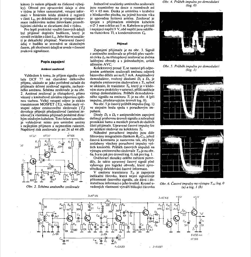

Vf lanko nemusíš shánět ani vyrábět, stačí drát CuS Ø 0,1 - 0,15 ... viz obrázek. Tato ant. jednotka z AR 10/1976 je dobrá. Jen namísto KF521 je lepší použít J310, BF245 apod. Fet. A dál (pokud chceš bastlit se staršími součástkami) jde použít přijímací část podle AR 10/1977 - má MF 500 Hz, dobrou selektivitu i citlivost, a nepotřebuje krystal.
Pro sis2, mohl by jsi prosim sem pridat fotky z toho amara 10/1976 tykajici se to DCF modulu, ja zrovna tento sesit nemam a na webu se mi ho nepodarilo najit.

Jestli chceš pdf těch dvou čísel AR s přijímačem časových značek, tak mi pošli emai do SZ.

Anténní jednotku už máš v předchozím a další (směšovač a mezifrekvence 500 Hz a detektor) je tady

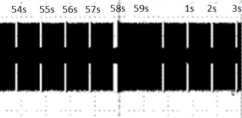

to takhle jednoduše stačí na vyfiltrování sekund a minut, ty RC členy?

Ano, při AM demodulaci to funguje zcela spolehlivě. Sekundové pulsy jsou dány poklesem amplitudy ze 100 na 25% úrovně.
Vynechání impulsu 59 sekundy značí, že následující impuls bude začátek nové minuty. Logické hodnoty v sériové posloupnosti jsou dané šířkou pulsu: 100 ms = log.0 a 200 ms = log.1 - viz obrázek - v 58.sekundě se přenáší log. 1 a ve všech ostatních pulsech log.0.
