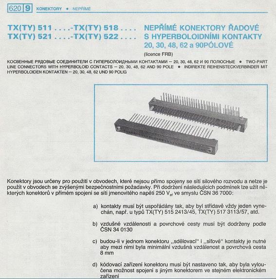

Vie mi niekto vysvetliť kódové značenie Teslackych konektorov FBR a SUR? Potrebujem 30pin konektor ku KZD1 a 20pin konektor k PMD85 trebárs na kábel, ale neviem pod akým kodovým označením ich hľadať. Je k tým konektorom nejaký katalóg?

Neznáš https://www.teslakatalog.cz/?
Otevři si v "Ke stažení" "Katalog 3, Pasivní a konstrukční součástky" a hledej TX511.... a dále.

Jasně, proslulá ef-er-béčka, třeba tenhle? vyráběla to jihlavská Tesla, tuším licence od Frantíků, a byly a furt jsou kvalitní a spolehlivé. Jsou zlacené a taky pěkně drahé! Označení TX, TY .... - viz obrázek.
Jirko, v tom odkazu je 2x Tesla-katalog 3, ale žádné konektóry tam nevidím!

Je to ten druhý katalog 3 od strany 620 (i ten předtím, ale tam to není barevně).

FRB = licence FRB = kulaté hyperboloidní dutinky (kontaktní perka tvaru hyperboly)
https://res.cloudinary.com/tbmg/c_scale,w_400,f_auto,q_auto/v1510217057/tb/articles/2004/briefs/hypertronics_2.png
SUR = licence Souriau, Francie (nyní EATON group) = čtvercové kontakty (dutinky)

Piny jsou stejné, FRB jsou preciznější, díky hyperbol. kontaktu jdou velmi snadno zasunout.

Kdysi jsem srovnával FRB a SUR. Podle katalogu je u SUR potřeba k zasunutí o polovinu větší síla než u FRB. Nevím kolik, u jednoho kontaktu to nehraje roli, ale když na desce jsou použité dva plně osazené konektory 68-špičkové tak už to roli hraje:

Máš v tom nějakej zmatek. Žádný FRBy neměly 68 pinů ale 20, 30, 48, 62 a 90. A u Sapi 1, kde bylo FRB nebo SUR, 30 nebo 62 pinů požehnaně, tak jsem nikdy nepozoroval nějakej rozdíl při zastrkávání desky s 62 pinama do sběrnice, i když byla kombinace jakákoliv.
Ale pravda, FRBy šly do sběrnice lepší, protože při osazování konektoru nebyl žádnej problém pomocí trubičky vypíchnout a odstranit nepotřebný samce a samičky z tělíska konektoru. U SUR to šlo pomocí jehly taky ale byla to strašná pakárna a tak se nepoužitý piny buď nechaly a nebo vyskřípaly ale část jich zůstala v tělísku.

Takže na KZD1 je TY 527 30 12 a protikus je TX 527 30 13, prípadne TX 514 30 13
a K4 na PMD85 je TX 511 20 11 a protikus je TY 512 20 13.
