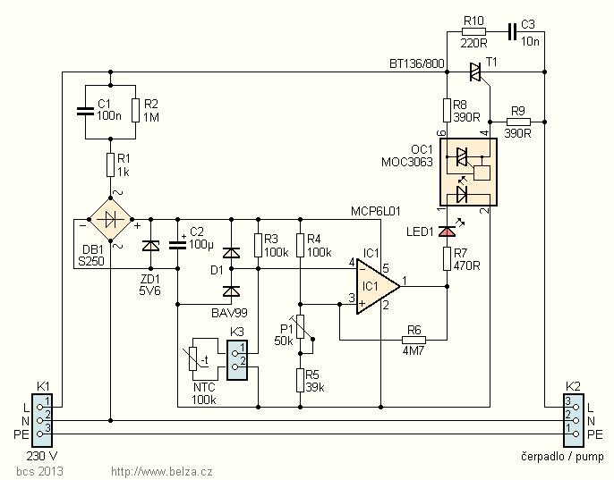

Ta regulace s arduinem je jako jít s kanónem na vrabce. Very Happy
Pro regulaci (čínské) páječky by úplně stačilo např. tohle:
 Velikost:  10.16 kB
 Zobrazeno:  102 krát
