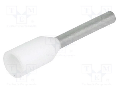

Nikdy jsem kabely pro šroubovací svorky necínoval a nechal čistou měď, max. bych použil lisovací dutinky.

Já mám zesilovač nějakých 2x30 W a i tak jsem použil dráty 1,5 mm2. Svorky mám pružinový a zkusil jsem na ně dutinky. Protože to občas odpojuju a jen holý lanko se při tom docela ničí. Trochu jsem se jich bál, ale žádný vakly nepozoruju.

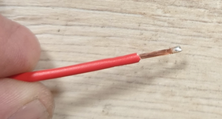

Cínování kabelů určených DO ŠROUBOVÝCH spojek je hrubě špatně!
Cínová pájka při mechanickém namáhání, jako je tlak pod utaženým šroubem, časem ztrácí pevnost, "teče" a vodič se v lepším případě uvolní a začne ztrácet kontakt, v horším úplně vypadne. Lze cínovat vodič např. do pružného kontaktu, kde pružina časem vyrovnává úbytek tlaku vlivem deformace cínové pájky.
Ale úplně nejlepší je konce vodičů opatřit nalisováním trubičkové koncovky Wink

PříspěvekZaslal: st srpen 16 2023, 15:27    Předmět: Citovat
Dutinky zásadně nedoporučuju.
Za jedno ne každý má lisovací kleště.
Za druhé - zakončení dutinkou musí být sevřené ve šroubové svorce, podstatně větší silou než dokáže terminál. Časem tam vzniknou nelineární přechodové odpory.
Cínování doporučuju jako na obrázku. Konec se dá zastrčit bez třepení, ale v terminálu zůstane vícebodový kontakt volných vláken.
