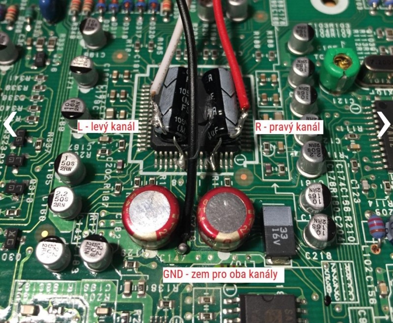

Dobry den,
potreboval bych v autoradiu odletovat dve titerne nozicky cipu na desce a pripajet k nim kondensator, ale je to fakt titerny.
Plus tedy jeste pripajet kablik zeme.
Pokud mozno nekde v okoli Pardubic.
Dekuji a preji hezky den.

takto by to melo vypadat
 Velikost:  159.43 kB
 Zobrazeno:  179 krát
plus jeste zem...
 Velikost:  189.33 kB
 Zobrazeno:  144 krát

A pročpak je to tak nutný pájet přímo na nožičky švába? To nejde na desce najít odpovídající větší plošky a připájet to na ně?

On ale píše, že ty dva piny potřebuje zvednout od DPS, takže zřejmě odpojit od stávajích součástek a na ně připojit ty ellyty. Chtělo by to podle zapojení vysledovat, jak to je v originálním stavu a co ta úprava vlastně dělá (nějaký externí výstup/vstup).
Hodil by se typ rádia. Jinak to není problém udělat, ale třeba já jsem (až) v Praze.

Tipuju vstup LINE na místo AM rádia? Připájet na pin by asi nebyl problém ale odpájet a odklonit pin od DPS, to už bych se obával odlomení. To by opravdu bylo lepší vysledovat cestu a tu pak přerušit.

Stači preškrabať plošák, a nožičky sa nemusia dvíhať.

Ano, vyborna dedukce, je to vstup na pripojeni BT modulu misto stavajiciho vstupu AM - proto jsou ty vyvody spojene.
Preruseni spoje by asi zjednodusilo o to, ze by se ty piny nemusely zvedat, nicmene jejich zvednuti zjednodusi nasledne pajeni.
Mikras, tak Praha zase tak daleko neni, pokud nesezenu nekoho bliz, v patek bych mohl jet do Prahy, pripadne se ozvu, dekuji.
