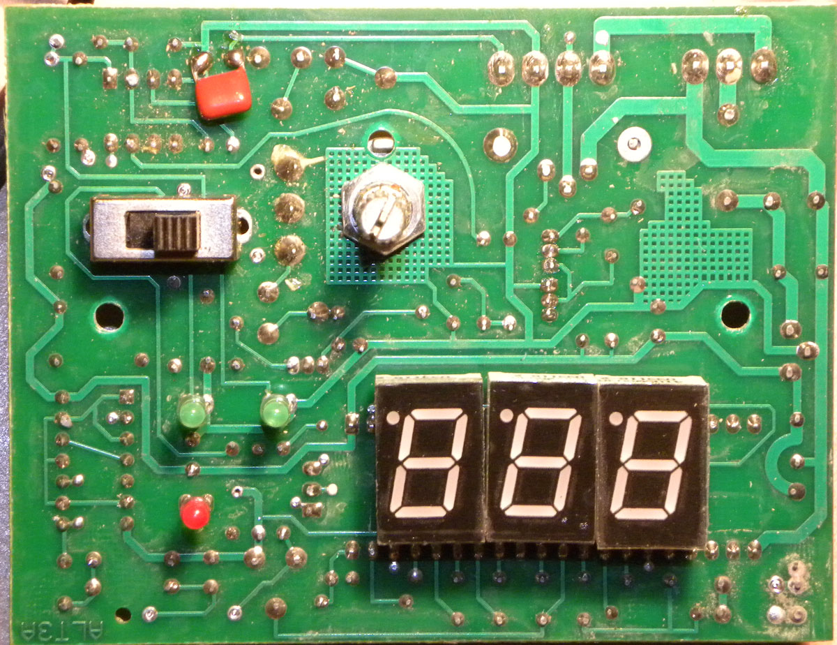

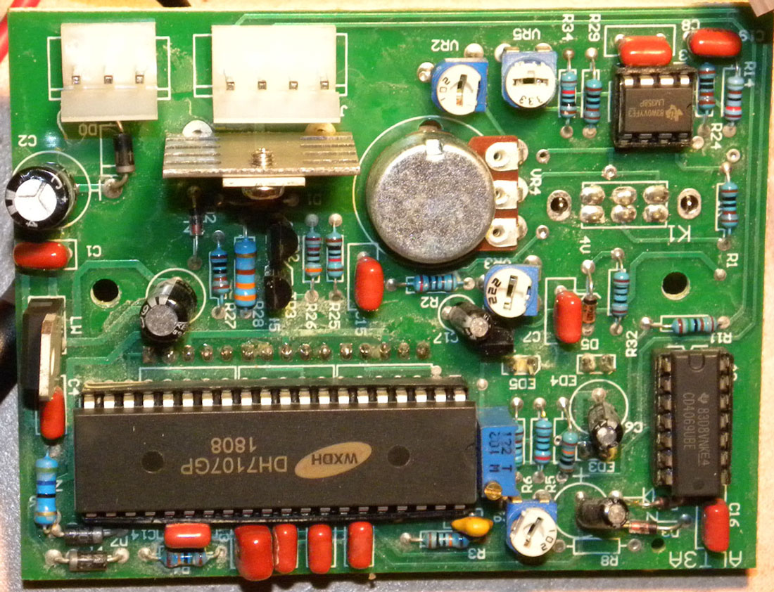

Ahoj,
tak jsem se konečně dostal k rozborce. Kromě toho triaku jsem tam nic nenašel... Odpor topného tělesa mi to ukazuje 18ohm a termočlánku 3ohmy, což je asi ok. Tak zkusím vyměnit a zapnout a uvidím Smile
BTW měnit BT136 z 600V na 800V když triak pracuje s 24V mi taky připadá zbytečné.
Díky za všechny příspěvky.
 Velikost:  300 kB
 Zobrazeno:  130 krát
 Velikost:  261.28 kB
 Zobrazeno:  173 krát

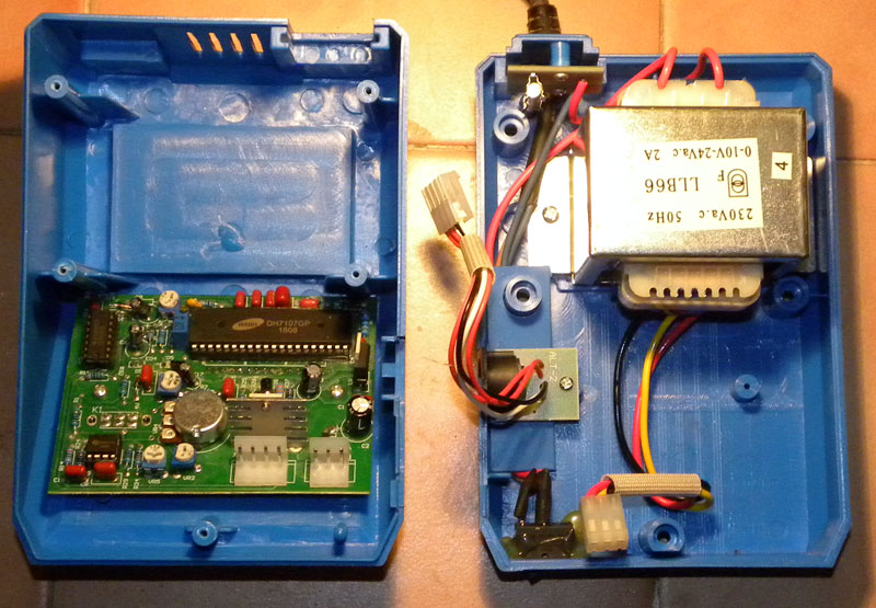

DukeNuke
Založen: Apr 02, 2018
Příspěvky: 1816
PříspěvekZaslal: ne leden 22 2023, 20:26    Předmět: Citovat
Tak to nebude jen ten triak...
zapnout to jde, ukazuje to teplotu, ale nehřeje to. Což je u páječky docela dost vážná závada Smile
Jinak přidávám fotky triaku a otevřené páječky.
 Velikost:  123.1 kB
 Zobrazeno:  178 krát
 Velikost:  10.57 kB
 Zobrazeno:  140 krát

Zaměřil bych se na ty dva tranzistory v černým půlkruhovým pouzdru TO92 pod tím triakem.
DukeNuke
Příspěvky: 1816
PříspěvekZaslal: ne leden 22 2023, 21:38    Předmět: Citovat
Ahoj,
tranzistory OK. Byly v kelu ty dvě diody u těch tranzistorů - D1 a D2. Po výměně funguje.
ještě jednou moc díky za pomoc.

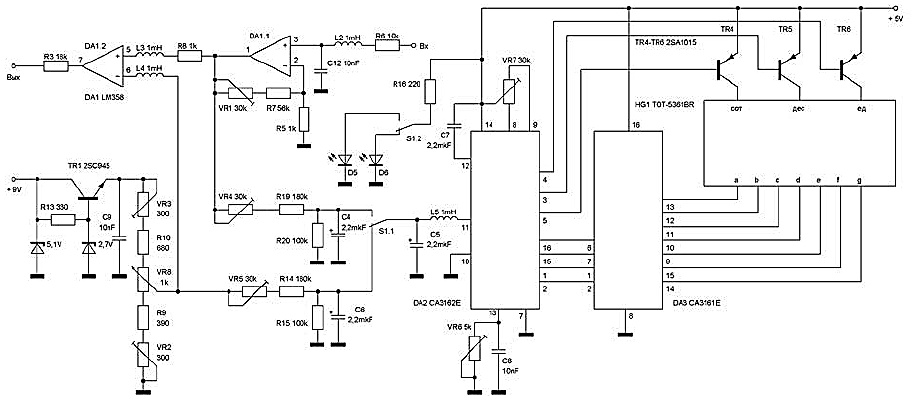

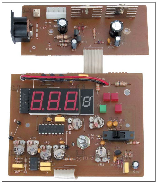

Hydrawerk
Založen: Dec 13, 2011
Příspěvky: 8341
Bydliště: Earth
PříspěvekZaslal: ne leden 22 2023, 22:33    Předmět: Citovat
Tak vidím, že je to řešené zcela jinak, než na tom ruským webu. https://elwo.ru/publ/instrumenty_radioljubitelja/pajalnye_stancii_solomon/25-1-0-612
Cením integráče v objímkách a bezpečnostní trafo. I dvouvrstvá DPS s prokovenýma dírama vypadá líp, než jednovrstvá připomínající kazeťáky z 90. let. Možná do toho německej dovozce trochu mluvil.
Platí spíš pro 20 let starej výrobek.

Zaujimavy je ten klon ICL7107 v DIP40. Vyzera to ako z 90. rokov.
