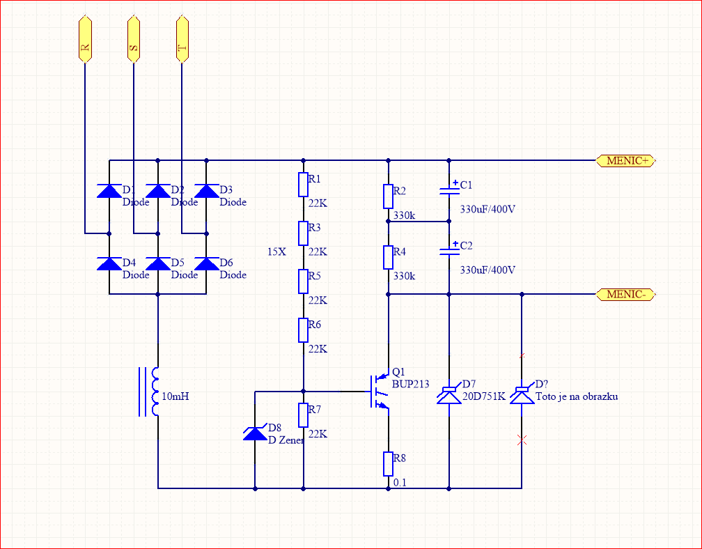

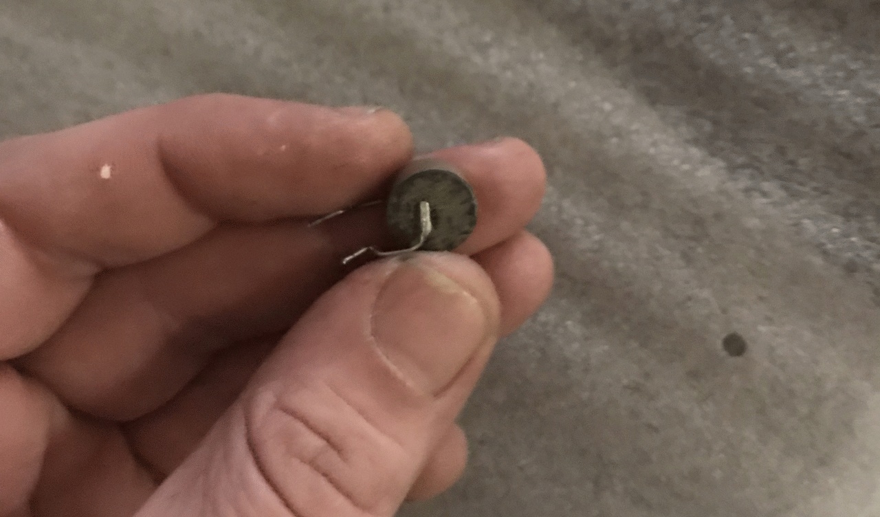

Zdravim chcem sa spytat na suciastku na obrazku.Je to varistor,termistor ntz ?
Bolo to v siemens zdroji medzi D a E igbt tranzistoru,ktory zabezpecuje hladky start,ma asi 1 ohm.Dik.

Nevím, co to je, ale jestli to bylo mezi D a E a má to 1Ω, tak je to asi rozbité.

Varistor. Pokud má vypájený 1 Ω, pak je už po smrti.

Dik,aj som si myslel,lebo bola prerazena dioda v usmernovaci.
Edit:Nebude to varistor,uz jeden tam je.

Tak když to není varistor, tak tam obyčejně bývá ještě termistor. A pokud je to termistor, a má to 1Ω, tak to bude v cajku...ikdyž podle fotky bych ho už radši dal nový Laughing

Docela rád bych viděl obvodové zdůvodnění, k čemu že je 1R termistor zapojený paralelně k C a E IGBT.

No jeden varistor tam pararelne je,ale je tam BUP213 co je IGBT bez diody.
Skor uvazujem uvazujem,ze to bude unipolarny transil.
A bol tam vadny jeden s tych odporov SMD 22k a prerazena jedna dioda moste.
Takze JirkaZ teraz porad,lebo ked nevies co to je ,tak zbytocne neder klavesnicu.

Proč nedáš pořádnou fotku, ať je vidět celé tělo součástky?

Tiež sa prikláňam k názoru: lepšie foto, prípadne typ zdroja alebo typ zariadenia, z ktorého to je. Na boku nie je nič napísané???? Skúšal si to zapnúť bez tohto bazmeku? Ak by to bol totiž varistor (ako D7), tak by to malo fungovať aj bez neho. Rovnako, ak by to mal byť transil a pod....

Normálne že pozistor. Pri meraní ho trochu ohriať, ktorým smerom ozaj mení odpor. (tipujem že sa bude zvyšovať)

To by malo logiku v tom paralernom zapojení s varistorom, ktorý sleduje prepätie a pozistoru, ktorý zabezpečuje záťaz na výstupe, aby regulácia neod.ebala hneď trandňák v asi v prúdovom režime.... V tomto prípade by bez jeho osadenia prišlo opäť ku kolapsu zariadenia....
