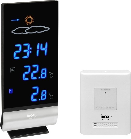

Narazil som na zaujimavy problem s bezdrotovou meteostanicou IROX (model teraz neviem, doplnim neskor).
Vonkajsi vysielac zacal robit blbosti - vypadaval a pod., az prestal fungovat uplne. Podla LED vyzera, ze funguje, ale stanica vonkajsiu teplotu nezobrazi.
Povodne baterie (2x AA) boli OK, vymena za nove nepomohla. Ked som tam vsak na skusku dal NiMH, vonkajsia teplota sa hned zobrazila (a tiez indikator slabej baterie). Zopakoval som to viackrat - s alkalickymi bateriami to nenabehlo nikdy, s NiMH vzdy. Bezi to teraz niekolko dni bez problemov s tymi NiMH.
Nerozoberal som to zatial, su tam nejake zvonku neviditelne zapadky a nechcel som to polamat. Co s tym moze byt?

Toto je EBR606C: http://www.irox.com/en/Products/Weatherstations/EBR606C.htm
Vnutorna cast ma aj baterie aj adapter (kedze ma svietiaci displej). Je to spinany zdroj a najprv som podozrieval ten, kedze vydaval pazvuky. Ale s inym sa to spravalo uplne rovnako, az som dosiel k tym bateriam.

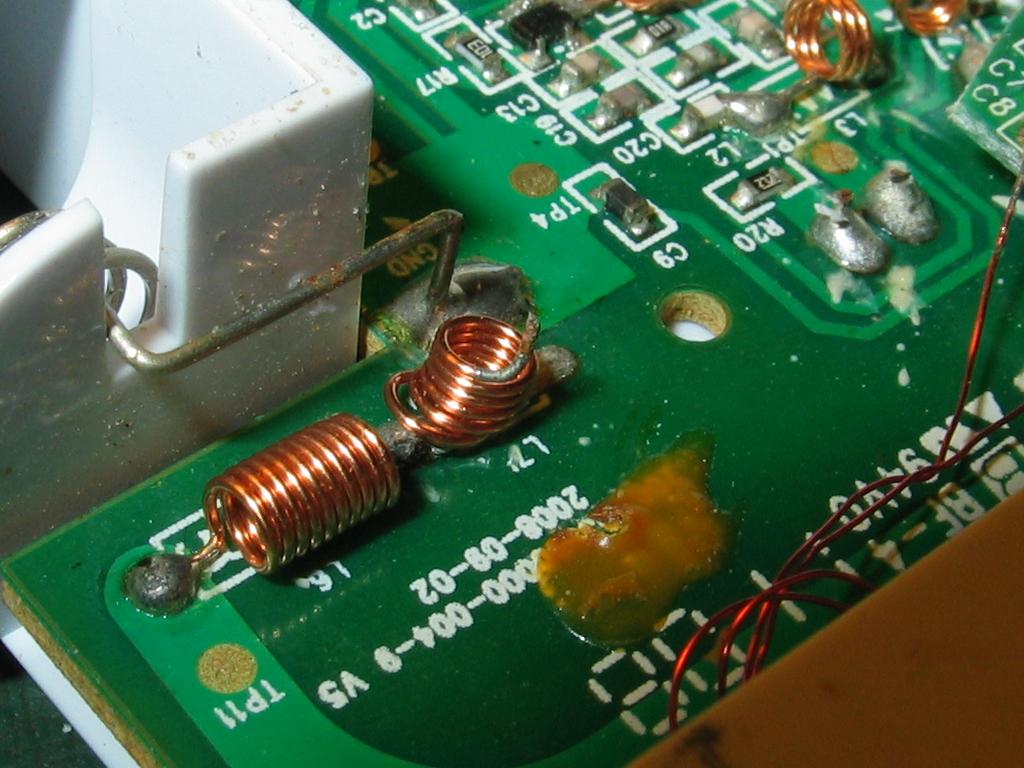

Uz ten smejd prestal takmer uplne fungovat. NiMH baterie to vybilo pomerne rychlo a do nuly.
Cidlo ma oznacenie ETS69. Totalne dementna nerozoberatelna konstrukcia. Aby som dostal vnutro von z krytu, musel som hornu hranu prevrtat a vylamat. Zistil som, ze na celnej strane su dve zapadky, ktore drzia cele vnutro - daju sa uvolnit jedine plastovou kartou, ale zapadky maju taky tvar, ze zospodu sa tam karta neda zasunut...
Zerie to 4-8mA pri 3V. Odber chodi hore-dolu, obcas vyleti nad 10mA (asi vysielanie). Cakal by som ale, ze bude vacsinu casu takmer nulovy.

Cinske deti neprispajkovali cievku anteny na zem. Napriek tomu to nejako fungovalo - to su zahady VF techniky Very Happy
Inak v tom cidle je integrovany aj DCF77 prijimac. Komplikuje to diagnositku zvyseneho odberu.

Tak to byva, ale toto je specialny pripad. Je tam feritova antena a modul s vlastnym krystalom a vyvodmi TCO, PON, VCC, GND.

Ano, je. TCO = Time Code Output
Spomina sa to aj tu: https://eshop.compos.cz/meteostanice-irox-ebr606c_d298381.html
Bezdrátové čidlo model ETS69 (jako přídavná čidla lze použít model ETS25, ale nikoliv jako náhrada čidla ETS69, poněvadž čidlo ETS25 nemá přijímač signálu DCF-77 pro řízení času)
