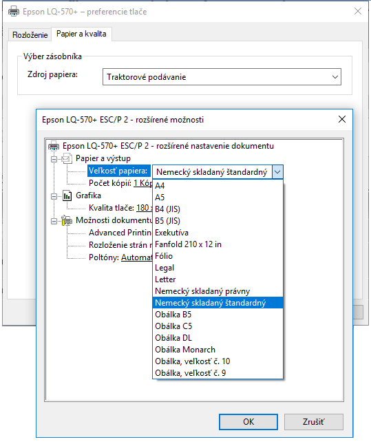

Ahojte. Potreboval by som na bjc 5500 tlacit na nekonecny papier, resp na format 420× 1500. Neviete niekto ako to urobit?

Takže pokud je tam vestavěný traktorový náhon pro nekonečný papír tak by to mělo jít s ním a ovladač ve Windows určený přímo k té tiskárně by měl umožňovat zvolit volbu tisknout na nekonečný papír.

Dik valdo. Ano. Traktorovy podavac tam je. Problem ale je, ze aj ked poslem na tlaciaren vykres 420 × 1500, tak ho zmensi a vtesna na format A2.

to bude zrejme nastavenie softwaru, že to "stesní" na rozmery papiera. Pred spustením tlače otvor vlastnosti a nastavenia stránky (idealne priamo tlačový driver) a skús tam nájsť nastavenia na podávanie z traktoru a veľkosť papiera buď "fanfold" alebo skladaný. Viď:

tak jasné, že tá rola papiera neni nekonečná, ostatne, i obrázok posielaný do buffra tlačiarne cez spooler má konečnú veľkosť. Predpokladám, že pri grafickej tlači na traktor reba skôr vychytať spacing (medzery) medzi hárkami, aby to bolo dostatočne spojité, tzn. aby tlačiareň pri ukončení časti dát to nebrala ako koniec strany, ale počkala si na ďalšie. Lenže ten SW musí tiež pracovať s nejakým interným buffrom...

Tieto tlaciarne nemaju ziadne HW obmedzenie na dlzku strany. Kym posielas data a je papier, tak tlaci. Ide len o SW (v tomto pripade asi nastavenie spravneho formatu papiera).

Skysal som vsetky formaty nastavit. Najväcsi z nich je prave a2. Ja mozem zvlast zvolit podavac ( napriklad traktor) a potom zvlast volim velkost.... stve ma to.

Keď tak, pošli screenshot nastavení tlače z toho SW so zoznamom dostupných formátov papiera pre tlač.
V nastavení hľadáš možnosť v štýle "vypnúť škálovanie" alebo "prispôsobiť veľkosť" (best fit to page, fit to printer margins) a tie povypínať, aby bolo zapnuté pretekanie na viac strán.

Nejde mi spraviť nen screenshot. lebo keď kliknem na vystrihnúť tak sa mi pozatvárajú rozbalovacie okná. Možnosť "prispôsobiť velkost listu tlačovej ploche" som vypol.
