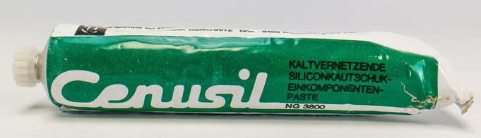

Příspěvky: 3735
PříspěvekZaslal: po červen 05 2023, 10:37    Předmět: Citovat
Pravý Cenusil byl NG3800, tedy toto.
Dej sem link, kdo ho vyrábí a kde se dá koupit (ne že bych ho chtěl, jen pro úplnost).

Příspěvky: 20146
PříspěvekZaslal: po červen 05 2023, 22:01    Předmět: Citovat
Cenusil různých typů, i na akvárka dělá Wacker. Jelikož jsem měl až do nedávna ten dederón, tak jsem ho zatím nesháněl. Ale název Cenusil používá víc výrobců.
Příspěvky: 3735
PříspěvekZaslal: út červen 06 2023, 8:48    Předmět: Citovat
Jo, Wacker tento název používá. Dostupnost po sudech.
Ale bude to úplně něco jinýho, něco jako Tesla Stropkov vs. Tesla elektromobil.
Typů* silikonových kaučuků dnes existuje moře a jistě si mezi nimi lze vybrat i takový, který bude mít excelentní přilnavost ke sklu (bude to mít i v popisu).
Cenusil NG3800 byl tehdy prakticky jediná možnost a prostě se s tímto (acetickým) typem náhodou trefili tak, že dobře držel na skle.
(*) myslím typů dle chem. složení a principu tuhnutí, ne obchodních značek.

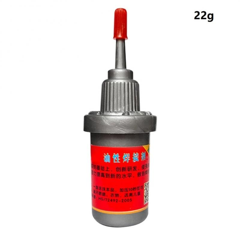

Nebude finta v tej plechovej tube? Tiež som tak mal cez 10 rokov staré silikonové lepidlo a do poslednej vytlačiteľnej kvapky bolo stále OK. Pred pár rokmi mi kamoš doniesol nejaký sil.tmel na dlažbu v plechovej kartuši a tiež je stále použiteľný... Tie plastové kartuše určite prepúšťajú UV žiarenie a preto zrejme ten silikon časom vytvrdne aj keď nebol otvorený... u plechu je dôležitá hermetičnosť..
Nedávno som na alíku kúpil nejaké špeci univerzál sekundové lepidlo a je v nádobke, ktorá už nie je z priehľadného plastu, ale nejaká miešanina "vraj" s kovom... Som zvedavý, kedy zatuhne Very Happy

Příspěvky: 20146
PříspěvekZaslal: čt červen 08 2023, 23:44    Předmět: Citovat
dred napsal(a):
Nevydrží. Každej kyanoakrylát už od výroby začne pomalu degradovat. Dost se to zpomalí při teplotách těsně nad nulou. Ale mráz je taky už špatnej. Psal jsem si na tohle téma s majitelem fy Bupak, kde vyrábí lepidla a plní lahvičky vteřiňákama pro malo a velko obchod.
