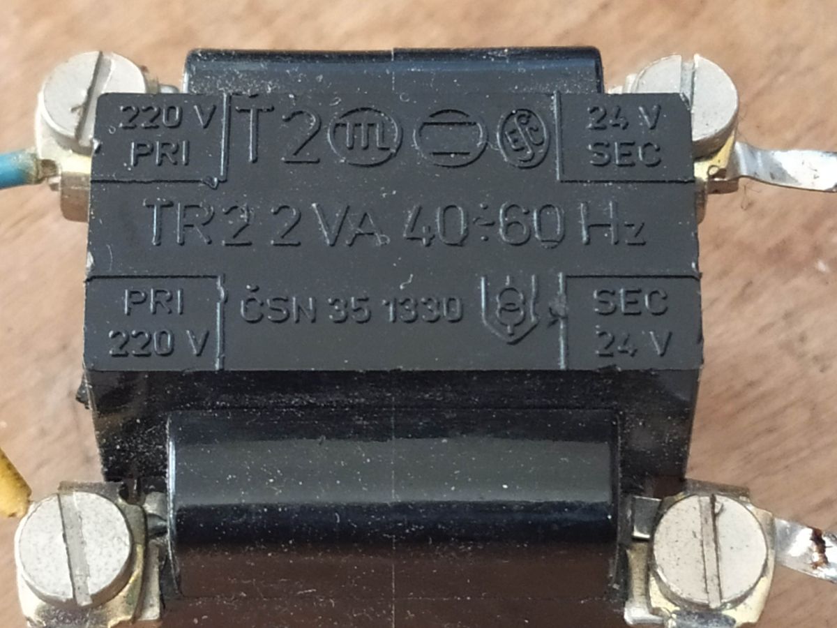

Nejmenší síťový transformátor 230V/20V. Na sekundár běžné špunty v sérii (32 ohmu celkem) a na primáru je pak kokem 4kohmů.

Příspěvky: 12583
PříspěvekZaslal: po červen 12 2023, 6:59    Předmět: Citovat
kulikus napsal(a):
přesně tohle používám, zvuk sice není hifi,
ale 10x lepší než původní vysokoohmová sluchátka s plechovou membránou a s vlastní rezonancí.
a s oddělením kondíkem cca 47nF se dá tohle použít i jako jednoduchý "sledovač signálu" . . .
lze použít tráfko ze starých rozvaděčů, kde sloužilo jako zdroj pro kontrolky,
nebo si koupit něco nového do PCB

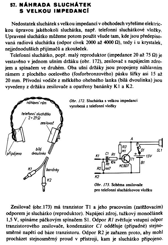

nostalcomp
Založen: Nov 09, 2022
Příspěvky: 139
PříspěvekZaslal: út srpen 01 2023, 11:05    Předmět: Citovat
Také bych na jednorázovou akci potřeboval vysokoohmová sluchátka. Ty své z dětství z ruské stavebnice krystalek už dlouho nemůžu najít.
Proto se pídím po jednoduchém řešení pro použití klasických 2x32R sluchátek. Tak bych se rád zeptal, co je podle vašich zkušeností lepší. Zdali to výše popsané řešení s transformátorem, nebo jednotranzistorový zesilovač popsaný třeba "ve Šraitovi". Složitější řešení s více trandy nebo IO asi nechci.
Náhrada vysokoohmových sluchátek
 Velikost:  114.44 kB
 Zobrazeno:  121 krát
konosuke
Založen: Dec 18, 2006
Příspěvky: 9787
PříspěvekZaslal: út srpen 01 2023, 11:19    Předmět: Citovat
Krystalka s venkovní anténou se rozehrála na telefonní sluchátko 50Ω (nebo vojenské 2x27Ω chcete-li)
ano ten "předzesilovač" na jednu tužku 1.5V obr. výše se vyzkoušel taky.
Na rozsahu LW a rámovku anténu tuneru Sony hraje jediná stanice 227 kHz
a to "po polski" ostatní jsou atmosferické šumy a poruchy...ani na MW není
situace moc lepší.
